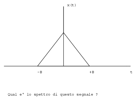

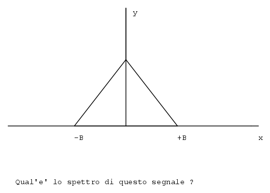

Messaggioda Foto UtenteTaras » 27 dic 2020, 16:50
Buonasera .
Sto studiando teoria dei segnali e sto' incontrando un po' di difficoltà nel capire lo spettro di un segnale.
Vi ho riportato questo segnale triangolare come esempio.
Domanda :
Disegnare il segnale nel dominio della frequenza , assumendo che il suo segnale originario , ha contenuto compreso tra - B e B .
Il segnale e' compreso tra -B e 0 e tra 0 e +B ( B sono gli estremi di banda )
Vorrei capire e disegnare lo spettro .
Grazie .

[2] Re: [teoria dei segnali ]Spettro di un segnale
Messaggioda Foto UtentePietroBaima » 27 dic 2020, 17:02
Cominciamo dall’inizio.
1. Per favore, “qual” si scrive senza apostrofo perché è una apocope.
2. Innanzitutto chi sono x e y?
nomi

[3] Re: [teoria dei segnali ]Spettro di un segnale
Messaggioda Foto UtenteTaras » 27 dic 2020, 17:15
E' vero , chiedo scusa . Si scrive qual e'
Forse non dovevo scrivere x, y bensì x(t) , e t=tempo

[5] Re: [teoria dei segnali ]Spettro di un segnale
Messaggioda Foto UtentePietroBaima » 27 dic 2020, 18:48
Hai una banda nel tempo?

[6] Re: [teoria dei segnali ]Spettro di un segnale
Messaggioda Foto UtenteMarcoD » 27 dic 2020, 19:39
Questo dovrebbe essere il risultato.

[8] Re: [teoria dei segnali ]Spettro di un segnale
Messaggioda Foto UtentePietroBaima » 28 dic 2020, 10:06
Di cosa te ne fai?
Non ti serve a niente e di sicuro non ti aiuterà a passare l’esame.
Non riuscirai a capire le cose così.
Prova invece a rispondere alla domanda che ti ho fatto io.

[9] Re: [teoria dei segnali ]Spettro di un segnale
Messaggioda Foto Utentedimaios » 28 dic 2020, 10:15
Per risolverlo elegantemente devi vederlo nel tempo come convoluzione di due segnali........

[10] Re: [teoria dei segnali ]Spettro di un segnale
Messaggioda Foto UtentePietroBaima » 28 dic 2020, 10:24
dimaios ha scritto:Per risolverlo elegantemente devi vederlo nel tempo come convoluzione di due segnali........
Mi sa che pretendi troppo dall’OP. Cerca il suo scorso thread e vedrai che aveva problemi con le formule di addizione di seno e coseno, altro che *
Secondo me per aiutarlo dobbiamo partire dalle basi.
