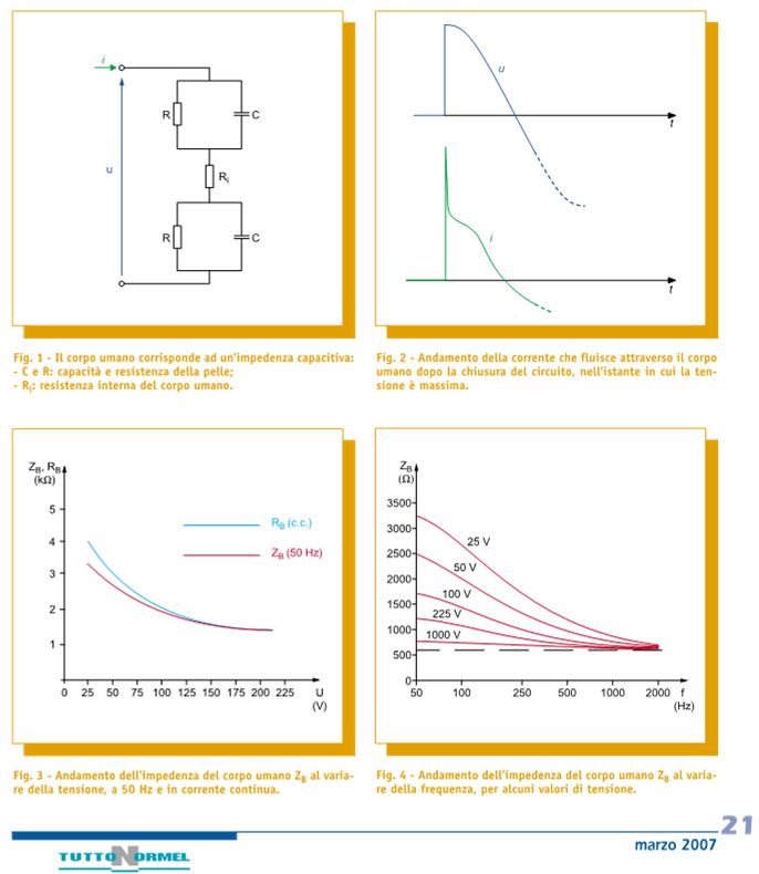

Messaggioda Foto UtenteGoofy » 10 gen 2021, 16:26
Figure tratte dal sempre benemerito Tuttonormel, marzo 2007
La resistenza coincide con la resistenza interna del corpo perché l'impedenza capacitiva della pelle è pressoché nulla

Goofy ha scritto:La resistenza coincide con la resistenza interna del corpo perché l'impedenza capacitiva della pelle è pressoché nulla
Si, ma questo comunque non risolve il problema che è a valle del corpo. Ipotizziamo l'impedenza del corpo sia puramente resistiva e pari a 1600Ω.
Quindi abbiamo Z2=1600Ω, l'impedenza di guasto (Z1) è nulla quindi la carcassa della lavatrice è direttamente collegata alla tensione, Z1=0Ω.
Quello che manca e che non sto neanche vedendo trattato in letteratura (può darsi che sia io che ho cercato male) è come la corrente torni al neutro.
Alla fine se l'utente è ben isolato e quindi Z3 è infinita il paziente non ha problemi (un po' come se Z1 fosse molto alta grazie ad un trasformatore di isolamento).
Goofy ha scritto:Alla tensione di 230 V e frequenza di 50-60 Hz punterei sul "resistiva".
A questo punto mi devo andare a cercare un po' di informazioni sui materiali da costruzione.
Ipotizzando che il differenziale scatti con una corrente efficace dispersa di 30mA avremo che per far scattare il differenziale per essere resistiva Z3<230/(30*10^-3)-1600≈6kΩ.
Se invece fosse totalmente reattiva con |Ztot|≈7,66kΩ
C3 >= 1/(√(7666^2-1600^2)*2π*50) ≈ 400 nF
Spero di non aver fatto cavolate con i conti che non ho ricontrollato da smartphone sono impazzito (e ci farei una discreta figura di cacca).
Dove Z3 è l'impedenza dei materiali da costruzione verso il neutro.
