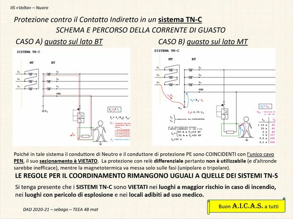

Come da titolo, questo secondo contributo elaborato per la DAD di quest'anno (con la speranza che l'anno in corso sia l'ultimo degli horribiles) è incentrato sul problema della protezione contro i Contatti Indiretti nei sistemi TT e TN, realizzata mediante interruzione automatica dell'alimentazione, la quale, anche se non è l'unica, è quella più ricorrente. E' naturalmente, more solito, solo una breve sintesi, utile a ripassare e fissare i concetti fondamentali, ed è corredata da qualche esercizio esplicativo. Posso naturalmente immaginare qualche possibile (e tutto sommato ragionevole) obiezione: per un istituto di istruzione professionale l'argomento appare un po' "debordante" dalle competenze attese per una figura che non è orientata tanto alla progettazione quanto all'esecuzione e alla manutenzione di impianti, ma vanno fatte almeno un paio di considerazioni.
