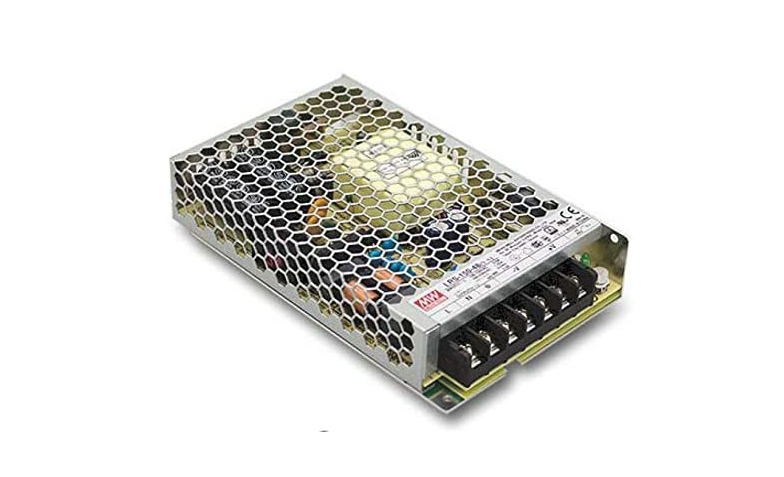

Gli switching "da battaglia" come questo:
essendo in classe I, hanno il morsetto di terra collegato al case metallico, ma il polo negativo è flottante, così come altri alimentatori industriali che ho visto. In questo modo, se è necessario per la normativa o per altre esigenze, la massa può essere messa a terra tramite connessione equipotenziale esterna all'alimentatore.
Un caso ad esempio dove la norma prevede il collegamento del negativo a terra è per i circuiti ausiliari di comando.
nicsergio ha scritto:Gli switching "da battaglia" come questo:
perfetto, li avevo gia adocchiati e stavo appunto pensando di ordinarne uno.

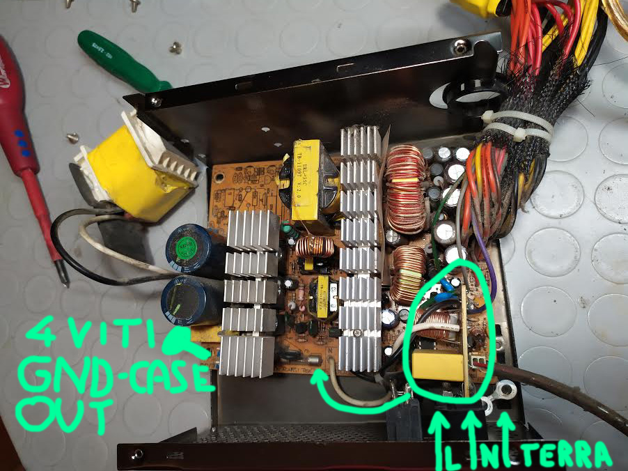

ma ora ho smontato il mio alimentatore da PC per cercare di capire come è collegato gnd out con la terra in ingresso.
ho fatto una foto
-il cavo di rete entra in basso a destra e li la terra è fissata al case con un occhiello metallico
-fase e enutro entrano in quella piccola schedina cerchiata che contiene un componente giallo e un piccolo trasformatore
-poi i secondari del piccolo trasformatore vanno alla scheda principale che ha la massa in comune con il terminale GND di uscita
-la scheda principale viene messa a terra attraverso 4 viti metalliche che collegano la massa della scheda con il potenziale di terra attraverso il case metallico. questo fa si che il morsetto gnd in uscita sia a terra
Se io sollevassi la scheda princiupade dai 4 ancoraggi al telaio otterrei una massa flottante in uscita ?
Dovrei misurare la tensione in uscita dal piccolo trasformatore dello stadio di ingresso.
Forse gia li viene ridotta a livelli non pericolosi...
Chi sa se questo tipo di modifica puo funzionare...

ho controllato meglio quello che mi sembrava un normale trasformatore sulla schedina di ingresso.
ebbene non è un vero e proprio trasformatore, o meglio sono due induttanze , una in serie con il Neutro ed una in serie con la Fase ,avvolte sullo stesso nucleo toroidale.
quindi i due fili che poi vanno alla scheda principale NON sono galvanicamente isolati dalla rete.
tuttavia questa configurazine fa si che i due fili in uscita che vanno alla scheda principale abbiamo una tensione alternata di 58V.
In effetti, è un filtro dei disturbi emessi dell'alimentatore switching nella rete ( e viceversa, ma l'alimentatore è poco sensibile ai disturbi) Il filtro è anche composto da due o tre condensatori.ebbene non è un vero e proprio trasformatore, o meglio sono due induttanze , una in serie con il Neutro ed una in serie con la Fase ,avvolte sullo stesso nucleo toroidale.
Ho messo in funzione l'alimentatore con la scheda scollegata dal telaio.
Con il voltmetro in modalita tensione alternata, misuto 75V tra il polo negativo in uscita e la massa dell'impianto.
Che significato ha questo accumulo di carica? Puo essere pericoloso?
