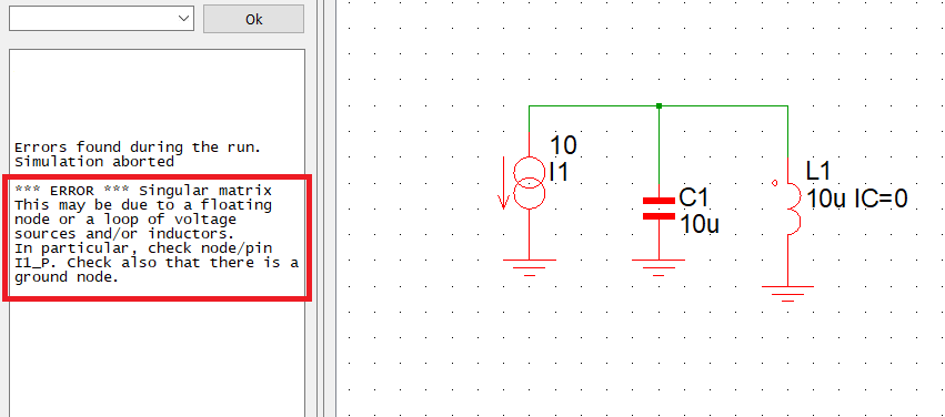

Interessante questa cosa, quindi lui forza automaticamente una resistenza in parallelo per poter simulare.. Non lo sapevo.
A titolo di esempio ti faccio vedere quello che invece restituisce SIMetrix se gli dò in pasto lo stesso circuito: lui si rifiuta proprio!

[20] Re: LTSpice simulazione circuito LC
Messaggioda Foto Utentecianfa72 » 12 gen 2021, 20:06
gill90 ha scritto:A titolo di esempio ti faccio vedere quello che invece restituisce SIMetrix se gli dò in pasto lo stesso circuito: lui si rifiuta proprio!
Si, se ho capito bene LTspice (SPICE in generale) usa il metodo MNA (Modified Nodal Analysis) per risolvere il circuito. Nel caso in esame, dal punto di vista della soluzione ITS, la condizione iniziale I=0 per l'induttore (al tempo t=0) modella l'induttore come un circuito aperto e pertanto la matrice delle conduttanze coinvolta nel sistema MNA e' assolutamente singolare e di fatto il nodo N001 e' floating
