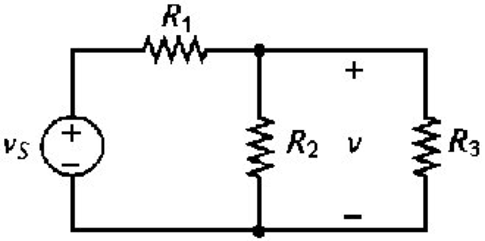

Ciao a tutti, ho un dubbio su una cosa molto semplice. Ho questo circuito e devo calcolare la corrente che scorre nella resistenza R3, quindi devo fare un partitore di tensione
Io pensavo di scrivere così: E1*R2/R1+R2, questo perché R2 è in parallelo a R3, quindi se mi calcolo la tensione su R2 di conseguenza avrò la stessa tensione su R3. E' sbagliato così? Altrimenti devo fare il parallelo tra R2 e R3, però poi la corrente di R3 diventa una corrente di una serie... Help me

Prima ti calcoli la tensione sul parallelo, usando il partitore correttamente, poi avendo la tensione su R3 ti calcoli la corrente con la legge di Ohm.
NB: il modo in cui hai applicato il partitore è errato.

E' sbagliato il primo modo in cui l'ho applicato?

l'equazione che hai scritto è sbagliato, stai sommando 'tensione' con 'resistenza'
Il partitore di tensione è tra R1 e R2||R3
Un modo per calcolare la corrente di R3 potrebbe essere:
Calcoli la corrente che circola e poi vedi che c'è un partitore di corrente

Prima prova a farlo senza partitori, solo con le leggi di Kirchhoff e con la combinazione di resistenze in serie e parallelo.
