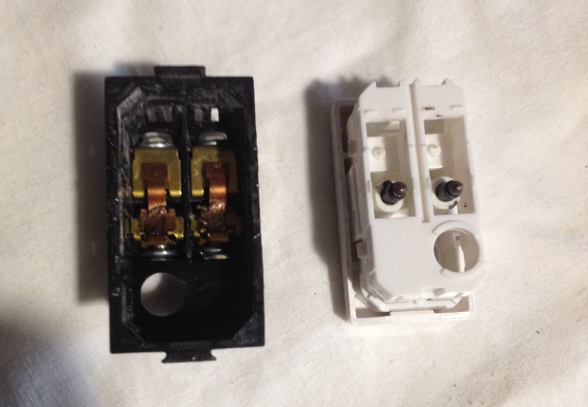

Messaggioda Foto Utenteaisenauer » 17 gen 2021, 17:16
vince59 ha scritto:Caro aisenauer...è evidente la tua poca dimestichezza. "Noi" che apriamo tutto e talvolta facciamo danno...avremmo aperto l'interruttore (tanto devi stare chiuso in casa) e verificato l'accaduto.
Come da te detto, tutto sommato sono piastrine...per precisione di solito ci sono due bilanceri basculanti che per effetto del movimento impresso da due pistoncini mossi dalla placchetta fanno oscillare il bilancere che si appoggia e chiude/apre il circuito sui punti di fissaggio dei cavi.
Quindi nel 90 per cento ripristinabile a meno che...a meno che ipunti di contatto siano rimasti saldati o si siano danneggiati a causa di malcontatto o surriscaldamento.
Comunque sia c'è un modulo per chiedere il rimborso all'APC locale...anchese si tratta di cifra modesta. O_/
ma veramente io sono uno di quelli che apre tutto, se mi aveste avvertito di tale possibilità un tentativo l'avrei fatto... e siccome non ho cestinato il vecchio lo farò. Cosa devo controllare? Per aprire c'è un incastro o è tutto incollato?

Messaggioda Foto Utenteaisenauer » 18 gen 2021, 9:33
prima di provare ad aprirlo secondo voi meglio non rimuovere le viti che bloccano i fili?

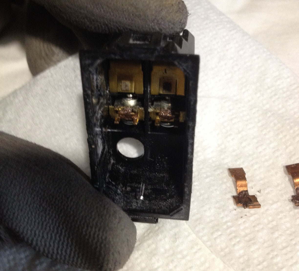

[28] Re: presa comandata che non funziona più
Messaggioda Foto Utenteaisenauer » 18 gen 2021, 12:52
aperto, io non ci vedo nulla di anormale, due linguette, contatti e quello che pare grasso. Voi che dite? Cosa può essere a non farlo funzionare?

[29] Re: presa comandata che non funziona più
Messaggioda Foto Utenteabusivo » 18 gen 2021, 13:50
Il contatto di destra sicuramente non conduce!

[30] Re: presa comandata che non funziona più
Messaggioda Foto Utentevince59 » 18 gen 2021, 14:46
abusivo ha scritto:Il contatto di destra sicuramente non conduce!
così sembra dalla foto. Aisenauer ma un tester invece dei guanti...nooooo?
Sembrerebbe danno da surriscaldamento a causa di difetto di conduttività...così impari che non devi mettere interruttori sulle prese della lavastoviglie :twisted:
Oppure spendi qualche euro in più e prendili buoni.
