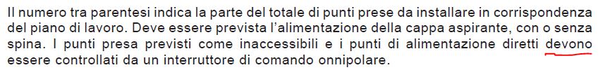

[37] Re: presa comandata che non funziona più
Messaggioda Foto Utentepaolo a m » 18 gen 2021, 19:44
vince59 ha scritto:Per me - dico per me - come detto nei post precedenti quell'interruttore NON serve e
E' la tua opinione. Il CEI la pensa diversamente e se leggiamo alla lettera quanto riportato nella CEI 64-8/3 è un obbligo che i punti presa inaccessibili siano controllati da un interruttore bipolare.
