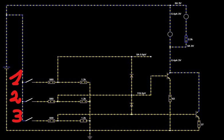

ecco il circuito fatto meglio
si il circuito e alimentato a batteria 3 volt
al posto dei interruttori e presente un commutatore rotativo che va a chiudere/ aprire il partitore di tensione
quello che vorrei provare a fare e : chiudendo l'interruttore 2 si accendessero i due led ( sotto al 50 % ) ,aprendo l'interruttore 2 e chiudendo il 3, si accendessero sempre gli stessi led ma al massimo della potenza

[12] Re: funzionamento transistor
Messaggioda Foto Utentekirpidik » 19 gen 2021, 9:53
il transistor e un MMBT2222A-7-F tensione di saturazione di 0.6 V
ovviamente io ho optato per la scelta dei transistor pensando che fosse la scelta migliore
( se ci sono altri modi per arrivare al risultato gli accetterò volentieri)
ho pensato anche a un analog switch ( pero non avendolo mai utilizzato non ero convinto )

[13] Re: funzionamento transistor
Messaggioda Foto UtenteEnChamade » 19 gen 2021, 10:03
Ma scusa, al post [10] hai la soluzione. Al posto dei due switch ci metti il commutatore e sei a posto.

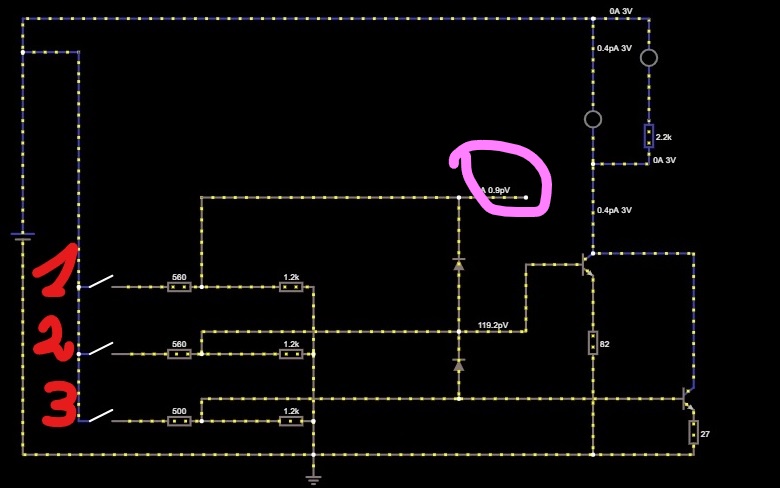

[14] Re: funzionamento transistor
Messaggioda Foto Utentekirpidik » 19 gen 2021, 11:03
si ho visto il circuito pero facendo cosi non ho piu la tensione del partitore
come si vede nel immagine io devo accendere i due led pero devo avere anche una minima tensione (cerchio viola)
( quella tensione controlla un dispositivo ottico , ed a me servirebbe che quando la tensione su quel dispositivo e bassa ( <0.8-0.5 volt) si accendesse il led ( prima intensità bassa e poi un intensità piu alta )

[15] Re: funzionamento transistor
Messaggioda Foto UtenteIlGuru » 19 gen 2021, 11:09
Una tensione inferiore a 0.8V in quel punto non permette ai transistor di entrare in conduzione

[16] Re: funzionamento transistor
Messaggioda Foto Utentekirpidik » 19 gen 2021, 11:22
si lo infatti io mi tengo a 0.8
(dicevo < 0.8-0.5 nel caso ci fosse un altro metodo )

[17] Re: funzionamento transistor
Messaggioda Foto UtentePietroBaima » 19 gen 2021, 13:13
Nota di moderazione:
kirpidik ha scritto:scusatemi
Su questo forum richiediamo di disegnare i circuiti con FidoCadJ.
In questo modo gli altri possono prendere lo schema e modificarlo, con beneficio di tutti.
Ti prego di adeguarti alle regole del forum.

[19] Re: funzionamento transistor
Messaggioda Foto UtenteGuidoB » 26 gen 2021, 23:59
kirpidik ha scritto:( quella tensione controlla un dispositivo ottico , ed a me servirebbe che quando la tensione su quel dispositivo e bassa ( <0.8-0.5 volt) si accendesse il led ( prima intensità bassa e poi un intensità piu alta )
Allora, mettendo il commutatore rotativo sul positivo, come nel circuito seguente, avresti:
Posizione 0: tutto spento (tensione sul dispositivo uguale a 0).
Posizione 1: LED accesi a metà intensità, tensione sul dispositivo circa 2 V.
Posizione 2: LED accesi a piena intensità, tensione sul dispositivo circa 2 V.
Ho rispettato i valori del partitore che avevi messo nel tuo circuito. Nel caso ti servisse invece una tensione di 1 V, scambia R4 con R5.
