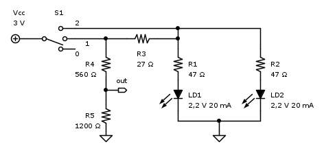

ecco il circuito fatto meglio
si il circuito e alimentato a batteria 3 volt
al posto dei interruttori e presente un commutatore rotativo che va a chiudere/ aprire il partitore di tensione
quello che vorrei provare a fare e : chiudendo l'interruttore 2 si accendessero i due led ( sotto al 50 % ) ,aprendo l'interruttore 2 e chiudendo il 3, si accendessero sempre gli stessi led ma al massimo della potenza

Ma scusa, al post [10] hai la soluzione. Al posto dei due switch ci metti il commutatore e sei a posto.
kirpidik ha scritto:ecco il circuito fatto meglio
Insomma. FidocadJ sarebbe meglio...
kirpidik ha scritto:ovviamente io ho optato per la scelta dei transistor pensando che fosse la scelta migliore
Un mio professore diceva sempre che la scelta migliore è quella più semplice, perché usa meno cose possibili.

si ho visto il circuito pero facendo cosi non ho piu la tensione del partitore
come si vede nel immagine io devo accendere i due led pero devo avere anche una minima tensione (cerchio viola)
( quella tensione controlla un dispositivo ottico , ed a me servirebbe che quando la tensione su quel dispositivo e bassa ( <0.8-0.5 volt) si accendesse il led ( prima intensità bassa e poi un intensità piu alta )

Una tensione inferiore a 0.8V in quel punto non permette ai transistor di entrare in conduzione

kirpidik ha scritto:( quella tensione controlla un dispositivo ottico , ed a me servirebbe che quando la tensione su quel dispositivo e bassa ( <0.8-0.5 volt) si accendesse il led ( prima intensità bassa e poi un intensità piu alta )
Allora, mettendo il commutatore rotativo sul positivo, come nel circuito seguente, avresti:
Posizione 0: tutto spento (tensione sul dispositivo uguale a 0).
Posizione 1: LED accesi a metà intensità, tensione sul dispositivo circa 2 V.
Posizione 2: LED accesi a piena intensità, tensione sul dispositivo circa 2 V.
Ho rispettato i valori del partitore che avevi messo nel tuo circuito. Nel caso ti servisse invece una tensione di 1 V, scambia R4 con R5.
