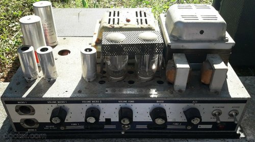

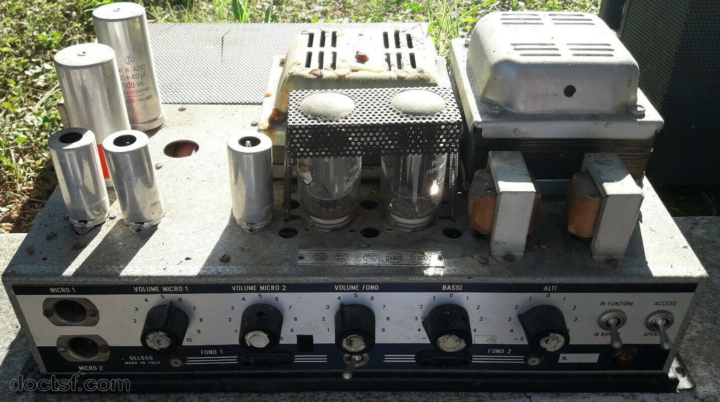

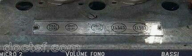

Messaggioda Foto UtenteKagliostro » 21 gen 2021, 23:04
Il G 3263 A, stando alle indicazioni ed alle foto di questa pagina, monta delle EL503 e non le 807
https://www.doctsf.com/geloso-g-3263-a/f54023/ori=ps?PHPSESSID=2650278f5c0a12f373338a8538fa690d
Le EL503 sono delle belle valvole prodotte verso la fine dell'era dei tubi sotto vuoto, buona potenza di uscita con consumo di corrente per i filamenti relativamente basso, transconduttanza elevata (23 mA/V) purtroppo sono valvole difficili da reperire e se si trovano costano molto
