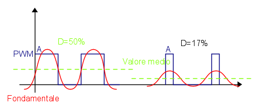

Sfortunatamente le attenuazioni dei filtri sono date solo per segnali sinusoidali, non per onde quadre a duty cycle variabile, ma si puo` fare una approssimazione, detta approssimazione di fondamentale, in cui si considera solo la sinusoide a frequenza f_c "nascosta" nell'onda quadra, in pratica il primo termine dello sviluppo in serie di Fourier dell'onda quadra.
Nella figura seguente sono mostrati due esempi con duty cycle D=50% e D=17%. In blu e` riportato il segnale PWM, in rosso la sinusoide "nascosta" dentro al segnale blu, sinusoide che viene comoda per fare i conti approssimati, e in verde il valor medio del segnale PWM.
L'ampiezza della sinusoide dipende dal duty cycle, ha il suo valore massimo per D=0.5 e l'ampiezza picco piccco in questo caso vale \frac{4}{\pi}A, quindi e` maggiore del 27% dell'ampiezza dell'onda quadra! Vero che nessuno vuole la dimostrazione del valore e del fatto che il massimo e`per D=0.5? :mrgreen: :mrgreen:
Se il segnale PWM ha una ampiezza picco picco di 5V, il valore medio avra` un range da 0V a 5V, il ripple dovra` avere una ampiezza massima di 5V/256=19.5mV, ma dovremo considerare una tensione di ingresso di 5\text{V}\times 4/\pi=6.4\text{V}! L'attenuazione richiesta a 20kHz risulta pertanto di 326 volte
Da notare che usando solo la sinusoide fondamentale si trascurano tutte le armoniche, ma non dovrebbero dare troppi problemi perche' sono inizialmente di ampiezza minore della fondamentale e vengono attenuate piu` della fondamentale. Mentre per filtri semplicissimi si potrebbe fare il conto analitico del ripple, appena si sale un pochino di complessita` diventa una sofferenza inutile.

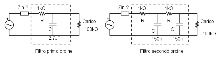

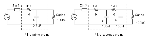

SI procede quindi al progetto di un filtro RC del primo e uno del secondo ordine, con attenuazione a 20kHz di 326 volte che fanno 50dB.

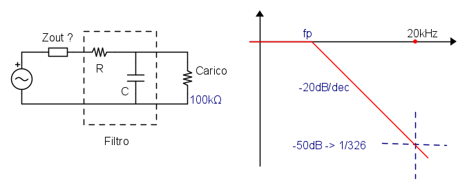

FIltro del primo ordine
Un passa basso RC del primo ordine e` quello di figura, dove e` anche indicata la funzione di trasferimento asintotica.
Le proprieta` di filtraggio sono definite dal solo parametro della frequenza del polo f_p. Dopo il polo la funzione di trasferimento del filtro scende con pendenza di 20\text{dB/dec} e a 20kHz deve passare per -50dB. Al posto dei calcoli con i decibel e le decadi, e` molto piu` semplice ricordare che in una pendenza di 20dB/dec, due qualunque punti sono legati dalla relazione che dice che il rapporto delle frequenze e` pari al rapporto delle ampiezze, quindi si puo` scrivere la proporzione
\frac{1}{1/326}=\frac{20\text{kHz}}{f_p} da cui si ottiene la frequenza del polo f_p=\frac{20\text{kHz}}{326}=61.4\text{Hz}
La resistenza R del filtro deve essere molto minore della resistenza di carico 100kΩ, altrimenti si forma un partitore di tensione che non permette all'uscita in continua di salire fino a quasi 5V, mentre deve essere molto maggiore di Z, in modo da non caricare troppo nei transitori l'uscita della sorgente e permettere cosi` dei buoni fronti ripidi.
Un valore ragionevole potrebbe essere R=1kΩ, in modo da avere la tensione di uscita massima pari al 99% di 5V, mentre con il condensatore completamente carico oppure scarico, la massima corrente richiesta alla porta e` limitata a 5mA.
Trascurando la resistenza da 100kΩ, molto maggiore rispetto a R, come pure la Zout, molto minore rispetto ad R, la frequenza del polo e`data da f_p=\frac{1}{2\pi R C} da cui il valore della capacita` del filtro risulta
C=\frac{1}{2\pi R f_p}=\frac{1}{2\pi \times 1\text{k}\Omega\times 61.4\text{Hz}}=2.6\mu\text{F} \Rightarrow 2.7\mu\text{F}
E con questo conto il progetto del filtro del primo ordine e` finito! La costante di tempo RC del filtro e` di 2.7ms, il che vuol dire che la risposta al gradino sale con quella costante di tempo, e impiega 6.2ms per arrivare al 90% del valore finale (o meglio ad arrivare al 90% della variazione comandata).

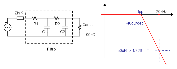

Filtro del secondo ordine

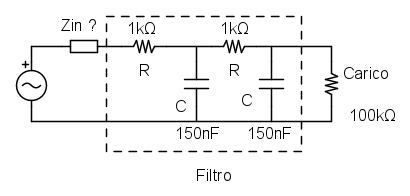

Un filtro RC del secondo ordine, quindi con due poli reali, ha il vantaggio che a parita` di attenuazione ad alta frequenza presenta una risposta all'impulso molto piu` rapida. Lo schema e la funzione di trasferimento di questo filtro sono nella figura seguente

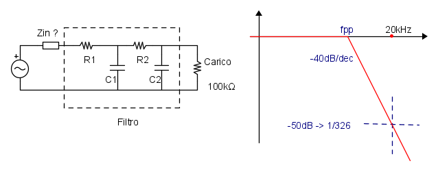

Se fosse possibile avere una coppia di poli reali coincidenti alla frequenza f_{pp}, considerando che l'attenuazione dopo i due poli aumenta in modo proporzionale al quadrato della frequenza, si potrebbe trovare la frequenza del doppio polo con questa proporzione
\left(\frac{20\text{kHz}}{f_{pp}} \right)^2=\frac{1}{1/326} da cui si ottiene f_{pp}=\frac{20\text{kHz}}{\sqrt{326}}=1.1\text{kHz}

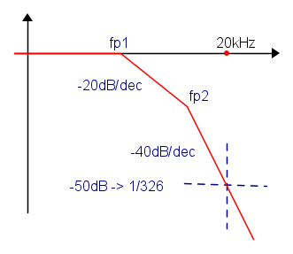

Poli a frequenze piu` elevate implicano risposte piu` veloci. Purtroppo con una rete RC di quel genere non e` possibile ottenere due poli reali coincidenti, servirebbero comnponenti di valore infinito oppure negativo :(. L'idea ingenua di mettere due celle RC uguali in cascata, non genera due poli reali coincidenti perche' le due capacita` interferiscono fra di loro.
Cominciamo a vedere a quali frequenze distinte bisogna mettere i poli reali per avere l'attenuazione voluta. Facendo i conti sul diagramma asintotico di Bode, mettendo due poli reali distinti, e considerando che si vuole arrivare sempre nello stesso punto si ha questa situazione:
Facendo i conti sul diagramma di Bode, per avere l'attenuazione voluta a 20kHz si devono mettere due poli con questa relazione di frequenza
\frac{20\text{kHz}^2}{f_{p1}f_{p2}}=\frac{1}{1/326} Questa formula è molto simile a quella ricavata per i poli reali coincidenti, e dice la cosa importante che non e` importante, dal punto di vista dell'attenuazione in alta frequenza, dove si mettono i poli (comuqne devono essere prima della frequenza di 20kHz) quello che e` importante e` che il loro prodotto sia costante. Al posto di mettere due poli a 1.1kHz, se ne puo` mettere ad esempio uno a 3.3kHz e l'altro a 367Hz e il tutto, dal punto di vista dell'attenuazione funziona lo stesso, campia pero` la risposta nel dominio del tempo.

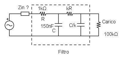

Il problema e` calcolare ora i valori dei componenti delle due celle RC. L'idea ingenua di fare due celle uguali ciascuna con frequenza del polo pari a 1.1kHz non funziona.
Se si prova a fare una singola cella RC, assumendo sempre che la resistenza sia molto minore del carico e molto maggiore della sorgente, quindi il solito 1kΩ, si trova R=1kΩ e C=150nF (valore normalizzato). La frequenza del polo della singola cella e`a 1061Hz. Mettendo due di queste celle in cascata si ha questo schema
Se si vanno a calcolare le frequenze dei poli di questo circuito, AHIME` si trova che i due poli NON sono piu` a 1.061kHz, ma uno si e` alzato a 2.78kHz (evviva! polo a frequenza piu` alta, risposta piu` rapida!), ma l'altro si e` abbassato a 405Hz, comunque sempre piu` alto del polo singolo che era a 61Hz.
La rete puo` ancora essere modificata variando i componenti della seconda cella, mantenendo sempre pero` la frequenza del polo della seconda cella da sola a 1.061kHz, che vuol dire che se si aumenta la resistenza della seconda cella di un fattore k, bisogna ridurre la capacita` dello stesso fattore k, in modo che il prodotto RC rimanga costante.
Si ha in pratica questa situazione
variando il fattore k NON cambia il prodotto della frequenza dei due poli (vero che non volete la dimostrazione?) quindi non cambia l'attenuazione ad alta frequenza, mentre variano le singole frequenze dei due poli. Per k molto grande i due poli sono quasi coincidenti, mentre ad esempio per k=3.3 si hanno 626Hz e 1.82kHz, per k=2 si hanno 530Hz e 2.12kHz, mentre per k=1 i valori sono quelli dati prima.
La velocita` di risposta del sistema e` data dal polo a frequenza minore. Verrebbe pertanto naturare scegliere un valore di k elevato per avere un sistema con poco ritardo.
Come sempre in ingegneria se c'e` una buona ragione per fare un'azione, esiste un altro altrettanta buona ragione per fare l'opposto e il progettista deve trovare un compromesso.
Se si aumenta il fattore k, succede che la resistenza della seconda cella sale di valore e va a formare un partitore sempre piu` pesante con la resistena di carico, riducendo la tensione massima. Gia` con k=3.3 ci si trova con due resistenze in serie di valore totale di 4.3kΩ che fanno si` che la tensione massima sul carico sia di 4.79V al posto di 5V. E` quindi opportuno non salire troppo con il fattore k.
Risultati e verifica
I filtri che si possono utilizzare per filtrare il segnale PWM a 20kHz con un ripple residuo a 20kHz pari a circa 1LSB sono quindi i seguenti
La seconda cella del filtro del secondo ordine puo` essere scalata ad esempio con R=2.2kΩe C=68nF oppure R=3.3kΩ e C=47nF, ma l'errore in continua aumenta a causa della partizione con la resistenza di ingresso dell'azionamento.

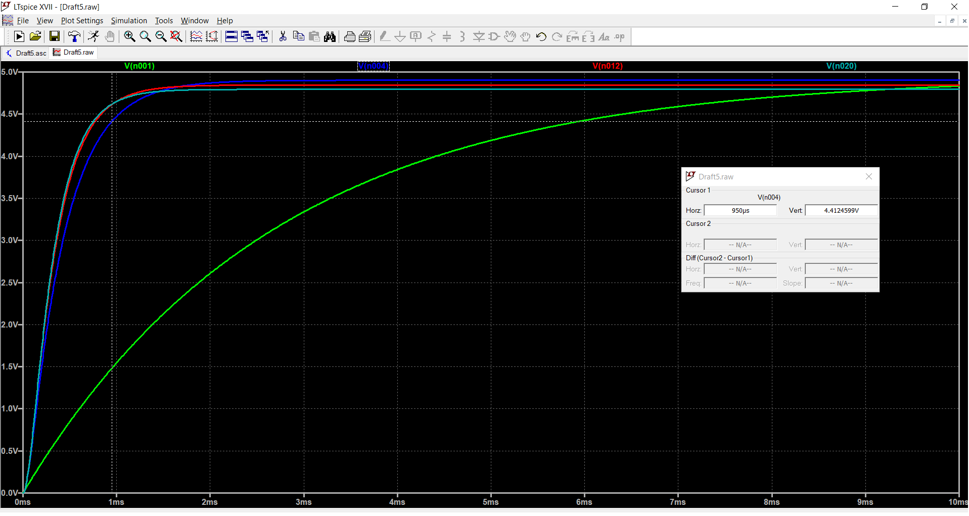

Per verificare i conti si e` fatta una simulazione spice per verificare sia l'attenuazione sia la risposta all'impulso e il ripple. L'attenuazione e` nella figura seguente (cliccare sulla figura per vederla bene)
In verde la risposta del filtro del primo ordine, in rosso quella del secondo ordine. Si vede che a 20kHz l'attenuazione e` di 50.6dB e 51.1dB, come richiesto. Al variare del parametro k varia l'attenuazione nell'area intorno a qualche kilohertz, ma a 20kHz non si hanno cambiamenti. La banda passante del filtro del primo ordine e` di 61.2Hz, mentre la banda (a -3dB) dei filtri del secondo ordine e` appena superiore a 3kHz.
Il ripple di uscita in condizioni stazionarie e con duty cycle di ingresso di 0.5 (condizione piu` sfavorevole) e` nella figura seguente
La risposta all'impulso dei due filtri e` nella figura seguente
In verde il ripple di uscita del filtro del primo ordine. L'ampiezza e` di 22.9mV, maggiore di quello voluto di 19.5mV a causa delle approssimazioni sulla prima armonica la forma d'onda e` triangolare.
In rosso il ripple di uscita del filtro del secondo ordine con k=1, ampiezza 17.1mV, la forma d'onda e` approssimativamente data da archi di parabole perche' e` un'onda quadra integrata due volte. La differenza di livello e` dovuta al fatto che il filtro del primo ordine ha in serie solo una resistenza da 1kΩ, mentre nel secondo ordine la resistenza in serie totale e` di 2kΩ. Variando k cambia il valore medio della tensione di uscita ma non il ripple.
Infine nella figura seguente c'e` la simulazione della risposta all'impulso, con ingresso 5V partendo da uscita nulla (quindi salto da D=0 a D=1). In verde la risposta del primo ordine, che impiega circa 6.15ms per arrivare al 90% del fondoscala.
In blu la risposta del secondo ordine con k=1, che impiega 950µs per arrivare al 90% del suo fondoscala, minore del precedente a causa dei 2kΩ in serie al posto dell'1kΩ del filtro del primo ordine, in rosso e in verdino le risposte con k=2.2 e k=3.3 in cui i tempi di risposta al loro 90% valgono rispettivamente 750µs e 693µs.Il caso teorico con due poli reali coincidenti (non realizzabile con una rete RC passiva), avrebbe come tempo al 90% della variazione 588µs circa.

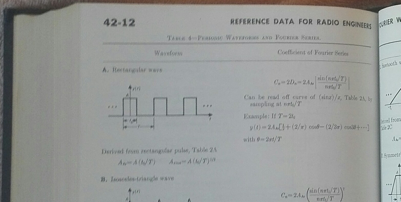

Più che volerla, non ne ho la necessità, penso che mi intratterebbe piacevolmente leggerne una dimostrazione didattica. Inviterei qualche buon teorico a farla.
Qualcosa ho fatto: ho ricercato in un vecchio manuale l'espressione dello sviluppo in serie
di una serie di impulsi radi, dai quali si potrebbe ricavare i lrapporto fra valore medio e sviluppo delle prime armoniche, che forse servirebbe a dimostrare il massimo per duty 50%, ma non ne sono sicuro.

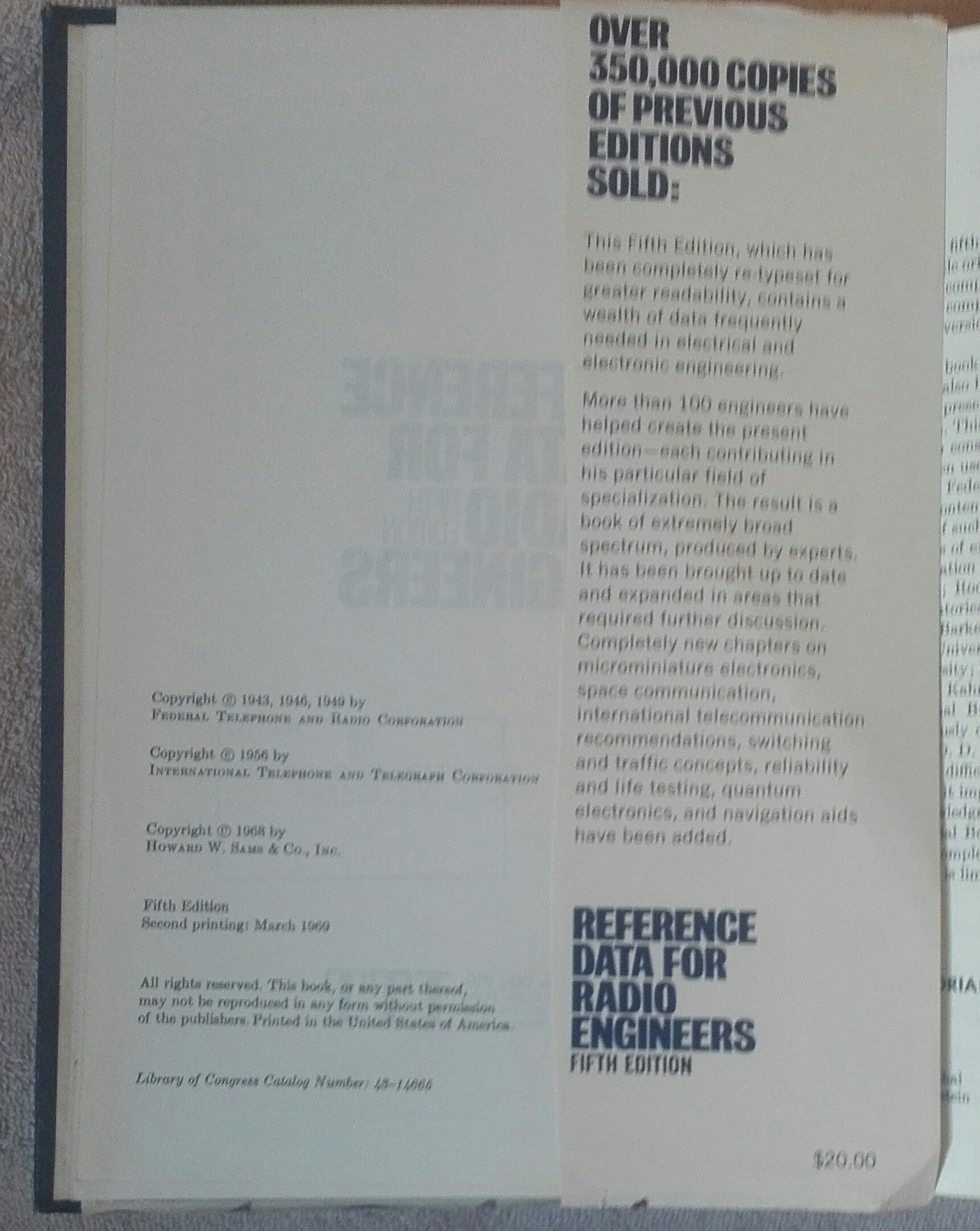

A proposti del manuale: costava "solo" 20 $ nel 1969, a quanti € corrispondono oggi ?
Io lo ho solo ricevuto come eredità aziendale, salvandolo dall'oblio e dal macero, trenta anni dopo la pubblicazione. Fra venti anni a chi lo lascio?

Messaggioda Foto UtenteEnChamade » 24 gen 2021, 19:36
IsidoroKZ ha scritto:L'ampiezza della sinusoide dipende dal duty cycle, ha il suo valore massimo per e l'ampiezza picco piccco in questo caso vale , quindi e` maggiore del 27% dell'ampiezza dell'onda quadra! Vero che nessuno vuole la dimostrazione del valore e del fatto che il massimo e`per D=0.5?
Ma scusa Isidoro, siamo sicuri dell'ampiezza? Non dovrebbe essere la metà?
Se calcolo i coefficienti di Fourier, impostando il problema come segue
trovo ovviamente b_k=0 per la partià del problema. Essendo pari trovo però anche che:
a_k=\frac{4}{T}\int_{0}^{\frac{T_{on}}{2}}A_p\cos(\frac{2\pi}{T}kt)dt=\frac{2}{\pi}\frac{A_p}{k}\sin(\pi k\delta)
Nel caso della prima armonica, trovo quindi
a_1=\frac{2}{\pi}A_p\sin(\pi \delta)
che ha il massimo per \delta=0.5. Però l'ampiezza della prima armonica in questo caso dovrebbe essere appunto \frac{2}{\pi}A_p. La cosa mi torna, perché il valore che hai riportato è invece il caso dell'onda a media nulla (2A_p picco picco). Mi sono perso qualcosa?
6.498 2 8 12
Messaggi: 588
Località: Padova - Feltre
[10] Re: Filtraggio di un segnale PWM
Messaggioda Foto UtenteEnChamade » 24 gen 2021, 19:40
Mi sono risposto. L'ampiezza totale è doppia! #-o #-o Mi ero perso il picco-picco (e si che ho riletto il messaggio)... Sto proprio perdendo colpi ad incartarmi in una cavolata come questa... :cry: :cry: :cry: :cry:
