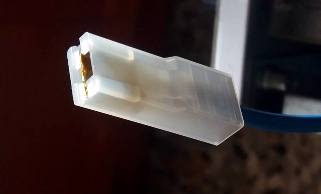

[15] Re: consiglio su pinza crimpatrice
Messaggioda Foto Utenteedgar » 24 gen 2021, 13:00
DeBr ha scritto:Sarebbero quelli prestampati con "clip laterale giusto?
Non so se siano quelli che intendi, sono questi
Foto Utenteedgar
10,0k 4 5 8
Messaggi: 5229

[18] Re: consiglio su pinza crimpatrice
Messaggioda Foto UtenteDeBr » 25 gen 2021, 12:03
Esatto, con molta attenzione sono rimuovibili, nel senso che da un lato sono uniti molto "fragilmente" solo da leggera plastica, dall'altro hanno una o due piccole clip ad incastro ma anche queste molto fragili.
Chiaro che dopo tempo o se plastica indurita se provi ad aprirli si rompono.
Giusto?

[19] Re: consiglio su pinza crimpatrice
Messaggioda Foto Utenteedgar » 25 gen 2021, 14:09
Questi sono stampati in un unico blocco. Il faston si blocca spingendolo oltre una linguetta interna.
Per rimuovere il connettore bisogna forzare la linguetta con un attrezzo piatto, un cacciavite o una pinzetta a molla robusta.
