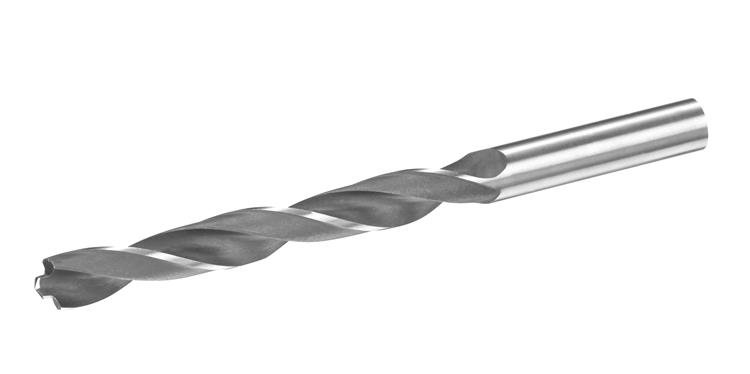

gianniniivo ha scritto:Il mio problema è la meccanica, e di solito i miei esperimenti si fermano davanti a alle forature tonde, quadre, ritagli vari... Mah, non fa per me...
Non sono un gran meccanico nemmeno io, però con un minimo di attrezzatura qualcosa si riesce a fare.
L'elettronico di solito lavora lamiere, non blocchi di metallo. I fori tondi si fanno ovviamente col trapano.
La lamiera si fora benissimo con le punte tradizionali fino a 4,x mm, da 5 mm a salire prova le Piranha bullet, non tornerai indietro.
Le finestre si fanno col roditore (nibbler in inglese), santa pazienza e polso buono :mrgreen:

abusivo ha scritto:Non ho capito come funziona!
Ha quella punta piccola centrale che fora normalmente fino a quando interviene la parte a scalino che lavora quasi in piano. Ti vengono fori pulitissimi, praticamente senza bava

Per i fori tondi uso punte HSS normali, non ho mai usato la punta pirana che ha messo Foto Utenteedgar perché è difficile da affilare una volta che la puntina si logora, la uso invece per fare i fori sul legno, vengono perfetti e non hanno il cono .
