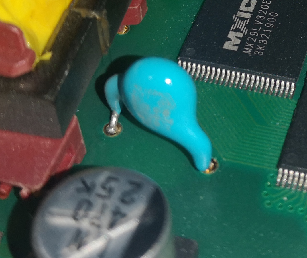

Messaggioda Foto Utenteedgar » 17 gen 2021, 18:38
Il datasheet della memoria flash MX29LV320 che si vede in foto, per esempio
Foto Utenteedgar
10,0k 4 5 8

[13] Re: Identificare componente e valore
Messaggioda Foto Utenteemaborsa » 17 gen 2021, 19:21
Avrei una domanda.
La scheda mi sembra suddivisa in due parti, alimentazione e il resto.
Mi mette però in crisi quel componente blu in mezzo a questa foto, direi condensatore. Controllando con il tester fa da ponte tra il - del DF06s e il resto. Possibile? Me lo potresti gentilmente spiegare?

[14] Re: Identificare componente e valore
Messaggioda Foto Utenteedgar » 17 gen 2021, 19:50
emaborsa ha scritto:un po' più in la trovo un componente con scritto 5,5V
Che componente è ?
questa memoria dice max 12,5, perciò dovrebbe essere qualcosa in mezzo. Giusto?
Non sono un conoscitore di memorie ma azzardo che usi il 3,3 V per la logica e una tensione più alta per la scrittura.
Sembra un condensatore, se riesci a leggere cosa c'è scritto lo si può identificare.
Definisci cos'è il resto, sennò è dura fare ipotesi

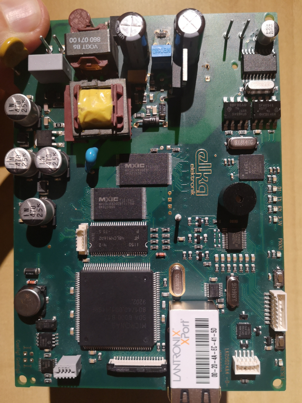

[16] Re: Identificare componente e valore
Messaggioda Foto Utenteemaborsa » 17 gen 2021, 21:11
Ti allego la scheda completa:
edgar ha scritto:Che componente è ?
Quello tondo, in basso a sinistra, sotto il diodo.
edgar ha scritto:Sembra un condensatore, se riesci a leggere cosa c'è scritto lo si può identificare.
KX 120M
KIYI
851 o B51
vari loghi
e in fondo mi sembra di leggere ~250V
edgar ha scritto:Definisci cos'è il resto, sennò è dura fare ipotesi.
Vedi scheda.
- C'è una presa LAN, perciò troviamo tutta una scheda di rete.
- Il connettore bianco piccolo in basso a destra porta ad una presa USB
- Il connettore bianco grande in basso a destra porta a dei pin per un collegamento esterno
- Il connettore bianco piccolo + o - in centro porta a...sembrerebbe ad un inverter per lo schero LCD
- Il connettore grigio piccolo in basso a sinistra è un flat da 4 poli che va allo schermo
- Il connettore grande in basso in centro è un flat che pure va allo schermo

[17] Re: Identificare componente e valore
Messaggioda Foto Utentevince59 » 17 gen 2021, 21:20
emaborsa ha scritto:Ciao, un mio amico ha una "Smart home" e mi ha detto che da un giorno all'altro non gli si accende più lo schermo del comando generale, ha un Jung Facility-Panel IP FP701CTIP. Dato che gli hanno chiesto quasi 4000euro per sostituirlo, ha preferito darmelo per vedere se riesco a sistemarlo.
Diciamo che ho individuato il problema, vedi allegati. Le due (se non erro) resistenze sono bruciate, una la si vede in foto, l'altra è nascosta tra i due (sempre se non erro) induttori, che a occhio sembrano integri.
Ora la fatidica comanda: Come faccio a sapere che valore devono avere queste resistenze? Secondo voi si riesce a sistemare?

[18] Re: Identificare componente e valore
Messaggioda Foto Utenteemaborsa » 17 gen 2021, 21:21
MarcoD ha scritto:Se identiifichi qualche circuito integrato, ne puoi trovare il data sheet, ricavi la tensione di alimentazione e poi i piedini di +Valim e Gnd.
Tensione che puoi applicare con un alimentatore limitato nellacorrente erogata.
Il circuito ha quella bobina gialla, se ho capito bene a destra viene diciamo alimentata dal TOP e a sinistra eroga... direttamente verso un 30wq06fn. Dopo per via del PCB multistrato non si vede dove continua.

[20] Re: Identificare componente e valore
Messaggioda Foto Utenteemaborsa » 13 feb 2021, 17:50
...il mio amico non vuole tirare fuori nemmeno i ~600euro, continuo il lavoro che ormai chiamo esperimento :mrgreen:
Un'altra domanda. La bobina gialla serve per trasformare la corrente continua. Noto che ha 8 poli, 4 in entrata e 4 in uscita, deduco sia doppia...il motivo al momento è irrilevante. I poli in uscita però hanno continuità (0Ohm) tra di loro. A occhio direi che è fritta, o sbaglio? Che sia il problema principale?
