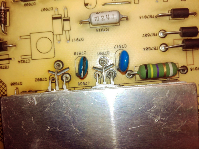

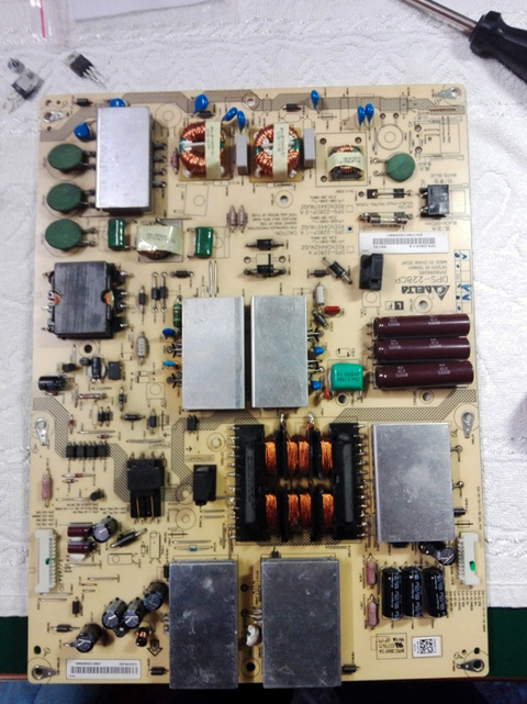

Salve a tutti. Vorrei sottoporvi il seguente guasto per una riflessione sulle possibili soluzioni da provare.
TV SHARP MODELLO LC-70LE838E
Guasto: spento completamento con la presenza della tensione raddrizzata lato primario sulla scheda alimentatore DPS 228 CP
Fatto:
Circa 6 mesi fa il tv presentò il seguente difetto: acceso funzionava regolarmente per circa 10-15 minuti, si spegneva dopo una decina di secondi, si riaccendeva e riprendeva a funzionare per alcuni minuti e si spegneva e continuava in questo modo.
Decisi di dare una controllata alla scheda alimentatore DPS 228 CP e notai che i dissipatori di calore dei mosfet K6A60DR e TK15A60D si riscaldavano eccessivamente ed in oltre il condensatore 102K 1KV era spaccato.
Decisi di sostituire i 4 mosfet e il condensatore credendo di risolvere il problema.
Acceso il tv, il guasto si ripresentò però, precedentemente alla sostituzione, quando raffreddavo i dissipatori dei suddetti mosfet con una ventolina da circa 8 cm di diametro alimentato a 5volt il tv funzionava per ore, cosi rifeci e il tv ha funzionato regolarmente per circa 6 mesi fino alla settima scorsa.
Purtroppo non trovo lo schema.
Cosa controllare e sostituire ?
(in via del tutto subordinata: Quanto costerebbe la riparazione ? ne vale la pena ?)

Quindi a questo punto il problema risiede altrove e di sicuro ci deve essere un componente in avaria che alla fine distrugge i fet, per trovare un difetto del genere non e facile perché il difetto non e costante, quindi testa di nuovo i fet e se fossero rotti cambiali, se riparte con un fono puoi incominciare a riscaldare i vari componenti, circuiti integrati, condensatori, e così via, se dovesse smettere di funzionar, puoi
adoperare una bomboletta spray ad aria ghiacciata soffiandola sugli stessi componenti per trovare quello che è andato in avaria.
Una spiegazione migliore puoi verla da altri più preparati.

Sarebbe comunque opportuno sapere sè ci sono tensioni secondarie!

nessuna tensione secondaria

Sè fossi io farei un controllo da monte a valle non disponendo di oscilloscopio dei vari componenti...eseguendo un controllo a zone partendo dall primario filtro EMAI, raddrizzatore, fusibile, condesatore di filtro, fotoaccoppiatori....poi sè si ha l'oscilloscopio la situazione cambia!

Ciao rox55 hai usato la pasta termica per mosfet// alette di raffreddamento ??
I mosfet a regime dopo una ora di accensioni erano caldi o bollenti da non poterli toccare con le mani ??
il mosfet K6A.. a 25 gradi ha una dissipazione di 40 watt , è una bella stufetta ,
il tk 15a..ha una potenza di dissipazione di 50 watt , è un componente di produzione toshiba
