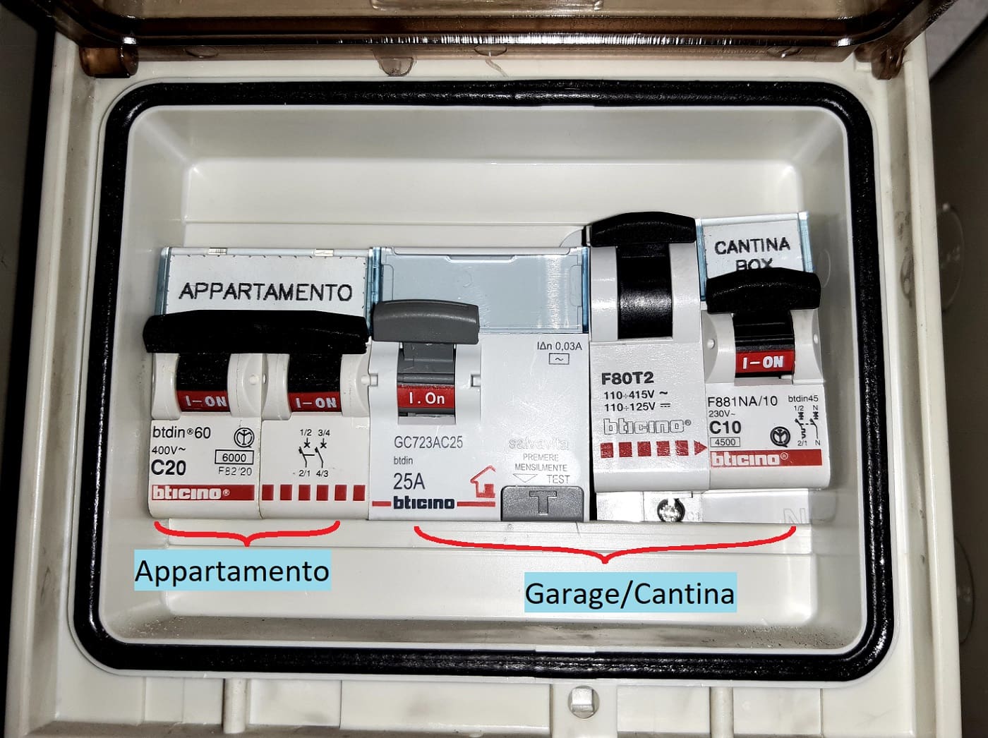

Salve a tutti,
un'amica vuole collegare una ip camera in garage, usando un kit powerline ethernet tra appartamento e garage. Il collegamento però non si instaura, come se l'impianto dell'appartamento non comunicasse con quello di cantina/garage.
In particolare, collegando entrambi i powerline in prese dell'appartamento c'é collegamento, collegandone uno in garage e l'altro in cantina c'é collegamento. Garage e cantina non sono attigui, una canalina condominiale collega l'impiando delle varie cantine con quello dei garage.
Avete qualche idea?
In settimana verrà l'elettricista, intanto ho una foto del quadro che si trova subito sotto il contatore nel locale comune. L'appartamento ha poi un suo quadro, garage e cantina hanno solo dei fusibili sostituibili.

Io proverei a collegare quello in casa non ad una presa ma direttamente al cavo che va in cantina , in tal modo il segnale è diretto e non transita attraverso diversi interruttori automatici e salvavita che sicuramente attenuano il segnale
Molto probabilmente quel quadretto è nell'androne scale, quindi mettere li il secondo powerline sarebbe poco praticabile. Però, specie gli interruttori automatici, o la lunga linea montante verso l'appartamento, non consentono il collegamento.
se si esclude qualche sezionamento particolare, l'inconveniente potrebbe essere stato già spiegato.Duffr ha scritto:(...) Avete qualche idea? (...)
Il segnale, dal garage o dalla cantina, deve propagarsi e superare, se non cinque moduli di sezionamento, almeno quattro, tra MagnetoTermici e Differenziali.
L'impianto abitazione e quello garage/cantina dovrebbero avere in comune solo l'uscita del contatore, oltre alla linea di terra.
Forse, per quel che vale, si potrebbe fare un controllo sui serraggi dei morsetti, male non fa, ammesso che lo faccia chi è del mestiere o comunque ha cognizione di causa.

Quando sono andato non ci ho pensato purtroppo. Avevo giocato un po' con gli interruttori (3 magnetotermici-differenziali, RCBO, per luce-cucina-frigorifero), collegando un powerline a una presa della cucina (1 MT) e l'altro in garage e cantina (da foto nel primo messaggio: 1 MT + 1 RCD + 1 MT). In totale 4 sezionatori in effettilambon ha scritto:Io proverei a collegare quello in casa non ad una presa ma direttamente al cavo che va in cantina
Il quadro in casa non l'ho fotografato, ma posso farmi inviare foto se mai servisse.
Il quadro nella foto del primo messaggio é nel locale contatori, vicino le cantine, al piano seminterrato. Si trova proprio sotto il contatore e avviene lì la separazione tra linea appartamento, che sale ai piani, e linea garage/cantina.JAndrea ha scritto:Molto probabilmente quel quadretto è nell'androne scale, quindi mettere li il secondo powerline sarebbe poco praticabile.

no quella apre meccanicamente il F881NA/10 se viene alimentata, tensione che dovrebbe provenire da una linea comune.Duffr ha scritto:(...) Va aggiunta anche la bobina di sgancio F80T2? (...)
