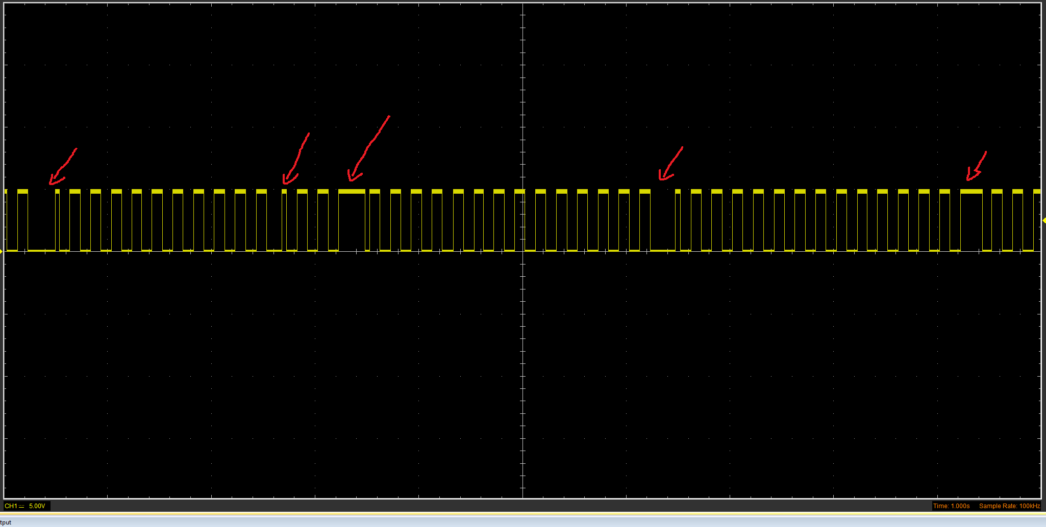

In pratica il risultato sul LedTest è questo:

[26] Re: Codice bloccante Blynk
Messaggioda Foto UtenteTheMask » 22 feb 2021, 14:33
E' un problema perché alcune volte mi incrementa la variabile ogni 100ms mentre altre volte ogni 625ms.
Se gli step fossero corretti (quindi ogni 100ms) la variabile dovrebbe valere 36000 dopo 1 ora
Con il grafico sopra non sarà più 36000 ma inferiore

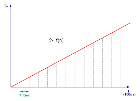

Messaggioda Foto Utentenicsergio » 22 feb 2021, 22:06
Forse non ho capito bene io quello che devi fare, ma a mio avviso la soluzione è semplice, ho tentato di proportela al post [20] ed anche Foto UtentedrGremi al post successivo.

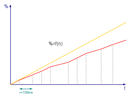

Devi interpolare una funzione lineare, la tua implementazione si fonda sul fatto che l'intervallo di esecuzione sia estremamente regolare, per cui hai una funzione che calcola il duty cycle in funzione del numero di intervalli, ponendo che ogni intervallo sia di 100ms fissi.
La situazione teorica sarebbe la seguente:
Ogni piccolo errore temporale nell'esecuzione va ad accumularsi, per cui alla fine ti scosti via via sempre di più dal comportamento atteso, ottenendo una cosa di questo tipo:

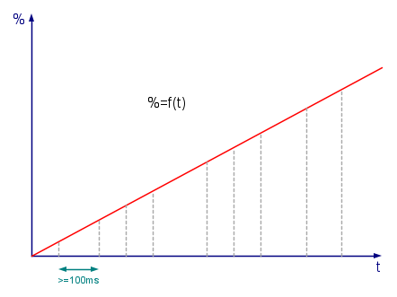

Ora, puoi arrovellarti usando gli interrupts (attenzione che se poi nel codice fai uso della funzione millis() questa interrompe brevemente gli interrupts) oppure semplicemente modificare la funzione del calcolo del duty cycle, dimenticando il counter degli intervalli e dandole in pasto direttamente il tempo attuale.
In questo modo calcoli il valore corretto corrispondente all'istante di esecuzione, anche se l'intervallo di aggiornamento non è regolare:
