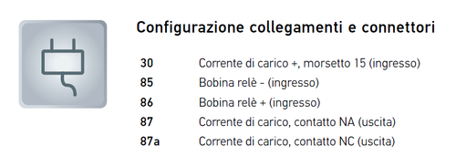

Buogiorno,
chiedo aiuto a Voi, sapendo che solitamente i relè per auto hanno sui contatti un numero quasi sempre univoco ed idenficativo di una piedinatura standard.
Avevo sia un .pdf di questa sia scritti a mano, ma ora dopo anni non la ritrovo.
Per esempio per capirci meglio ricordo che i contatti:
85- positivo bobina
86 - negativo bobina
etc...
Purtoppo gli altri non li ricordo chi puo' postarmi qualcosa di completo su questo argomento?
Grazie infinite anticipatamente

il pdf che ti è stato segnalato è piu che sufficiente per rispondere alla tua domanda. I rele hanno 5 teminali e non numerati 85,86,87,87a e 30. alquni produttori usano una numerazione diversa 1,2,3,4,5 ma in questo caso il rele ha anche lo schema stampato su se stesso. Ti aggiungo un pdf qualora stessi cercando qualcos'altro. https://www.hella.com/truck/assets/medi ... LLA_IT.pdf
I contatti dei relè classici da auto,quelli neri per intenderci,hanno i contatti numerati:
85:Negativo bobina
86:Positivo bobina
30: Positivo diretto dalla batteria
87:all utilizzatore
87a:sempre all utilizzatore
87 ed 87a sono la stessa uscita solo sdoppiata,se ad esempio devi fare un impianto per i fendinebbia,va con con un pin al destro e con l altro al sinistro.
Tieni presente che l assorbimento massimo di un comune relè,di quelli neri comprati after market è di 100 Watt circa.Fanno eccezione altri tipi di relè come ad esempio il relè giallo della vecchia polo 1.9 Diesel che reggeva assorbimenti bel maggiori in quanto dedicato alle candelette.
85:Negativo bobina
86:Positivo bobina
87:all utilizzatore

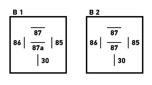

Ducelier ha scritto: 87 ed 87a sono la stessa uscita solo sdoppiata,se ad esempio devi fare un impianto per i fendinebbia,va con con un pin al destro e con l altro al sinistro
Dallo schema inserito da
Da quel che ricordo, i terminali di uscita per il carico (contatto normalmente aperto) dovrebbero avere entrambi il n. 87.
EDIT: probabilmente trae in inganno il fatto che il secondo terminale n. 87, nei relè che ne sono dotati, occupa la stessa posizione del terminale n. 87a, per cui ci si può facilmente confondere.
Big fan of ⋮ƎlectroYou
Franco012 ha scritto:Ducelier ha scritto: 87 ed 87a sono la stessa uscita solo sdoppiata,se ad esempio devi fare un impianto per i fendinebbia,va con con un pin al destro e con l altro al sinistro
Si certo detto che siano NC O NA si tratta sempre di un uscita che va all utilizzatore.
Mea culpa che ho omesso di dire questo particolare,comunque si è come dici tu.
Se trovi 87 e 87a sono uno normalmente aperto e l altro normalmente chiuso,mentre se trovi 87 ed 87 sono due uscire normalmente aperte.
Chiedo scusa per equivoco
