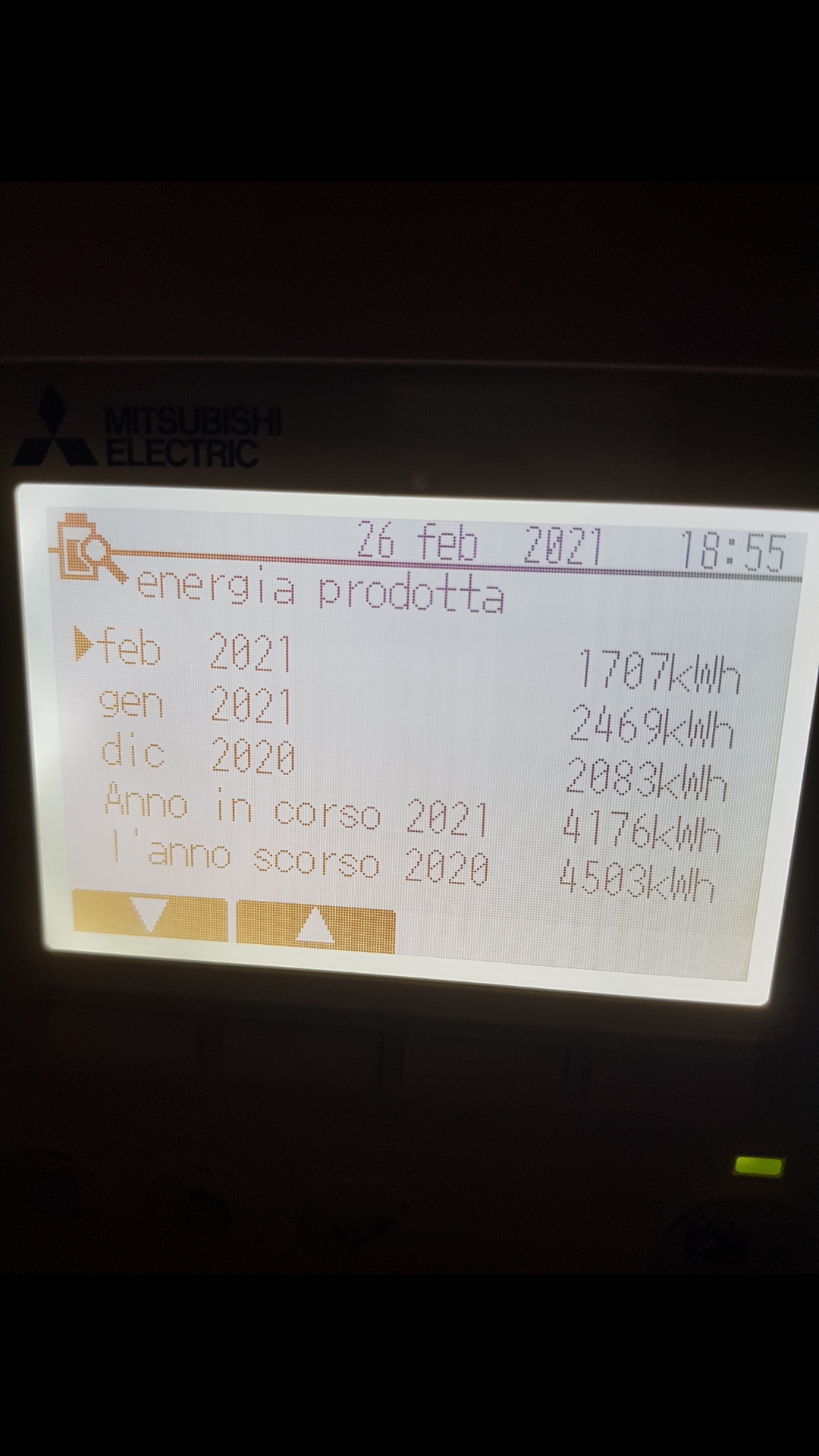

Guardando solo il consumo,
hai 1617 kWh in 60 giorni che sono circa 27 kWh al giorno nei due mesi più freddi.
Non conosco casa tua ma direi che hai una casa molto performante.
Che dubbi hai in particolare?

Cercavo consigli sul rendimento e consumo della pdc

Casa A2 nuova con impianto a pavimento settato a 32 gradi

Posto anche i dati della pdc

Dai dati che hai pubblicato direi che non è affatto male: un COP stagionale decisamente buono. Anche se per dare un giudizio più puntuale andrebbe rapportato alle condizioni climatiche del periodo: non mi pare che quest'ultimo inverno sia stato particolarmente rigido.
