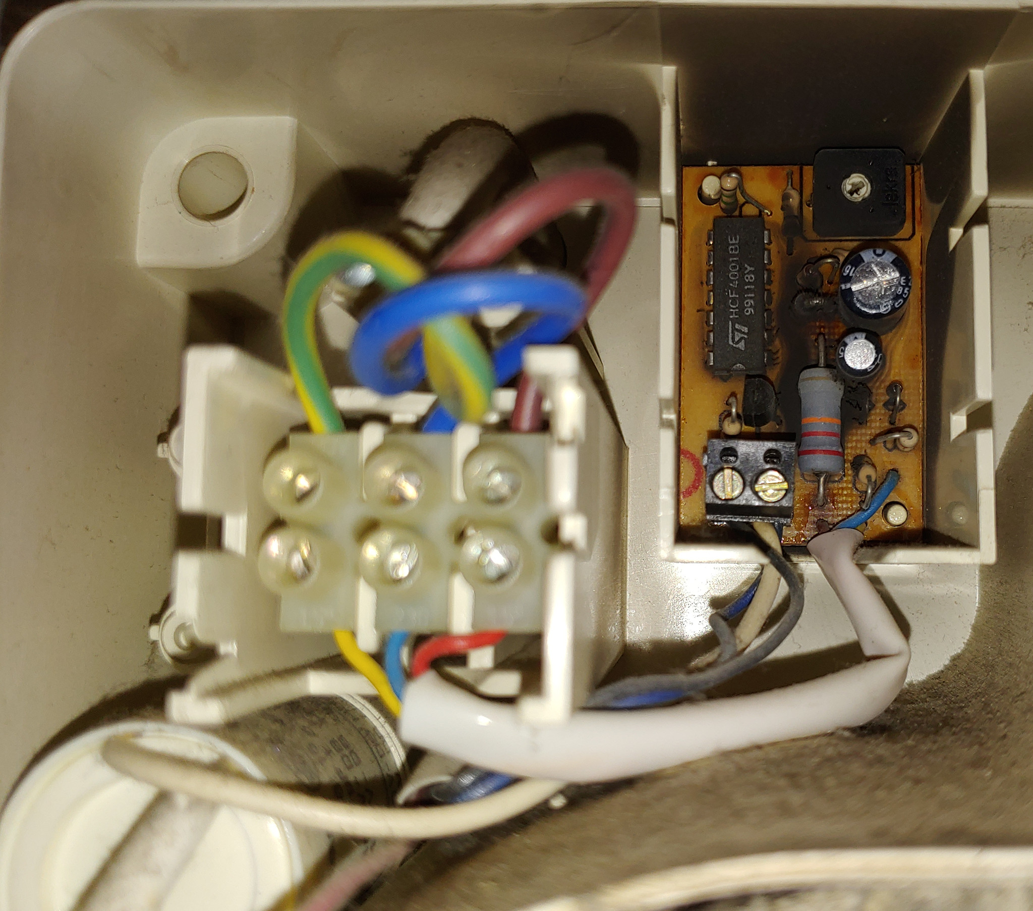

Ciao a tutti,
chiedo un consiglio a qualche anima pia piu' esperta di me, in merito ad un problemino che mi si e' presentato d'improvviso sull'aspiratore del bagno cieco di casa .
L' aspiratore in oggetto e' munito di timer per l'accensione e spegnimento ritardati, funziona da 20 anni, e purtroppo da ieri , all'accensione della luce, la ventola parte ma va a "singhiozzo", si avvia e si spegne in continuazione per 15 / 20 minuti, e solo dopo riprende a funzionare continuativamente .

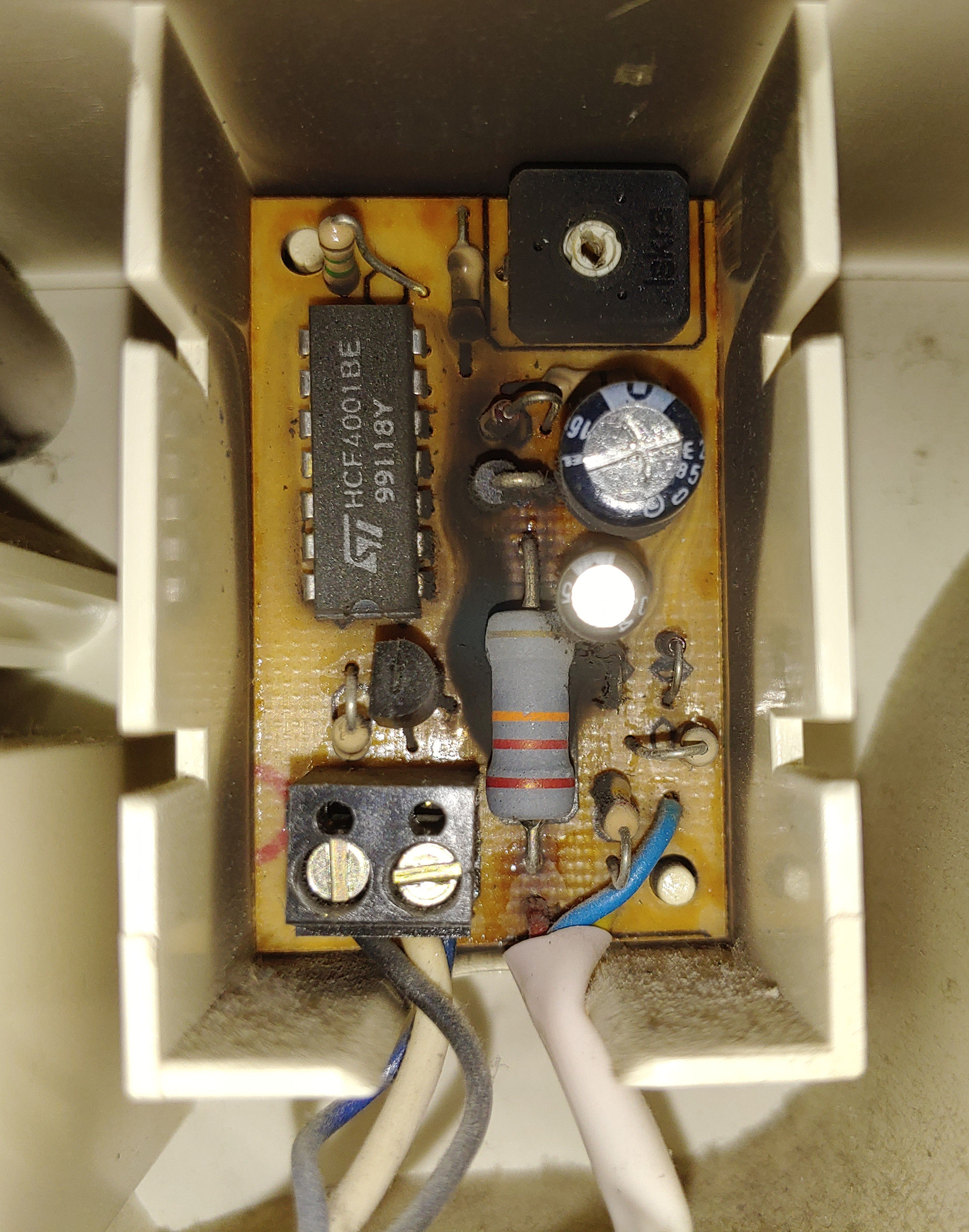

Leggendo in giro, mi e' parso di capire che il problema possa essere causato dalla scheda elettronica del Timer, che, se possibile, andrei a bypassare per permettere di continuare ad usare l'aspiratore, che per il resto e' ancora operativo.

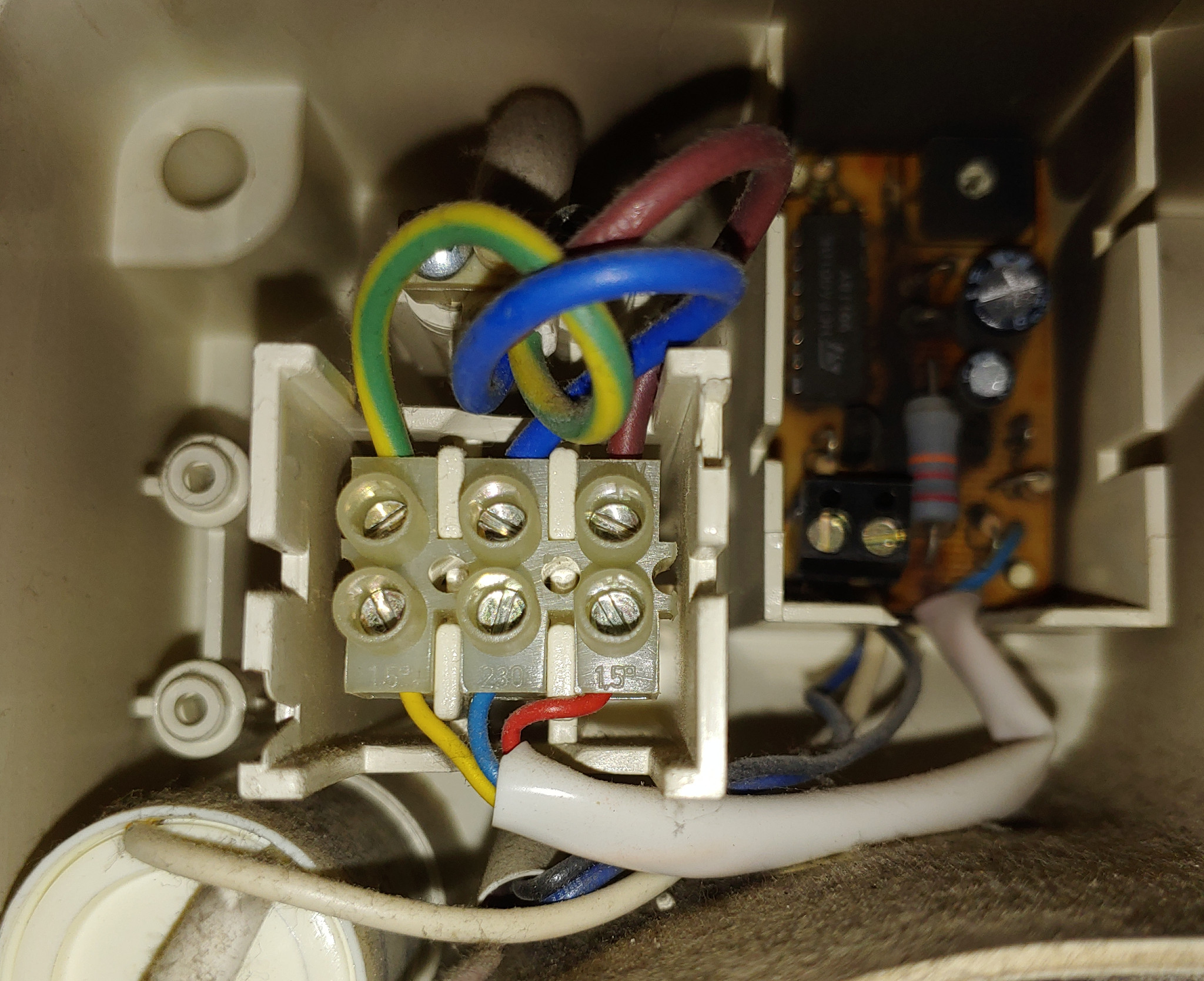

Ho aperto l' Aspiratore, vi mando le foto della situazione trovata.
Ora da quel che mi sembra di aver capito, la schedina marrone a destra e' quella che gestisce il Timer, e la cosa da fare sarebbe evitare che i cavi della corrente la attraversino, e vengano collegati direttamente ai morsetti a sinistra...
Domanda : cosa dovrei fare esattamente, oltre a staccare la corrente prima di operare ? E' sufficiente staccare dai morsetti i cavi giallo / blu / rosso e tutti i cavi dalla schedina ?
Non sono per niente pratico di elettronica, per cui escludo gia' a priori qualsiasi intervento sulla schedina...
Se qualcuno ha qualche suggerimento su come risolvere la situazione, gliene saro' molto grato ( mi dispiacerebbe un po' chiamare l'elettricista per una cosa che magari si risolve in due minuti ).

Se i fili collegati al morsetto nero della scheda timer li colleghi direttamente ai morsetti con il filo giallo verde e blu escludi il timer, naturalmente la ventola si spegne quando spegni la luce della stanza ( ipotizzo il bagno in questo caso )

I fili giallo blu e rosso li devi scollegare e collegare i fili del morsetto nero come ti ho indicato io

Ok, ma sul morsetto nero ci sono 3 fili, bianco nero e blu.
Scollego i fili giallo blu e rosso dal morsetto bianco, ma poi i 3 fili del morsetto nero in che modo li collego sul morsetto bianco ? Non importa l'ordine e la corrispondenza con gli altri gia' presenti ?

Fai così, collega i fili bianco e nero sul morsetto bianco con il filo gialloverde e il blu al morsetto bianco con il filo blu.

Ultima domanda : come mai sul morsetto nero il filo bianco ( che non so cosa sia ) e' collegato insieme al blu, mentre sul morsetto bianco lo devo collegare insieme al filo nero ? Cambia qualcosa ?

Hai ragione, ho scritto male.
Il filo nero resta solo, il filo bianco resta in coppia con il filo blu
