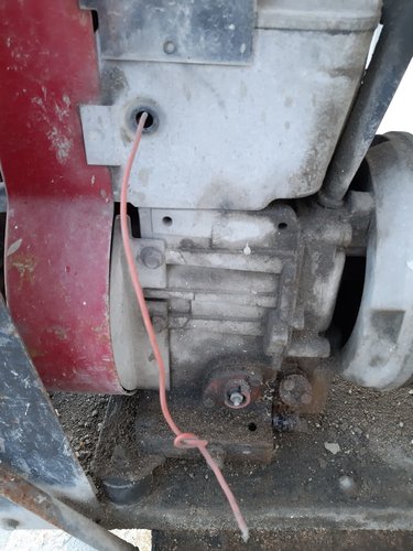

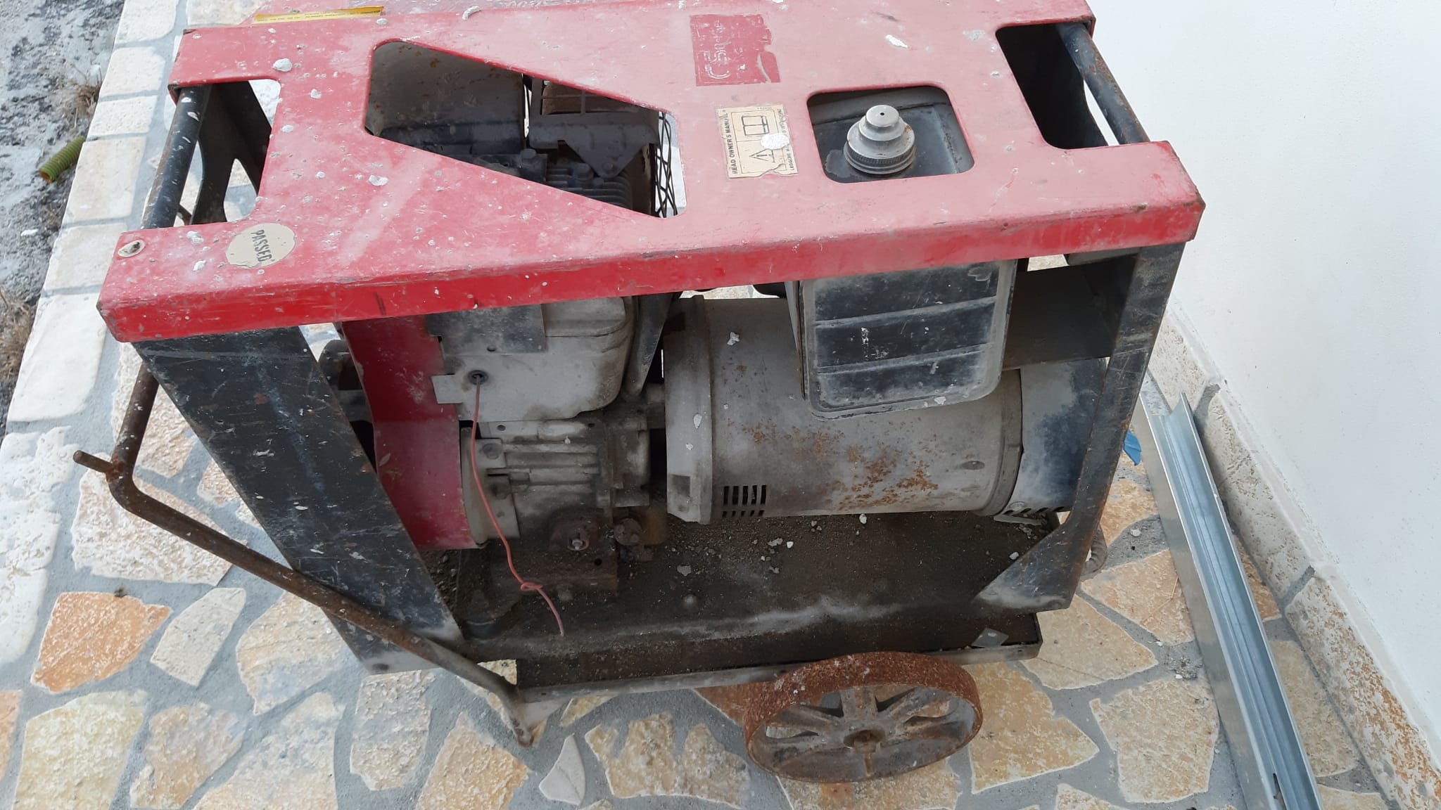

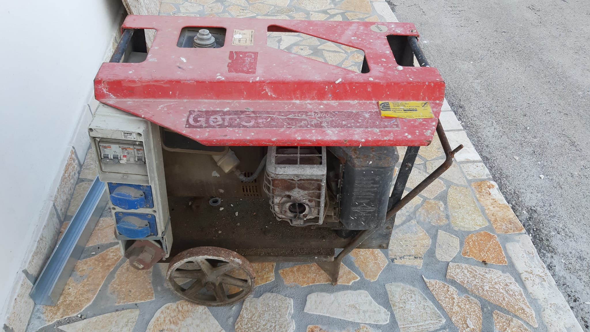

Buonasera
vorrei rimettere in funzione un vecchio generatore elettrogeno Genset mg 5000
Prima di iniziare con lo smontaggio, pulizia ecc ecc, ho notato un filo rosso che sembra staccato.
Qualcuno sa dirmi cosa è e dove ricollegarlo? Foto in allegato.
Grazie mille!

ortorob ha scritto:vorrei rimettere in funzione un vecchio generatore elettrogeno Genset mg 5000
Prima di smontarlo in mille pezzi, si accende ma tiene male oppure non si accende? Arriva carburante? La farfalla del carburatore viaggia liberamente e i condotti puliti? Scocca la scintilla?
Quel filo potrebbe portare la corrente alla candela? Se si, devi individuare la bobina, magari si é staccato da lì.

a me sembra semplicemente che abbiano sostituito la corda per l'avviamento con del filo elettrico e il nodo serviva a non farlo entrare nel foro al rlascio della puleggia
