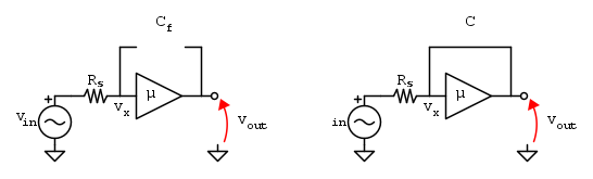

C'e` ancora una soluzione, che io preferisco perche' non richiede troppa algebra e conti simbolici, e che secondo me permette di capire che cosa sta capitando nel circuito.
Come hai detto nel titolo, il circuito ha una sola capacita` e quindi un solo polo, da qualche parte.
Giusto per avere una prima idea della funzione di trasferimento, vediamo cosa capita quando la frequenza va a 0 (condensatore e` un circuito aperto) e quando va a infinito (condensatore in cortocircuito).

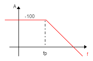

Nel primo caso vediamo che si ha un semplice amplificatore che guadagna -100 volte con guadagno costante fino a che non entra in gioco il condensatore. Abbiamo quindi una struttura di tipo passa basso: a bassa frequenza amplifica, poi vediamo...
A frequenza che tende a infinito, il condensatore di comporta come un cortocircuito: l'ingresso dell'amplificatore ha la stessa tensione dell'uscita. Pero` l'amplificatore ha un ingresso invertente, quindi un segnale positivo all'ingresso diventa negativo all'uscita.
Qual e` quel solo valore numerico che e` contemporaneamente negativo e positivo? Cosi `si mette d'accordo l'amplificatore che cambia segno e il cortocircuito che mantiene lo stesso segno.
Ovviamente quel valore e` zero, quindi a frequenza infinita non esce nulla: abbiamo uno zero di trasmissione all'infinito.
Con queste informazioni possiamo gia` tracciare il diagramma di Bode del circuito:
Nota che se volessi trovare con le equazioni il guadagno con il condensatore in cortocircuito dovresti scrivere queste due equazioni
e
. Tutti sanno risolvere due equazioni in due incognite! Visto che cerco Vout, ricavo Vx dalla prima equazione e sostituisco nella seconda
... OOPS, e` capitato un guaio! Ed e` il genere di guai che capita quando si scrivono solo equazioni e si risolvono senza pensare a cosa si sta facendo. Il ragionamento da fare per vedere che c'e` uno zero all'infinito e` quello che ho detto prima, non risolvere (prendendo cantonate) due equazioni!
Sappiamo il guadagno in continua, sappiamo che c'e` uno zero all'infinito, bisogna ancora trovare la frequenza del polo. Che ci sia un polo che fa scendere il guadagno e` anche ovvio dal fatto che quando il condensatore comincia a chiudersi all'aumentare della frequenza, introduce una retroazione negativa, che fa scendere il guadagno. Quando il condensatore passa da circuito aperto a circuito non piu` cosi` aperto, il guadagno scende, quindi si ha un polo!

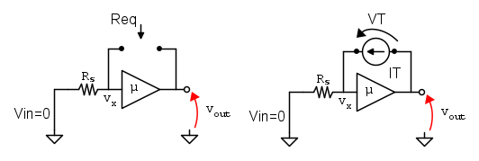

Per trovarne la frequenza bisogna ricordare che nei sistemi del primo ordine vale sempre
dove Req e` la resistenza che vede il condensatore ai suoi capi (al solito spegnendo tutti i generatori indipendenti).
Il conto e` illustrato nelle figura qui sotto
Si mette un generatore di prova di corrente
, si calcola la tensione
che si localizza ai suoi capi, e si ha la resistenza equivalente dal rapporto delle due grandezze
Per trovare VT bisogna trovare la tensione Vx e la tensione Vout, ricordando che il generatore pilotato dentro all'amplificatore e` vivo e vegeto e fa il suo lavoro di amplificare Vx. Riesci a calcolare

IsidoroKZ, scusa se rispondo solo ora.
Molto bello l’approccio che hai usato, per trovare
farei i seguenti passaggi:
Da cui
