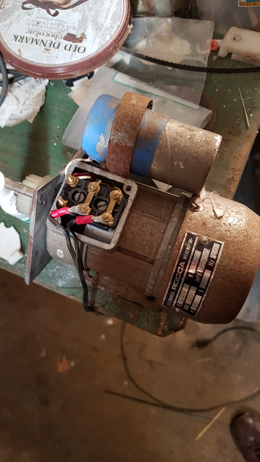

Messaggioda Foto Utentesrg » 8 mar 2021, 18:24
ciao a tutti , ho un amico che ha questo motore e vorrebbe farlo girare in senso contrario . Lui non ha idea di come fare ed io altrettanto , qualcuno mi potrebbe dire come collegare i morsetti ? grazie

[2] Re: invertire senso rotazione di un motore
Messaggioda Foto Utentelelerelele » 8 mar 2021, 18:38
Da quanto vedo hai due fili neri di alimentazione, due gialli che sono gli avvolgimenti del motore, ne vedo uno bianco del condensatore e non vedo l'altro, se come penso è collegato internamente agli avvolgimenti non è possibile invertire il senso di marcia.
Dovresti invertire l'avvolgimento primario del motore, rispetto all'avvolgimento secondario che è in serie al condensatore, se è saldato internamente non puoi, a meno che lo dissaldi......
Potresti provare a collegare il filo del condensarore sull'altro filo di linea, ma ritengo che non parta più.
saluti

[3] Re: invertire senso rotazione di un motore
Messaggioda Foto Utentesrg » 8 mar 2021, 18:48
se puo' essere utile potrei postare altre foto piu' ravvicinate dei morsetti prese da diverse angolazioni

[4] Re: invertire senso rotazione di un motore
Messaggioda Foto Utentelucaking » 9 mar 2021, 8:20
Eh sì, dalla foto non si capisce bene, comunque sembra un motore asincrono monofase, quindi ti consiglio di darti una letta qui dove oltre al collegamento è spiegata anche un po' la teoria e il funzionamento.

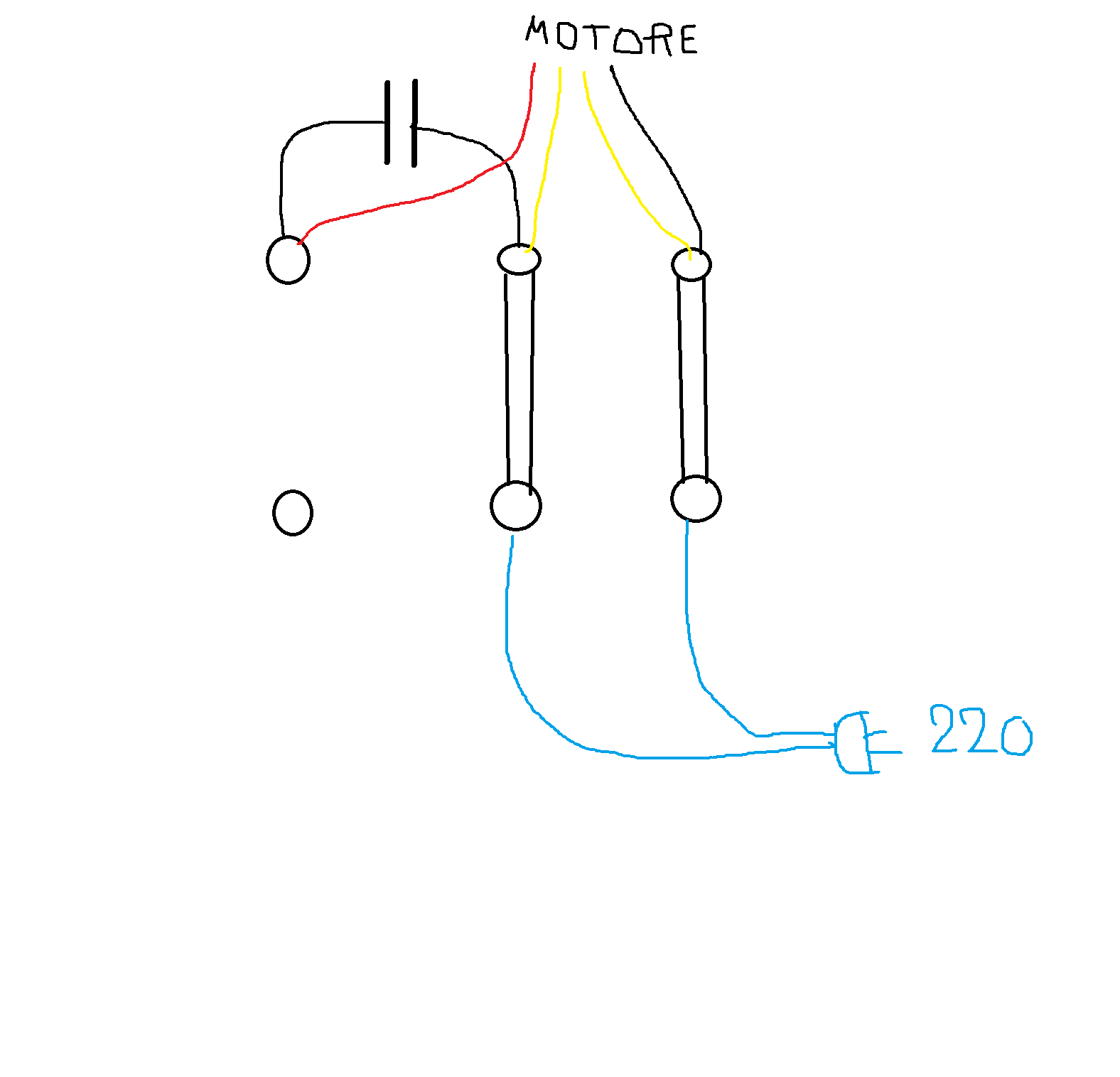

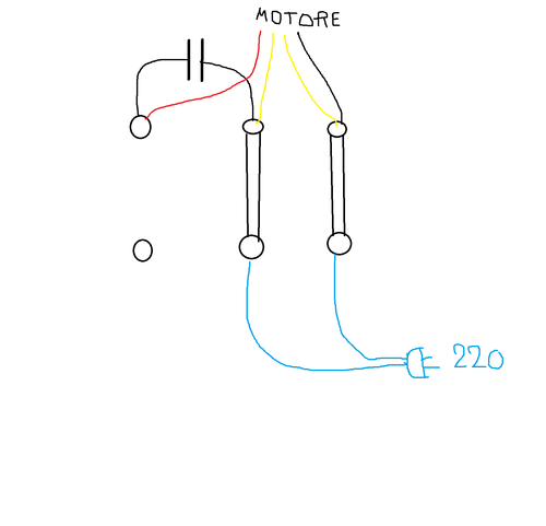

[7] Re: invertire senso rotazione di un motore
Messaggioda Foto Utentesrg » 10 mar 2021, 20:20
questo è lo schema attuale spero si capisca meglio la disposizione dei fili
Foto Utentesrg
25 4
Messaggi: 78
Iscritto il: 26 apr 2019, 16:01
[8] Re: invertire senso rotazione di un motore
Messaggioda Foto UtenteStefanoSunda » 10 mar 2021, 20:27
E' inutile averti fatto lo schema. Devi cambiare le piastrine da verticale le devi mettere orizzontale ci colleghi l'alimentazione come schema, e il motore dovrebbe girare a contrario.

[10] Re: invertire senso rotazione di un motore
Messaggioda Foto Utentesrg » 11 mar 2021, 16:51
StefanoSunda ha scritto:E' inutile averti fatto lo schema. Devi cambiare le piastrine da verticale le devi mettere orizzontale ci colleghi l'alimentazione come schema, e il motore dovrebbe girare a contrario.
ciao, ho provato lo schema proposto da stefanosunda ma non ha funzionato , non è successo nulla
