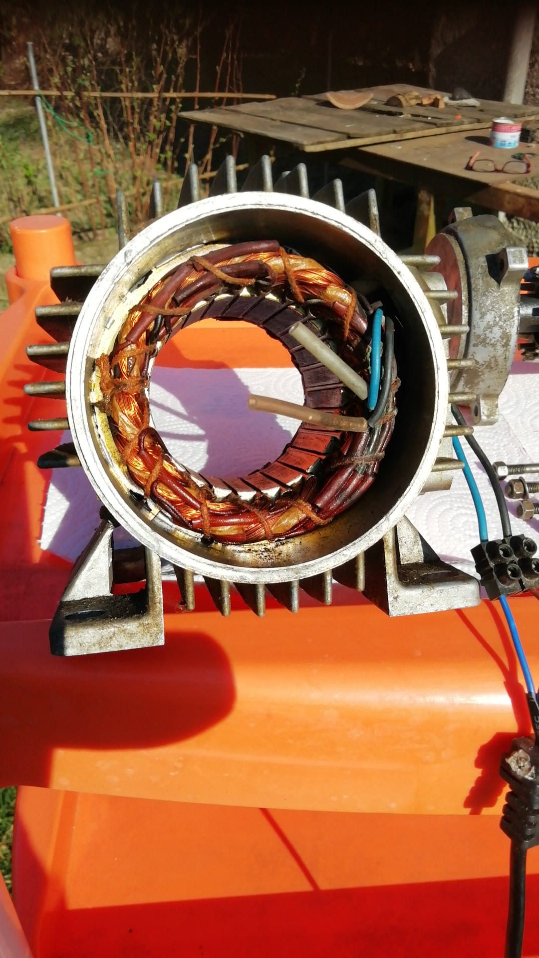

Messaggioda Foto Utentesrg » 19 mar 2021, 18:42
Ciao a tutti ,un mio amico ha questo motore recuperato da uno di quei massaggiatori a fascia che si usavano anni fa , dovrebbe essere da 300w. Dal motore escono due fili che collegati alla 220 producono l' effetto del video , all' inizio il motore "rogna" e non parte , se aiutato a mano va sia in un senso che nell' altro ma non ha alcuna forza e si ferma fermandolo con la mano. Nella mia ignoranza credo manchi il condensatore ma non so quale tipo potrebbe essere piu' adatto ne come collegarlo, mi potreste aiutare grazie

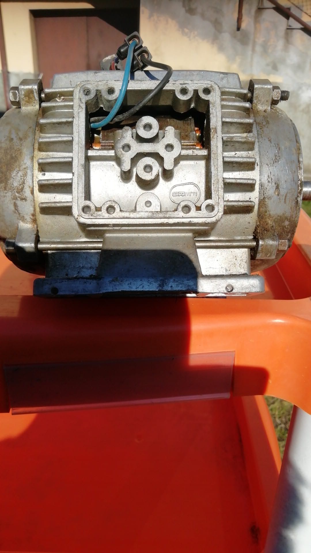

[5] Re: motore che non parte da solo e non ha forza
Messaggioda Foto Utentesrg » 20 mar 2021, 10:41
ecco la foto, se puo' essere utile...

[6] Re: motore che non parte da solo e non ha forza
Messaggioda Foto Utentesrg » 20 mar 2021, 10:43
non c'è niente , escono solo due fili , probabilmente il condensatore c'era

[7] Re: motore che non parte da solo e non ha forza
Messaggioda Foto Utentesetteali » 20 mar 2021, 12:53
Impressionante!!!!!
Credo che la strada sia quella di buttarlo!
Però la strada è lunga e il primo passo è quello di smontarlo e vedere le matasse, come e dove escono quei due fili e se c'è un moncone del terzo filo.........vedere!

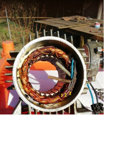

[8] Re: motore che non parte da solo e non ha forza
Messaggioda Foto Utentesrg » 20 mar 2021, 18:25
aperto il motore all' interno ci sono questi tubetti che servino a isolare la giunzione tra i fili che escono dal motore con i fili che portano la 220

[9] Re: motore che non parte da solo e non ha forza
Messaggioda Foto Utentesetteali » 20 mar 2021, 18:49
Mi sembra che in origine i fili di uscita fossero 3, devi controllare bene.
E' facile che dentro al 3° tubetto ci sia il filo rotto, fai molta attenzione e cerca di aprire una parte del tubetto per renderti conto se c'è il filo spezzato ed eventualmente fare in modo di saldarci un filo per uscire.

[10] Re: motore che non parte da solo e non ha forza
Messaggioda Foto Utentenicsergio » 20 mar 2021, 19:08
Un lavoro a regola d'arte :mrgreen:
Guardando la prima foto avrei detto che qualche buontempone ha collegato i due avvolgimenti in parallelo uscendo con i fili blu e nero..
Riesci a dirci con quanti fili sono collegati rispettivamente il conduttore blu e quello nero?
