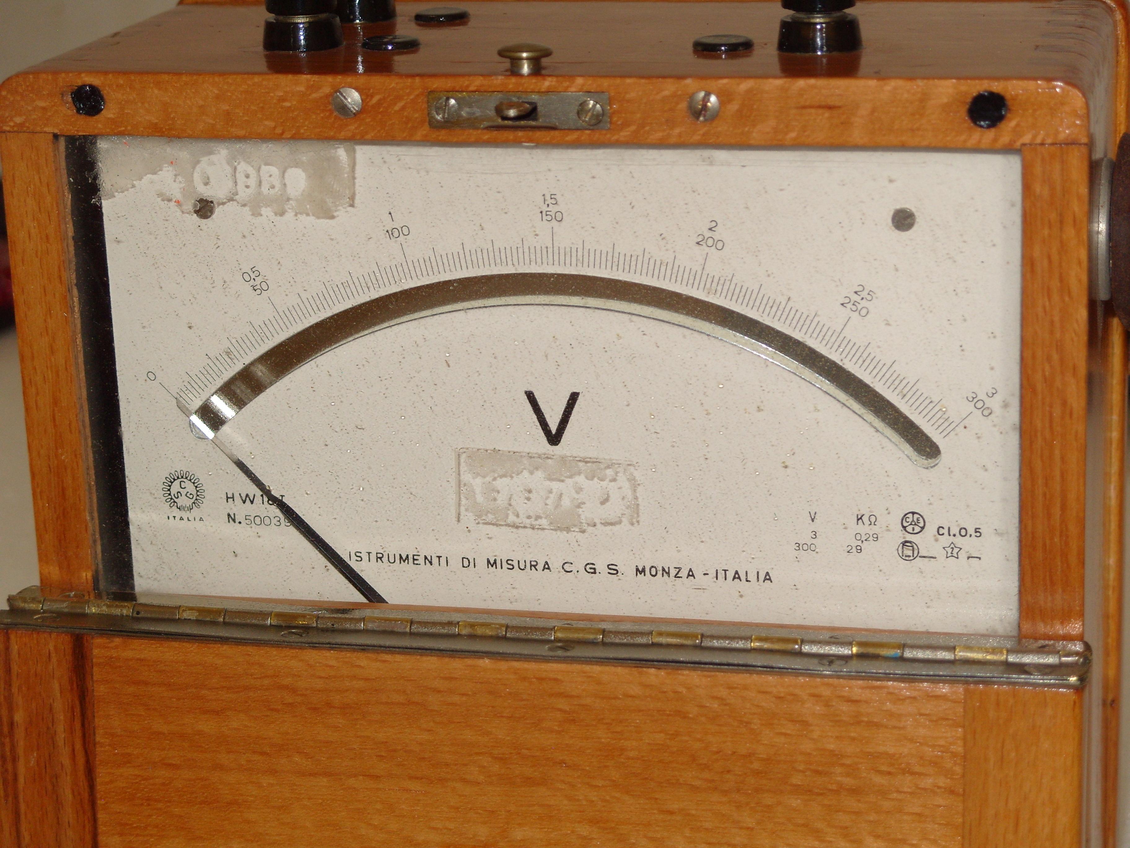

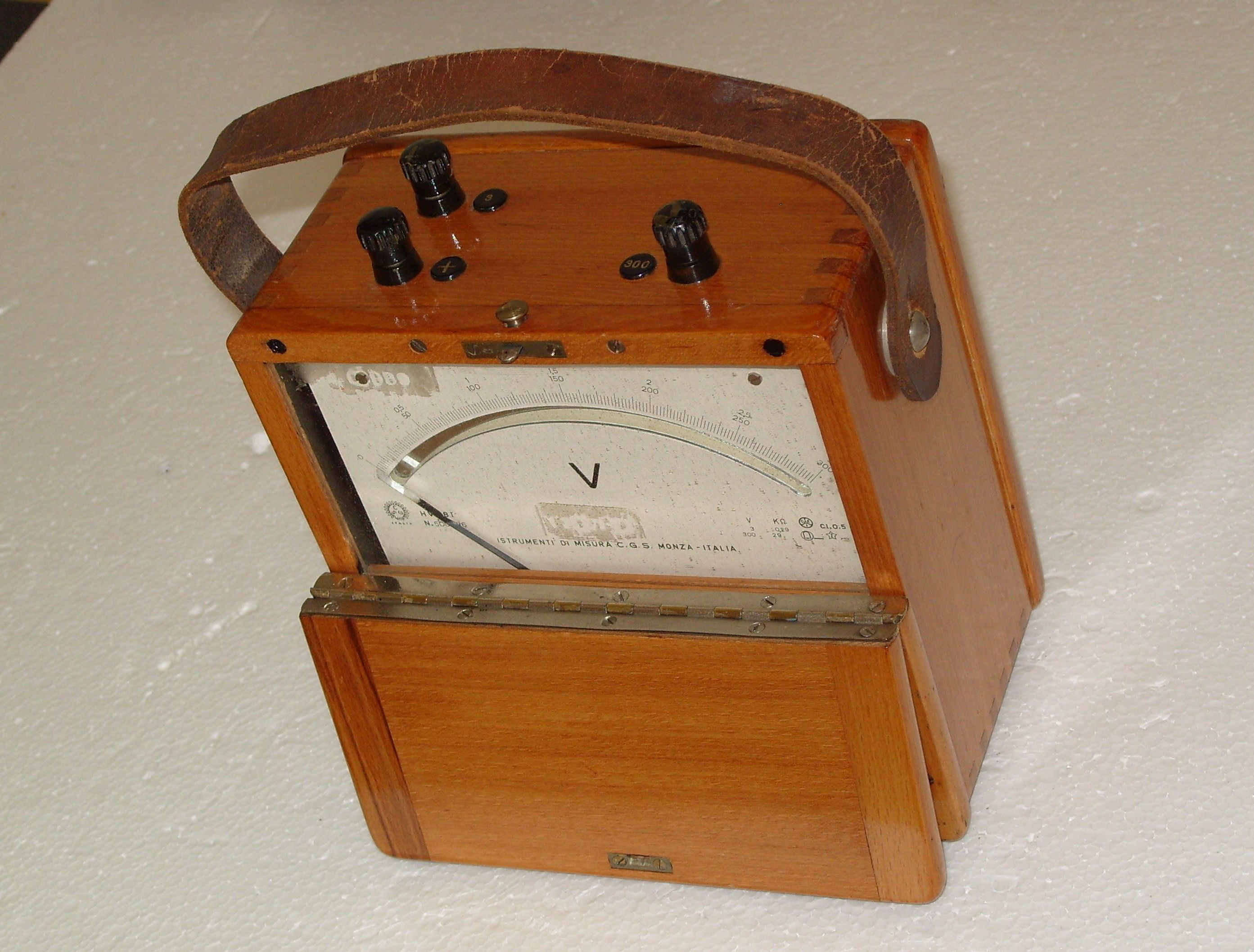

Ho aquistato in un mercatino rionale di vintage un voltmetro evidentemente abbastanza anzianotto come eta', di cui allego qualche foto.
Vorrei chiedere a qualche esperto (piu' di me) di che tipo di strumento tale voltmetro e' dotato.
Piu' esattamente, vorrei sapere se tale voltmetro e' per tensioni continue o alternate, e la sua resistenza interna.

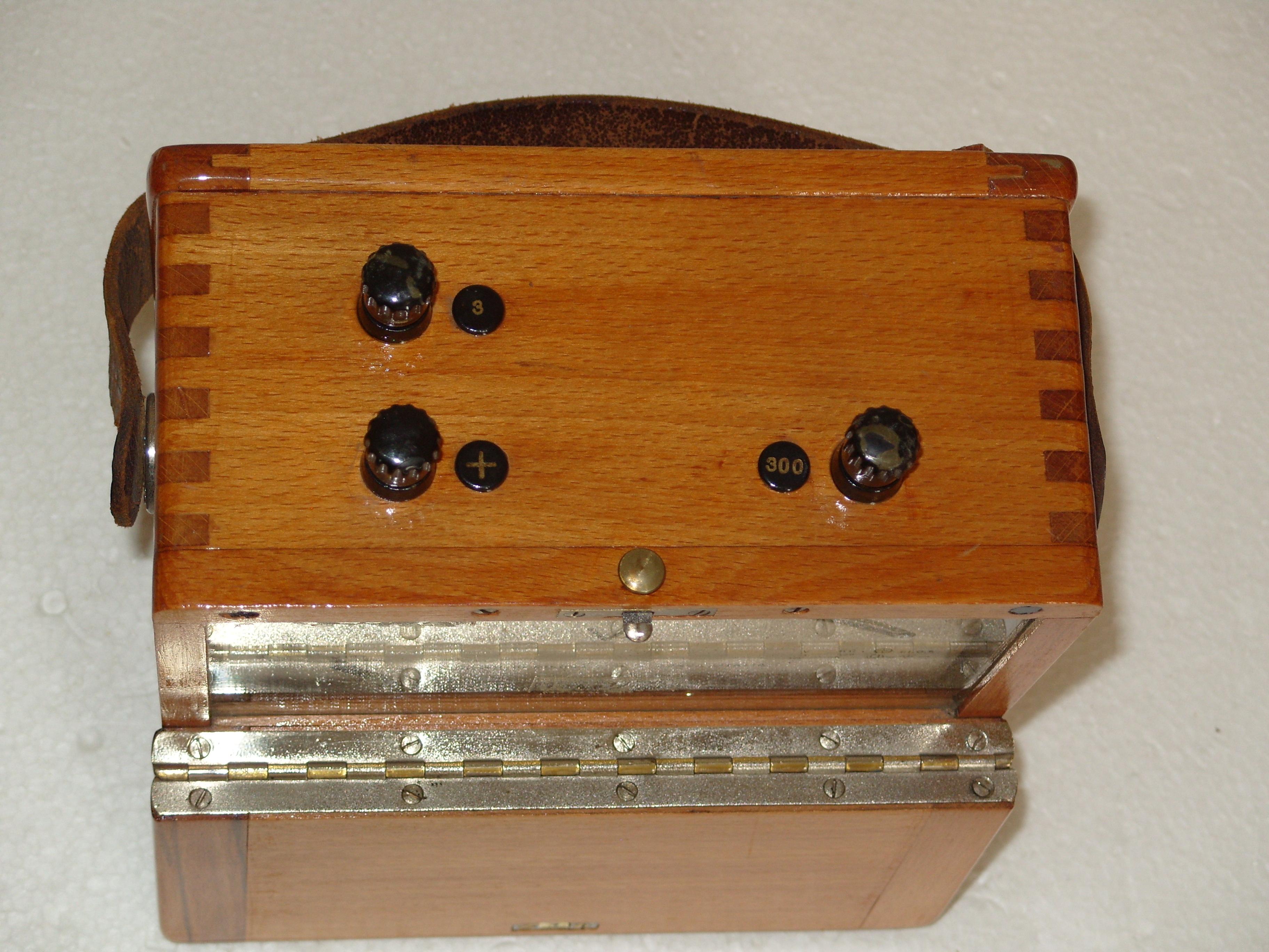

Evidentemente, tale voltmetro ha 2 portate: una di 3 volt e un'altra di 300 volt.
Ho notato che la portata 300 V funziona mentre quella 3 V non funziona. Cosa potrebbe essere?
Mi sembra di capire che certamente non puo' essere lo strumento, ma piuttosto dovrebbe essere il contatto dei 3 V interrotto. E' corretto?
Inoltre, ci terrei molto a sapere se varrebbe la pena a modificare lo strumento per aumentare le portate come voltmetro e anche se si potrebbero aggiungere anche portate amperometriche.
Il tutto con un circuito assolutamente "esterno" al fine di non modificare la "originalita'" dello strumento.

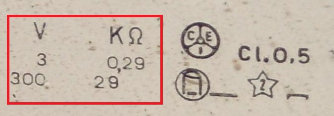

Grazie per le risposte,
Avevo gia' visto quei numeri segnalati da elfo, ma non li ho saputo interpretare.
Significherebbero che in portata 3V la resistenza totale ai capi dei puntali sarebbe 0,29 kohm e in quella da 300V sarebbe 29 kohm?

Direi di si.
Per conferma la potresti misurare con un ohmetro (tester predisposto per misurare le resistenze) connesso ai terminali di misura del tuo voltmetro (terminali portata 300 V - quella che "funziona").
Si elfo, le misure corrispondono.
Nella portata 300 V la R e' 28,7 kohm e in quella 3 V il circuito e' APERTO (resistenza infinita).

Sono d'accordo che e' stupendo. In effetti a parte qualche granello di polvere depositatasi sulla facciata interna del vetro, la lucentezza delle parti metalliche e della verniciatura del legno sembrano di uno strumento praticamente soltanto aquistato e conservato.
Anche se aspettero' di avere un po' di calma per poterlo fare con la dovuta attenzione.

Un bello strumento, anni '30 ?
Dovrebbe essere uno strumento a bobina mobile per tensione continua (la bobina mobile non si vede,è coperta dal pannello in legno).
Scala a specchio ( per evitare l'errore di parallasse nella lettura) e indice a coltello.
Lo strumento dovrebbe essere da 300/29K = 10,34 mA fondo scala, non credevo così tanto.
Il resistore da 29kohm sarà da 300 x 0,01 = 3 watt !
Può darsi che nei decenni di uso abbiano montato dei diodi di protezione ai capi della bobina e un fusibile in serie al morsetto dei 3 V. Forse si è bruciato solo il fusibile.

Ottima idea l'ipotesi del fusibile.
Da qualche ricerca fatta sembrerebbe piu' dei primi anni 60.
