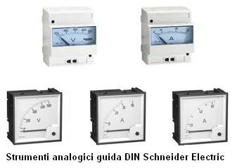

- strumenti analogici, possono essere di tipo elettromeccanico o di tipo elettronico: gli strumenti analogici di tipo elettromeccanico sono costituiti da un equipaggio mobile avente una posizione iniziale di riposo a cui è fissato un indice comandato da una coppia motrice creata proporzionalmente dalla grandezza da misurare, in contrapposizione a questa agisce una coppia antagonista costituita da una molla che tende a riportare l’equipaggio mobile nella posizione di riposo e quindi l’indice a zero, dalla variazione dell’equilibrio di queste due coppie motrici si ottiene uno spostamento angolare, in più o in meno, dell’indice su una scala graduata. In funzione del principio di funzionamento del convertitore elettromeccanico si possono avere: strumenti a magnete fisso e bobina mobile, strumenti a ferro mobile, strumenti elettrodinamici, strumenti ad induzione, strumenti a filo caldo, strumenti ferro dinamici, strumenti a termocoppia, strumenti a raddrizzatori, strumenti ad effetto Hall; gli strumenti analogici di tipo elettronico contengono al loro interno circuiti elettronici tipo oscillatori, filtri, raddrizzatori, amplificatori, che trasformano la grandezza da misurare in corrente continua proporzionale alla grandezza da misurare applicandola ad uno strumento magnetoelettrico. In questi strumenti la presenza degli amplificatori permette di ottenere un’alta sensibilità unitamente ad un’altissima impedenza d’ingresso. Le caratteristiche tecniche più importanti degli strumenti di misura analogici sono: la sensibilità è la più piccola grandezza in grado di generare uno spostamento apprezzabile rispetto all’inizio della scala dello strumento, in pratica la sensibilità determina il limite inferiore del campo di misura dello strumento mentre il limite superiore è dato dal fondo scala; la risoluzione è la minima variazione della grandezza misurata, rilevabile con sicurezza attraverso uno spostamento dell’indice, in pratica rappresenta il valore dell’ultima cifra significativa apprezzabile; la portata indica il valore massimo di una grandezza che lo strumento può misurare, in pratica rappresenta il fondo scala e insieme alla sensibilità delimita l’intervallo di funzionamento; l’impedenza d’ingresso è l’impedenza che presenta lo strumento nei confronti della grandezza da misurare; la classe di precisione è l’ampiezza della fascia di incertezza espressa in percentuale rispetto al fondo scala; la prontezza o tempo di risposta corrisponde all’intervallo di tempo che impiega la catena di misura dall’istante in cui varia l’ingresso al momento in cui il sistema di lettura assume stabilmente il suo valore finale entro i suoi limiti di accuratezza; i limiti di impiego sono tutte quelle grandezze che influenzano il corretto funzionamento dello strumento quali la temperatura sia ambientale che dovuta al riscaldamento, la forma d’onda del segnale in ingresso, valori massimi di tensione e corrente, posizione di impiego dello strumento, campi elettrici e magnetici dovuti a fattori esterni;

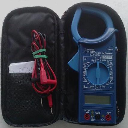

- strumenti digitali sono costituiti da un convertitore analogico digitale che trasforma le informazioni elettriche in un segnale digitale binario che poi vene decodificato ed applicato ad un apposito display numerico sul quale è possibile leggere direttamente il valore della misura; con le moderne tecnologie si possono avere strumenti digitali sofisticatissimi in grado di effettuare la memorizzazione, il richiamo e l’elaborazione delle misure; possono inoltre essere interfacciati con sistemi computerizzati con la possibilità di ottenere strutture automatiche di controllo a distanza. Le caratteristiche tecniche più importanti degli strumenti di misura digitali sono: la precisione definisce l’errore relativo percentuale rispetto alla portata, in pratica è simile alla classe di precisione di uno strumento analogico; il numero di digit è la minima variazione apprezzabile dallo strumento; il tempo di misura è il numero di cicli di misura che lo strumento può effettuare in un secondo; la risoluzione è il valore della cifra minima visualizzabile dal display nella portata più bassa, ad esempio un voltmetro a 4 cifre e portata più bassa 0,1 V avrà una risoluzione di 0,01 mV, in pratica questa caratteristica equivale alla sensibilità di uno strumento analogico; l’impedenza d’ingresso è l’impedenza che presenta lo strumento nei confronti della grandezza da misurare; il fuori portata è il valore oltre il fondo scala ricoperto dallo strumento, questo parametro è visualizzato dallo strumento con una indicazione, ad esempio una barra orizzontale oppure il segno - per segnalare l'inversione di polarità nelle misure in corrente continua, definita “mezza cifra” per questo motivo lo strumento viene definito a 3½ cifre; i punti di misura è il numero di indicazioni distinte che possono essere fornite dal display compresa l’indicazione di fuori portata, ad esempio uno strumento a 3½ cifre può dare 1000 punti di misura; il rumore è rappresentato da una fluttuazione casuale che si manifesta con rapide variazioni della cifra meno significativa; la reiezione di modo normale (NMR) è espressa in dB e rappresenta la capacità dello strumento di distinguere in ingresso, il segnale da misurare dai rumori estranei; la reiezione di modo comune (CMR) è espressa in dB e rappresenta la capacità dello strumento di distinguere il segnale da misurare dai rumori tra ingresso e massa.

In figura 1 sono riportati alcuni simboli convenzionali presenti sugli strumenti di misura, in figura 2 strumenti da quadro analogici, in figura 3 strumenti digitali da quadro, in figura 4 un multimetro digitale portatile.

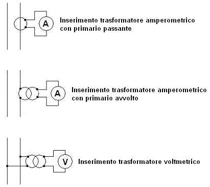

Misure dirette e indirette
La misura di una determinata grandezza elettrica viene definita diretta quando il suo valore è ottenuto inserendo direttamente lo strumento nel punto di misura senza la necessità di dover conoscere il valore di altri parametri quali ad esempio quelli di eventuali adattatori, in pratica quando è direttamente associata alla reale portata dello strumento senza la necessità di inserire al loro interno resistenze addizionali nel caso di misuratori di tensione o resistenze di derivazione nel caso di misuratori di corrente. Ne consegue che a causa del fatto che gli strumenti hanno portate molto basse ad esempio nelle misure di tensione o di corrente effettuate con tester o multimetri digitali oppure con strumenti da pannello sia analogici che digitali, è possibile effettuare misure dirette solo per qualche mA o mV, per cui la maggior parte delle misure deve essere considerata indiretta; oppure quando si ricorre all’uso di adattatori quali resistenze in serie o parallelo (shunt), trasformatori che riducono la grandezza fino a renderla compatibile con la portata dello strumento, convertitori che convertono un segnale in corrente continua o alternata in un segnale di corrente o tensione continua direttamente proporzionale e indipendente dal carico. Un esempio può essere quello di dover misurare una corrente fino a 800 A con uno strumento di portata 5 A, in questo caso occorre utilizzare un trasformatore amperometrico (TA) con rapporto 800/5, basta quindi scegliere il costruttore e consultare le caratteristiche dei prodotti offerti con particolare riguardo alla protezione per l’eventuale interruzione dell’avvolgimento secondario che può essere fonte di sovratensioni pericolose e surriscaldamenti; per quanto riguarda i trasformatori amperometrici si possono avere quelli di tipo passante costituiti da un avvolgimento ad anello nel quale far passare il conduttore nudo o isolato che devono essere inseriti direttamente sullo strumento e quelli di tipo a primario avvolto che devono essere collegati in serie al conduttore sul quale si deve misurare la corrente, in figura 5 sono rappresentati i metodi di inserzione dei trasformatori amperometrici (TA) e voltmetrici (TV).
