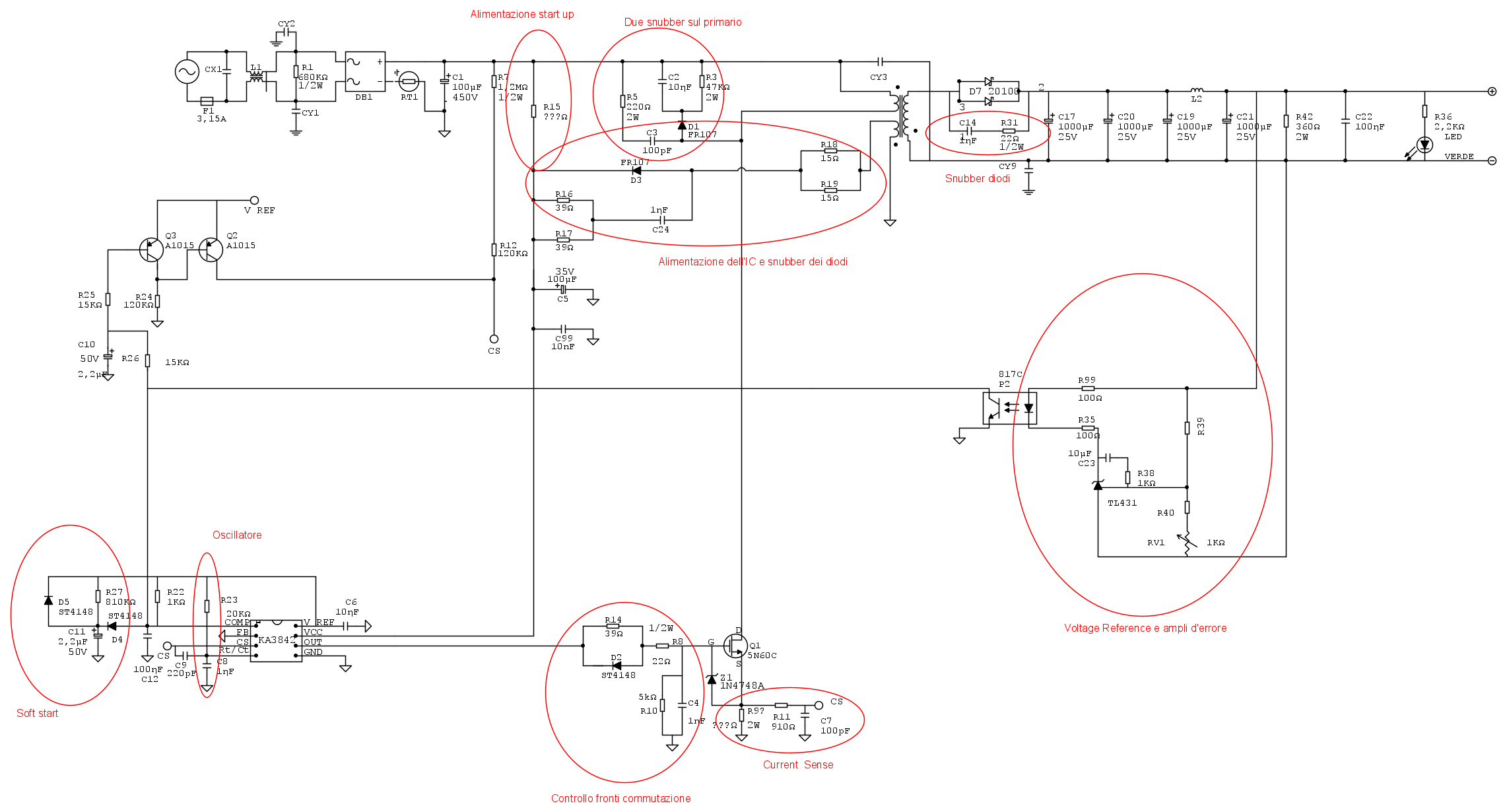

Messaggioda Foto UtenteAlan18 » 29 mar 2021, 16:35
Buongiorno a tutti, nell'attesa dei componenti mancanti, volevo fare alcune domande sul principio di funzionamento del mio circuito, che IsidoroKZ ha gentilmente sistemato (post 38) e che per comodità ripropongo. Vogliate perdonarmi se molte saranno banali, ma penso possano essere d'aiuto specialmente per chi si trova al mio stesso livello. Ho fatto diverse ricerche che mi hanno aiutato molto, ma alcune cose non mi sono ancora chiare e per altre avrei solo bisogno della conferma di aver capito bene. Non pongo insieme tutte le domande altrimenti le risposte sarebbero lunghissime. Sono ben accetti anche eventuali link a pagine o video per l'approfondimento. Meglio in italiano, sarebbe l'ideale, ma anche in inglese dovrebbero andar bene.
1) Partendo dall'inizio: al momento del collegamento alla tensione di rete, è corretto dire che la tensione raddrizzata di circa 310V attraversa R15 (270 ohm) e giunge a C5 con un valore che si aggira intorno ai 21V, per poi giungere al VCC dell'integrato per il primo avvio? La caduta di tensione su R15 è provocata dal parallelo di R16+R17?
2)L'integrato, una volta alimentato, al termine del suo primo impulso di Ton che manda in conduzione il mosfet, viene alimentato dalla tensione e corrente indotte dal nucleo del trasformatore attraverso l'avvolgimento ausiliario? Giusto? Se questo è corretto, la tensione viene mantenuta costante dal processo di carica/scarica di C5 durante le fasi di commutazione del mosfet?
3)Ultima domanda, la tensione indotta dal nucleo del trasformatore nei 3 avvolgimenti presenti, quale forma d'onda presenta? E' sempre una sinusoide con valori positivi e negativi che poi viene trasformata in semionde positive in uscita dai rispettivi diodi raddrizzatori?
Grazie come sempre a chi mi aiuta.

Alan18 ha scritto:1) Partendo dall'inizio: al momento del collegamento alla tensione di rete, è corretto dire che la tensione raddrizzata di circa 310V attraversa R15 (270 ohm) e giunge a C5 con un valore che si aggira intorno ai 21V, per poi giungere al VCC dell'integrato per il primo avvio? La caduta di tensione su R15 è provocata dal parallelo di R16+R17?
R15 non puo` essere da 270Ω, al piu` da 270kΩ. La tensione non entra a 310V ed esce a 21V, R15 carica il condensatore C5, che parte da zero e tende asintoticamente a 310V (studia il comportamento dei circuiti RC). La corrente di carica iniziale e` dalle parti di 1mA, il controllore 3842 e` in shut down e praticamente non consuma corrente (mezzo milliampere, mi pare). Nelle resistenze R16 e R17 non passa corrente perche' hanno in serie un diodo che blocca la corrente.
Alan18 ha scritto:2)L'integrato, una volta alimentato, al termine del suo primo impulso di Ton che manda in conduzione il mosfet, viene alimentato dalla tensione e corrente indotte dal nucleo del trasformatore attraverso l'avvolgimento ausiliario? Giusto? Se questo è corretto, la tensione viene mantenuta costante dal processo di carica/scarica di C5 durante le fasi di commutazione del mosfet?
No, al termine del primo impulso in uscita sui secondari non c'e` ancora tensione, servono tanti impulsi prima che le due tensioni di uscita salgano e l'avvolgimento ausiliario possa alimentare il controllore.
Quando il controllore si sveglia consuma circa 20mA, che non possono arrivare da R15. Per i primi cicli il controllore funziona grazie a C15, che nel frattempo si scarica. Prima che C5 arrivi alla tensione di spegnimento del controllore, le tensioni sulle uscite sono salite abbastanza per tenere vivo il controllore.
Se c'e` un corto sull'uscita, anche la tensione all'uscita dell'ausiliario scende e il controllore si spegne. R15 ricomincia a caricare C5 e il circuito prova a ripartire.
Per le forme d'onda guarda l'articolo di Foto Utentemarioursino.
Compito a casa. Calcola quanto tempo impiega la tensione su C5 a salire da 0V a 21V, trascura la corrente assorbita dal controllore. Poi considerando che il controllore assorbe 20mA, calcola quanto tempo impiega la tensione su C15 a scendere da 21V a 15V. Trascura la corrente che arriva da R15.

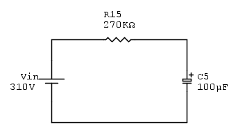

Messaggioda Foto UtenteAlan18 » 1 apr 2021, 19:31
Allora, partiamo dalla fine: compito a casa di Foto UtenteIsidoroKZ. Speriamo bene, perché sono ancora meno sicuro di quando scrivo le cose che penso di aver capito, quindi potrebbero seguire assurdità. Metto per esteso i miei ragionamenti, così da potermi correggere.
Partiamo dal circuito in questione che, considerando C5 ed R15 e semplificando un po', può essere considerato un circuito RC come segue.
Il primo mistero è scoprire quanto tempo impiega C5 per passare da 0 V a 21V.
Sappiamo che la carica di C5 segue una curva caratteristica secondo la quale la velocità di trasferimento delle cariche sulle sue armature è massima nell'istante appena seguente t_0 e decresce mano mano che C5 si avvicina al Vc_{\text{max}}(che alla lunga tenderà a V_{\text{in}}). La tensione di R15, a differenza di C5 sale immediatamente a V_{\text{in}}.
Il tempo di carica dipende proporzionalmente dai valori di C e di R. Infatti una resistenza più alta implica un trasferimento più lento di cariche elettriche su C (per via della i bassa, giusto?) ed ovviamente, più è grande la sua capacità e maggiore sarà il tempo necessario a “riempirlo”. In breve, più crescono C ed R e più lungo sarà il tempo di carica. Il prodotto di C ed R ci fornisce la c.d. costante di tempo \tau. In base a ciò che ho capito sarebbe anche il tempo necessario a caricare C al 63% circa. 5\tau viene considerato il tempo necessario per arrivare quasi al 100%.
\tau nel nostro caso vale: \left ( 27\cdot 10^{4}\Omega \right )\cdot \left ( 1\cdot 10^{-4}F \right )= 27s
(Ma è giusto? Mi sembra un tempo infinito....)
L'equazione che regola la tensione ai capi del condensatore nel tempo in fase di carica è:
V_c=V_{\text{in}}\left(1-e^\frac{-t}{RC}\right)
La formula inversa mi consente di calcolare t, cioè il tempo che è passato quando V_c è ad un determinato valore, che nel nostro caso è 21V. (formula copiata perché da solo non ci sarei mai arrivato) è questa:
t=-RC\cdot \ln\left(1-\frac{V_c}{V_{\text{in}}}\right)=-27s\cdot ln\ \left (1- \frac{21}{310} \right )=-27s\cdot ln\ \left ( 0,932 \right )= 1,901s
Ad ogni modo, se i calcoli sono giusti, viene fuori che C arriverà alla tensione di 21V dopo 1,901 secondi. Ora, siccome il post sta diventando troppo lungo e non so nemmeno se ho percorso la giusta strada, aspetto le varie considerazioni e poi mi lancio sul secondo quesito (su cui ho anche più difficoltà). Spero che nel frattempo nessuno si sia cavato gli occhi per quello che ho scritto.

Sì, è giusto bravo. Adesso il tempo di "sopravvivenza" del controllore con la sola carica che c'è nel condensatore.
Verifica sul data sheet del controllore quali sono le tensioni di accensione e spegnimento dell'integrato, non sono sicuro che siano 21V e 16V come avevo detto.

Messaggioda Foto UtenteAlan18 » 3 apr 2021, 18:27
IsidoroKZ ha scritto:Sì, è giusto bravo.
Sono quasi commosso :shock: Forse è la prima volta che non dico cose sbagliate. :mrgreen:
Sinceramente vedendo la risposta molto corta, pensavo ad un ironico "si, si, bravo....lascia perdere va".
Comunque, per quanto riguarda il controllore KA3842, guardando il datasheet (allegato nel 1°post) penso che la minima tensione per la sua accensione sia di 10V, con una tensione di lavoro consigliata (tipica) di 16V. La massima tensione supportata è di 30V.
Quindi, rifacendo i calcoli, la tensione ai capi di C5 sarà di 16V dopo 1,431s.
Tenendo sempre presente le proprietà dei circuiti RC, durante la fase di scarica, possiamo considerare il circuito come segue.
C5 "diventa" un generatore ed il controllore si comporta come un resistore.
La tensione ai capi di C5 parte da un valore massimo nell'istante iniziale, per cui V_c=V_0 , dove V_0 rappresenta il valore iniziale della tensione ai capi del condensatore, e decresce man mano le le cariche q migrano dal polo positivo a quello negativo attraversando il resistore.
L'equazione che determina il valore di V_c nel tempo in fase di scarica è:
V_c=V_0\cdot e^\frac{-t}{RC}
La tensione ai capi della resistenza (nel nostro caso tra Vcc e GND del controllore) segue la tensione di scarica del condensatore, che sarà però di segno opposto.
\tau è sempre la nostra costante di tempo e vale R\cdot C.
Dopo un tempo \tau, l'equazione vale V_c=V_0\cdot e
La formula inversa che ci dice dopo quanto tempo V_c arriva ad un determinato valore che nel nostro caso è 10V è la seguente:
t=-RC\cdot \ln\left(\frac{V_c}{V_0}\right)
La corrente è massima nel momento iniziale e tende a 0 dopo 5 \tau. Stessa cosa per V_c.
La sua variazione nel tempo segue l'equazione i=\frac{Q}{RC}\cdot e^\frac{-t}{RC}
Ora, ammesso e non concesso di aver scritto tutto bene, e aver capito (penso) i principi generali che regolano la scarica di un condensatore in un circuito RC (di cui ignoravo l'esistenza fino a pochi giorni fa), mi sono comunque bloccato. Non sono per niente sicuro di come procedere.
Ad esempio, in questo circuito non conosco il valore della resistenza, o meglio, il valore di resistenza che offre il controllore. E quindi non conosco nemmeno la costante di tempo. Normalmente, avendo V e i, mi calcolerei la R tramite la legge di Ohm. Ciò che mi disorienta un po' è che, secondo le regole sopra descritte, mi ritrovo con V e i che sono variabili e decrescono nel tempo. So che V e i decrescono in maniera analoga, quindi in teoria il loro rapporto penso che mi dia lo stesso valore in qualunque momento della scarica, ma non ne sono sicuro. E' giusto una mia considerazione ad intuito.
Però sappiamo anche che il controllore richiede una certa corrente per funzionare, quindi in teoria dovrebbero circolare nel circuito 20mA fissi. Non so come orientare i miei ragionamenti. #-o
Cercando in rete ho trovato sempre esempi e spiegazioni in cui sia C che R sono valori noti.
Ah, ultima cosa, probabilmente potrei calcolare la carica Q iniziale data da C\cdot V_0, da inserire poi nell'equazione che mi dà i.
Cortesemente, avrei bisogno di essere un po' indirizzato.
Grazie.

Ok per le tensioni e il tempo di carica.
Per la scarica invece la corrente assorbita e` costante, 20mA (visti nella palla di cristallo), quindi il calcolo e` piu` facile, niente esponenziali, la scarica e` lineare, da 16V, tensione alla quale il controllore si accende, giu` fino a 10V, tensione a cui il controllore si spegne.
Le due tensioni che hai visto sul data sheet sono tensioni tipiche, e come per tutti i parametri tipici, nei progetti non si usano praticamente mai. In questo caso non stiamo facendo un progetto (che richiederebbe anche di considerare le tolleranze dei componenti), quindi questi due valori vanno benissimo.
