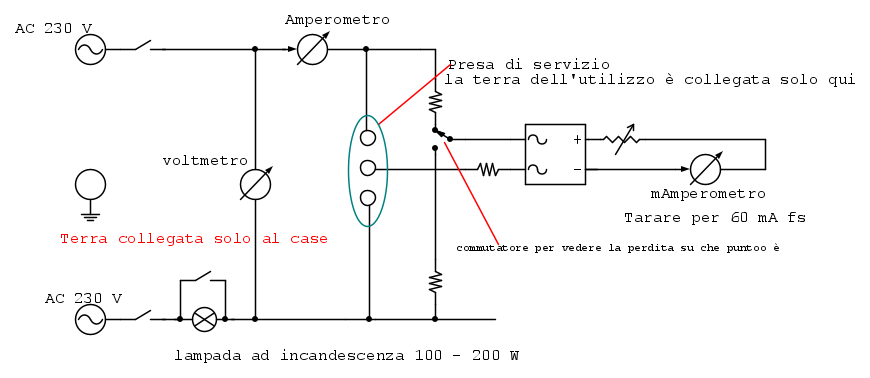

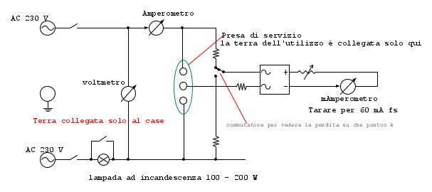

Messaggioda Foto Utentesetteali » 7 apr 2021, 20:23
Ciao Leonardo,
avevo letto, ma non avevo avuto il tempo di risponderti, ti dico come la pensoo io e come me lo sono fatto, tra l'altro lo avrai anche visto è un contenitore in legno e metallo con quattro strumenti d'epoca da dove passano tutti gli apparecchi che riparo.
Intanto ho escluso un differenziale sul quadro, è una grande noia che saltri sempre la linea, ho messo una lampada in serie escludibile che evita tutti i problemi di corto-circuito.
C'è il Voltmetro di rete e un Amperometro da circa 5 A.
Inoltre c'è un mAmperometro che mi segna la corrente che scorre nel conduttore di terra dell'apparecchio in prova.
Questo perché la terra della presa di servizio dove metto gli apparecchi in prova è sollevata, non è collegata alla terra della linea di laboratorio.
Questo è lo schema e se vuoi ne parliamo,
Alex

[8] Re: postazione di prova ideale
Messaggioda Foto UtenteSediciAmpere » 7 apr 2021, 21:57
Tutte idee interessanti, la lampada escludibile, l'amperometro e il milliamperometro per misurare la corrente di terra, lo potrei collegare alla presa centrale del trasformatore e metterci un'altra lampadina in serie ( da 15 o 10W)
