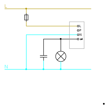

Dall'allegato non riesco a valutare l'entità del rumore, calcola che un lieve ronzio, sia lato dimmer che lato lampada, è normale in questo tipo di apparecchi, in genere è un ronzio che a distanza di uno-due metri non si sente più.
I dimmer che ti avevo consigliato hanno il solo vantaggio che, installati in una scatola di derivazione, l'eventuale ronzio risulta già attenuato rispetto a quello della Vimar messo in una scatola frutto.
Io per sentire un ronzio su quelli installati a casa devo avere silenzio assoluto ed avvicinarmi a meno di 30cm alle lampade, per i dimmer sento qualcosa solo se apro il coperchio della scatola di derivazione e sempre da molto molto vicino.

renny ha scritto:Quindi per il lampadario mi devo arrendere?
Un mio amico aveva dei faretti led dichiarati dimmerabili ed aveva il problema di un lieve, ma udibile, ronzio, tra l'altro un po' amplificato dal fatto che i faretti erano 6.
Il dimmer era trailing edge e, tra l'altro, glielo avevo consigliato io.
Per provare gli ho collegato un piccolo condensatore in parallelo ai faretti, sull'uscita del dimmer, rinunciando probabilmente ai livelli di luminosità più bassi, ma "smorzando" un po' i transitori del taglio di fase:
ed in questo caso il ronzio è sparito ed il dimmer sta funzionando bene.
Il condensatore che ho usato è un Finder 026.00 (400V 1.5uF), lo trovi circa a 3€, se vuoi fare una prova, ma non garantisco..
Risolto! Grazie mille
Mio suocero aveva due condensatori da 1.0uF e 2.0uF
Due tipi diversi, per questioni di spazio il piccolo l ho messo al lampadario e il più grande all applique.
Il lampadario ha funzionato subito, l applique anche ma non riuscivo a diminuire la luminosità.
Ci sono rimasto male, poi ho provato a muovere il regolatore interno dell interruttore e l ho impostato al minimo.
Funziona perfettamente
Grazie ancora per tutte le dritte!
