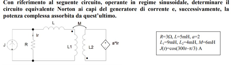

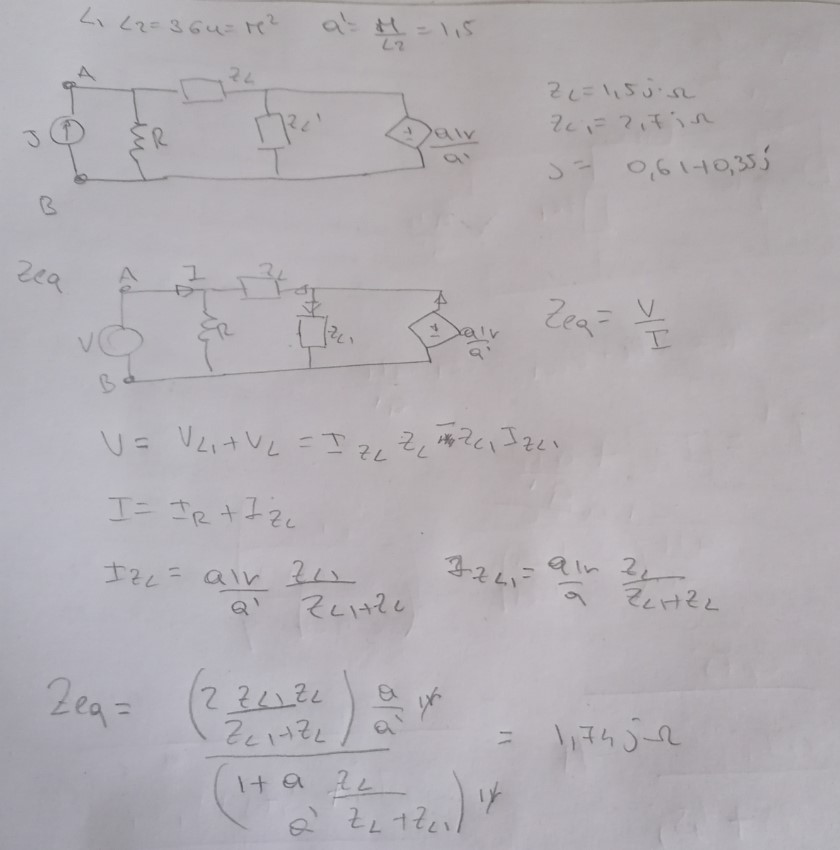

Salve ho problemi nella risoluzione di questo esercizio:
ho iniziato in questa maniera ma non so se è corretto e soprattutto come andare avanti nel calcolare la corrente del generatore equivalente ...
mi scuso se non utilizzo fidocad ma c'è qualche problema con java che non me lo fa partire

Visto che non riesco a capire tutti i tuoi passaggi, ti descrivo come risolverei.
Una volta ottenute le varie reattanze, per determinare l'impedenza vista dai morsetti del GIC, andrei a forzare con un GIT una tensione di 3 volt, per poi scrivere due KVL.
Indicate con I1 e I2 le correnti primaria e secondaria del mutuo induttore (con verso entrante nei morsetti contrassegnati), ricavate le tensioni alle porte via relazioni costitutive (con positivo sui suddetti morsetti)
-3+j1.5I_1+j2.7I_1+j1.8I_2 =0
j1.2I_2+j1.8I_1+2=0
dalle quali
I_1=-j4
e di conseguenza la corrente erogata dal GIT,
I_0=1+I_1=1-j4
e l'impedenza equivalente
Z_{Th}=3/I_0=3/(1-j4)=(3/17+j12/17)\, \Omega
BTW Nella tua soluzione, vista la presenza di un solo generatore indipendente, puoi fare a meno di considerare la fase del GIC, ovvero ritenerla nulla.

Messaggioda Foto Utentedannywall » 6 apr 2021, 15:19
Grazie Foto UtenteRenzoDF,
nella risoluzione di esercizi di questo tipo con i trasformatori, sviluppo propriamente il trasformatore e in questo caso ha accoppiamento perfetto e ho lascito solo L1 verificando un rapporto di trasformazione a'=M/L2=1.5,e quindi diviso per a' il valore del generatore indipendente.
La Zeq ho provato a calcolarla togliendo J e mettendoci un GIT, facendo il rapporto Zeq=V/I con J=0.
ho scritto l'LKT e l'LKC risolvendola senza spegnere il generatore controllato...
Pero poi quando devo trovare il valore del generatore di corrente Norton, non riesco a capire come togliere la dipendenza dalla corrente ir.

Messaggioda Foto UtenteRenzoDF » 6 apr 2021, 16:37
dannywall ha scritto:... sviluppo propriamente il trasformatore e in questo caso ha accoppiamento perfetto e ho lascito solo L1 verificando un rapporto di trasformazione a'=M/L2=1.5, ...
Ok
dannywall ha scritto:... e quindi diviso per a' il valore del generatore indipendente. ...
No, quello è un generatore di tensione e quindi, riportandolo al primario, devi moltiplicarlo per il rapporto di trasformazione, osservando anche quale è il verso corretto.
Scusa, ma tolto il generatore dipendente, avresti che la corrente Ir sarebbe funzione di se stessa, ovvero avresti che
I_r=kI_r
e quale possibili soluzioni potrebbe avere questa relazione. ;-)

Per quella relazione k dev essere 1 ma da come so, anche per il calcolo della Zeq dovrei spegnere solo i generatori indipendenti o sbaglio?
ma poi non dovrebbe esser di corrente? a è adimensionale...

Messaggioda Foto UtenteRenzoDF » 6 apr 2021, 17:53
dannywall ha scritto:Per quella relazione k dev essere 1 ...
Certo, ma in quel caso Ir risulterebbe indeterminata, quindi l'unica soluzione possibile è Ir=0.
... volendo, puoi sempre verificare che k\ne1 . :-)
dannywall ha scritto: ... anche per il calcolo della Zeq dovrei spegnere solo i generatori indipendenti o sbaglio? ...
Non sbagli.
dannywall ha scritto: ... ma poi non dovrebbe esser di corrente? a è adimensionale...
Come vedi dal simbolo quello è un generatore di tensione comandato in corrente e di conseguenza il parametro a è una transresistenza e quindi [a]=\Omega, indicato o meno che sia nel testo. ;-)
BTW Da dove arriva quel problema?
[9] Re: Esercizio teorema di Norton
Messaggioda Foto UtenteRenzoDF » 6 apr 2021, 18:06
Quindi se vuoi risolvere nel tuo modo, riportandolo al primario, avrai un generatore di tensione dipendente da 3I_r volt, con il positivo verso il basso.

Messaggioda Foto Utentedannywall » 6 apr 2021, 18:41
giusto? e il gen di corrente però come lo ricavo?
