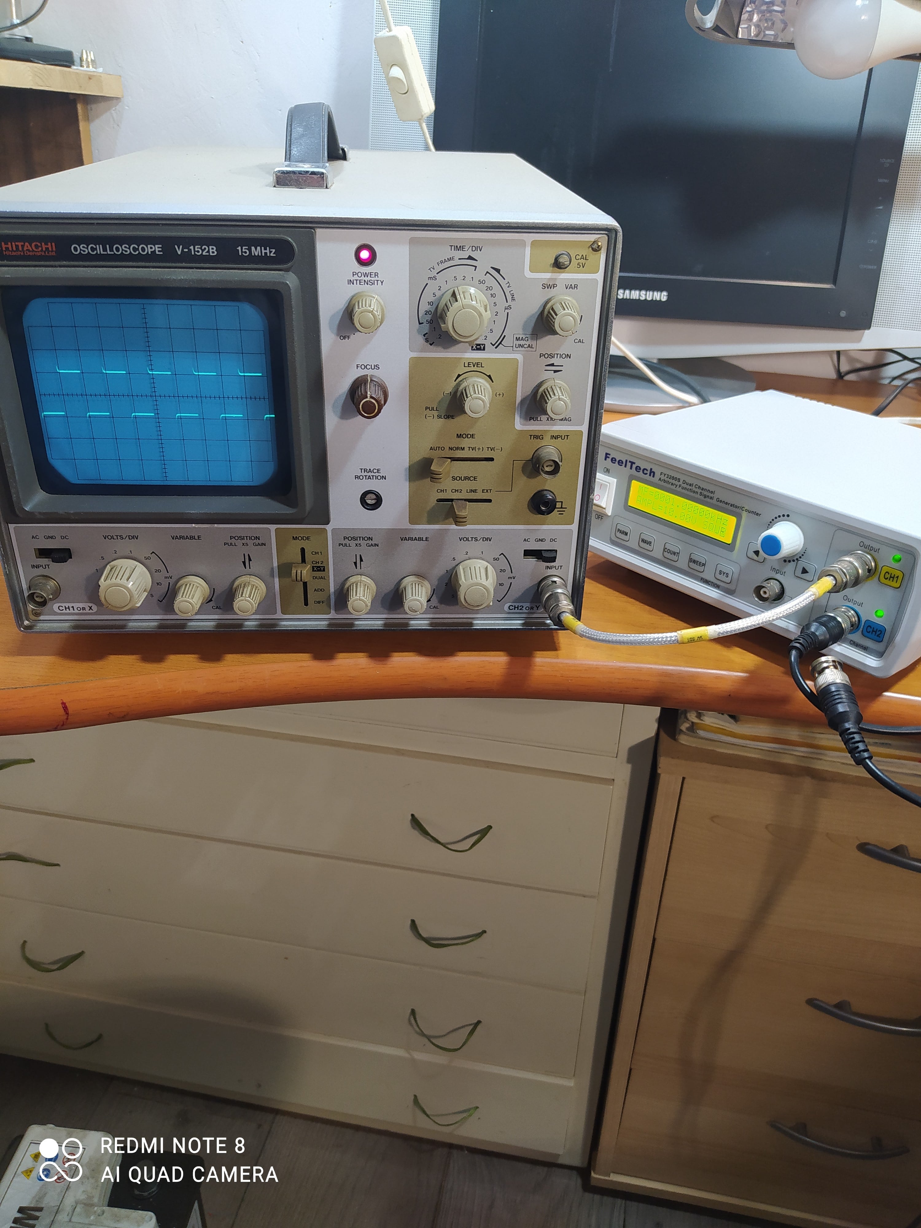

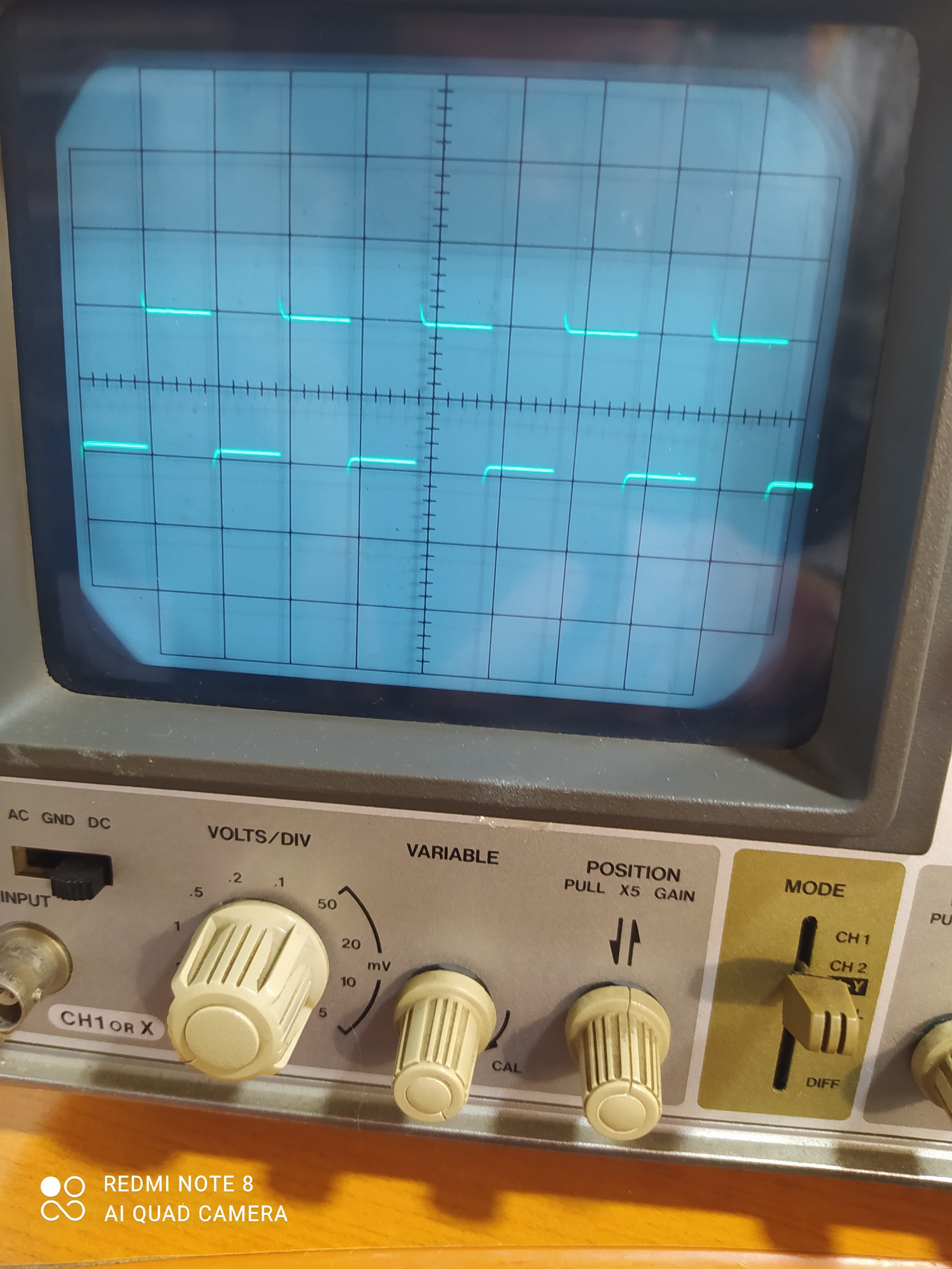

Stasera sono riuscito a collegare direttamente il generatore all'oscillo con un cavetto bnc...Ho fatto un paio di foto ma non so come si caricano qui sul forum...Mi aiutereste , visto che sono proprio negato con l'informatica...! Ho constatato che la compensazione si esegue su 10x, ma rimangono questi baffi in salita e discesa per l'onda quadra.Purtroppo non dispongo ne del terminatore da 50 ohm ne della presa bnc a T . spero a breve di ordinarli.

picciw ha scritto:... Ho constatato che la compensazione si esegue su 10x, ma rimangono questi baffi in salita e discesa per l'onda quadra.
Beh se i "baffi" restano evidenti anche con la sonda in 10X, significa che in qualche punto della catena di amplificazione c'e' un problema che introduce l' "artefatto" e quindi mi fermerei qui. L'oscillo va revisionato, non ci sono santi.
Giusto per sapere: il problema si presenta su un solo canale o su tutti e due? Se si presenta in tutti e due, e' quasi certo che il problema e' dovuto a qualche problemino sullo caten di amplificazione finale di deflessione Y.
Per procedere oltre occorre avere il service manual di quell'oscillo. Io non sono riuscito a trovarlo.
Tu ce l'hai?
Max
