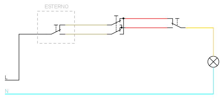

Se hai un invertitore il senso di quanto detto prima non cambia, il circuito di partenza è questo:

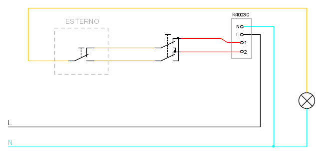

e dovrebbe diventare così:
I lavori da fare quindi sarebbero:
  • portare fase e neutro alla scatola "porta-finestra interno", non vanno semplicemente derivati da una presa qualunque, ma come dice Foto Utenteattilio dal circuito in questione (non so come è diviso il tuo impianto, dovresti dare un occhio al centralino)
  • allungare il filo arancione per portarlo alla scatola "portico esterno"
Le connessioni tra deviatori ed invertitore rimarrebbero come prima.
Non ho capito nel tuo schema i led che indichi nell'ultimo deviatore e nell'invertitore come sono collegati: sono sempre accesi o indicano l'accensione delle luci?
Se non è possibile aggiungere fili allora è da valutare quanto detto da Foto UtenteJAndrea al post [6].

Dal quadro generale come dicevo c'è separazione tra luci interne ed esterne e anche tra le prese ovviamente. Dal interruttore delle luci esterne sul quadro esce il cavo nero della fase che poi lo ritrovo nel deviatore portico lato esterno. Per il cavo blu del neutro il tutto si complica, sono tutti blu, come intercetto quello giusto?
I led sul deviatore invertitori servono per indicare luce accesa esterna. Si accende solo se la luce esterna è accesa.

Messaggioda Foto Utentenicsergio » 10 apr 2021, 8:59
Direi che, se l'impianto è stato fatto correttamente, i due led sono alimentati dai due stessi conduttori, uno blu, che è il neutro del circuito luci esterne, l'altro io l'avrei fatto arancione, ma potresti trovarlo anche di altro colore ed è connesso con il conduttore che alimenta la lampada, sarebbe quello che devi portare al deviatore esterno al posto sulla fase.

Messaggioda Foto UtenteMikX » 10 apr 2021, 10:34
Si esatto il led è proprio così, neutro + arancione lampada. Non la fase diretta altrimenti non si spegnerebbe mai. Ok ho chiaro il lavoro, per il fatto di avere i led ho il neutro già in scatola ovunque. La fase diretta sull'ultimo deviatore la devo portare a partire dal punto più comodo, basta che sia relativa allo stesso circuito, nel mio caso quello delle luci esterne. Poi per Il gateway biticino che vuole solo fase e neutro e in questo caso posso benissimo riciclare quella di un qualsiasi circuito, anche delle prese. Penso di aver chiarito tutto. Grazie per le dritte.

Messaggioda Foto Utenteattilio » 11 apr 2021, 10:14
MikX ha scritto:La fase diretta sull'ultimo deviatore la devo portare a partire dal punto più comodo, basta che sia relativa allo stesso circuito, nel mio caso quello delle luci esterne
MikX ha scritto:Poi per Il gateway biticino che vuole solo fase e neutro e in questo caso posso benissimo riciclare quella di un qualsiasi circuito, anche delle prese
no, mi sa che stai facendo un po' di confusione
la fase diretta va solo al primo deviatore (quello Ticino smart) a cui va anche il neutro dello stesso circuito e lo stesso neutro che va anche alle luci del portico
quindi se attualmente tutto è collegato su un circuito "luci esterne" la fase e il neutro al primo deviatore "smart" devono essere prese dal circuito "luci esterne"

Messaggioda Foto UtenteMikX » 11 apr 2021, 11:06
Probabilmente mi sono spiegato malissimo. Ho fatto esattamente così. Ho terminato la modifica ieri e ho già collaudato tutto. È una figata assurda. Ho attivato alexa con echo e ifttt, sto testando cose interessantissime. Prossimamente prenderò anche il relè connesso da sostituire al relè classico che ho per le luci della sala da pranzo, ho 6 pulsanti semplici tutti collegati al medesimo relè nella scatola di derivazione.
