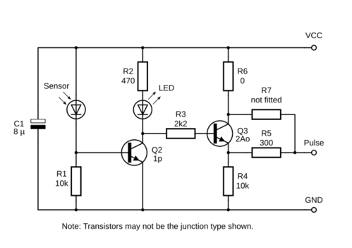

Salve, vorrei poter controllare i miei consumi e fare un log con emoncms, ho visto che è possibile leggere gli impulsi da uno dei due led del contatore tramite questo articolo http://www.portalsole.it/casaenergia/misuraconsumi-elettrici.html
per poter leggere l'impulso basta soltanto un fototransistor? dice di frugare tra le vecchie tv e io sono riuscito a reperire un ricevitore ir v58436 puo andar bene?
altrimenti avrei trovato lo schemino per il lettore impulsi originale di emoncms ma lo vorrei ridurre all'osso, senza led di conferma e senza tutto cio che non è necessario per un funzionamento corretto

Per quanto riguarda lo schema elettrico da te postato, mi sembra un pochino strano quel collegamento del "sensor".

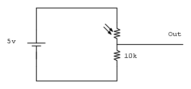

Lo schema postato in [1] è errato, collegato in quel modo non funzionerà mai e, se l'alimentatore fosse in grado di erogare un po' di corrente, c'è il rischio concreto di una fumata dal fototransistor e da Q2.
Il componente sensibile della foto dell'articolo è una fotoresistenza che, nel circuito in [1], funzionerebbe correttamente.

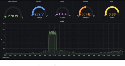

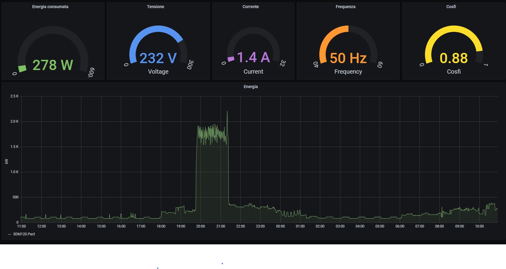

Questo è un esempio di quello che puoi fare, acquisendo i dati dal contatore SDM120.
Io salvo i dati su database infludb e con grafana faccio i grafici

ho visto su altri form che utilizzano arduino per leggere il contatore con delle fotoresistenze e utilizzano semplicemente questo schema
