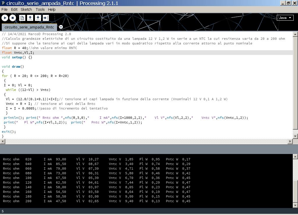

Messaggioda Foto UtenteMarcoD » 14 apr 2021, 19:28
Per combattere la noia, ho scritto un programmino che calcola corrente, tensioni, potenze, in funzione della resistenza della sonda NTC. La lampadina dovrebbe iniziare ad illuminarsi per una potenza di circa 0,5 W.
Allego schermata con il programma e i risultati. Chissà chi li comprende. :-)

[39] Re: Sonda NTC serbatoio
Messaggioda Foto UtenteMeiko » 14 apr 2021, 23:01
Ciao, scusa se te lo dico in modo un po' screanzato: Ma vuoi farti del male? E sei intenzionato a restare a piedi?
Ho progettato sonde a NTC per il rilievo del livello, peccato che con la benzina nel serbatoio di una moto, si hanno due effetti importanti che rendono il dispositivo mal funzionante:
1) Sciabordio, cioè delle onde che lavano la NTC e la fanno raffreddare. Questo accade perché la moto si muove. allora bisogna mettere una NTC molto piccola, che diventa subito rovente #-o
2) La benzina si scalda e tante volte arriva a superare i 50°C e la spia si accende anche con il pieno!
3) Rischio che la NTC si incendi (purtroppo accade) per cui rischi l'esplosione del serbatoio. E' accaduto anche ad alcuni aerei di linea, che scintille nel serbatorio semi vuoto, hanno provocato l'esplosione dei serbatoi e il JP4 (3 parti di Kerosene e 1 di benzina) è meno instabile della benzina. C'è morta della gente facendo questi esperimenti!
Mio consiglio: una bella sondina fatta con una ampolla REED infilata in un tubetto di ottone, magnetino anulare montato su di un galleggiante e poi metti una resistenzina da 10 ohm in serie alla lampadina da 12V 1,2W e hai la più bella, precisa e sicura sonada di livello che non rischia di farti esplodere il serbatoio. O_/
PS. Le lamapadine a filamento a 12V per le autovetture e le moto, sono da: 1,2W; 2W (per alternatore); 3W; 5W. questi sono gli standard. Poi si usano i LED.
