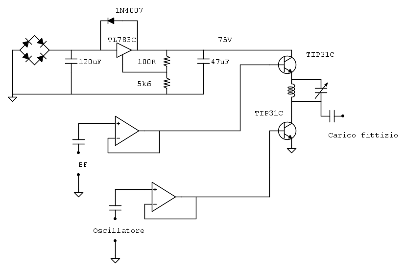

Ciao a tutti!
Dopo diverse prove, finalmente sono riuscito a mettere su un trasmettitore AM a valvole con potenza di uscita di circa 5W. La sfida è stata ostica ma alla fine mi ha regalato una grande soddisfazione. Giunto a questo punto vorrei tentare un impresa analoga usando dei semiconduttori, in modo da ottenere un dispositvo più efficiente e di dimensioni contenute. Per iniziare ho deciso di non curarmi della potenza di uscita, concentrandomi esclusivamente sul far funzionare il circuito.
Ho deciso di costruire la sezione "di potenza" intorno a due BJT del tipo TIP31C fatti funzonare sia come mixer che come modulatore e di affidare la sezione di alimentazione a un integrato TL783C.
La parte di pilotaggio dei due BJT è tutta da ideare, ma prima di perderci tempo vorrei capire se secondo voi la cosa può stare in piedi da un punto di vista concettuale
Che ne pensate?

E' per onde medie ?
Mi pare che non possa funzionare.
L'amplificatore operazionale audio deve avere una uscita prossima a +75 V, per pilotare la base del transistor. Mi pare difficlie da ottenere.
Conviene mettere un trasformatore audio in salita.
Seerve un condensatore fra emettitore e massa, per la sciare passare l'audio, ma mettere a massa la radiofrequenza.

Grazie per la risposta Foto UtenteMarcoD
Capisco perfettamente la tua osservazione, ma era esattamente quello che volevo evitare (ragioni di costo e di ingombro).

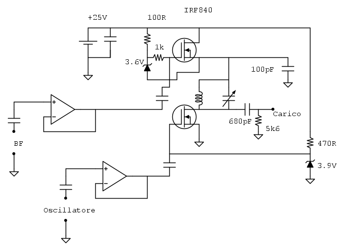

Sostituire il BTJ con un mosfet potrebbe aiutare? Ho degli IRF840 sotto mano...
PS, mi ero perso parte del messaggio, chiedo venia. Comunque si, è per onde medie o corte
PPS
Giusta osservazione, 100pF dovrebbero bastare, giusto?

Non hai disegnato la alimentazione da rete ai due capi "in alternata" del ponte raddrizzatore. A parte ciò anche coi Mosfet il problema che servirebbe un "opamp" in grado di uscire con quasi 75 V resta invariato.

Messaggioda Foto UtenteDamn87 » 13 apr 2021, 23:34
Foto Utenteclaudiocedrone grazie per la risposta. Hai ragione, sono stato criptico. Citando i mosfet avevo mentalmente sottinteso un disaccoppiamento con dei condensatori visto che quest'ultimi non necessitano di una corrente di pilotaggio. Una cosa del genere insomma (ho usato una tensione diversa perché la corrente è notevolmente maggiore):
NB, il souce del mosfet modulatore NON è collegato all'uscita dell'opamp, è solo un inevitabile sovrapposizione grafica
