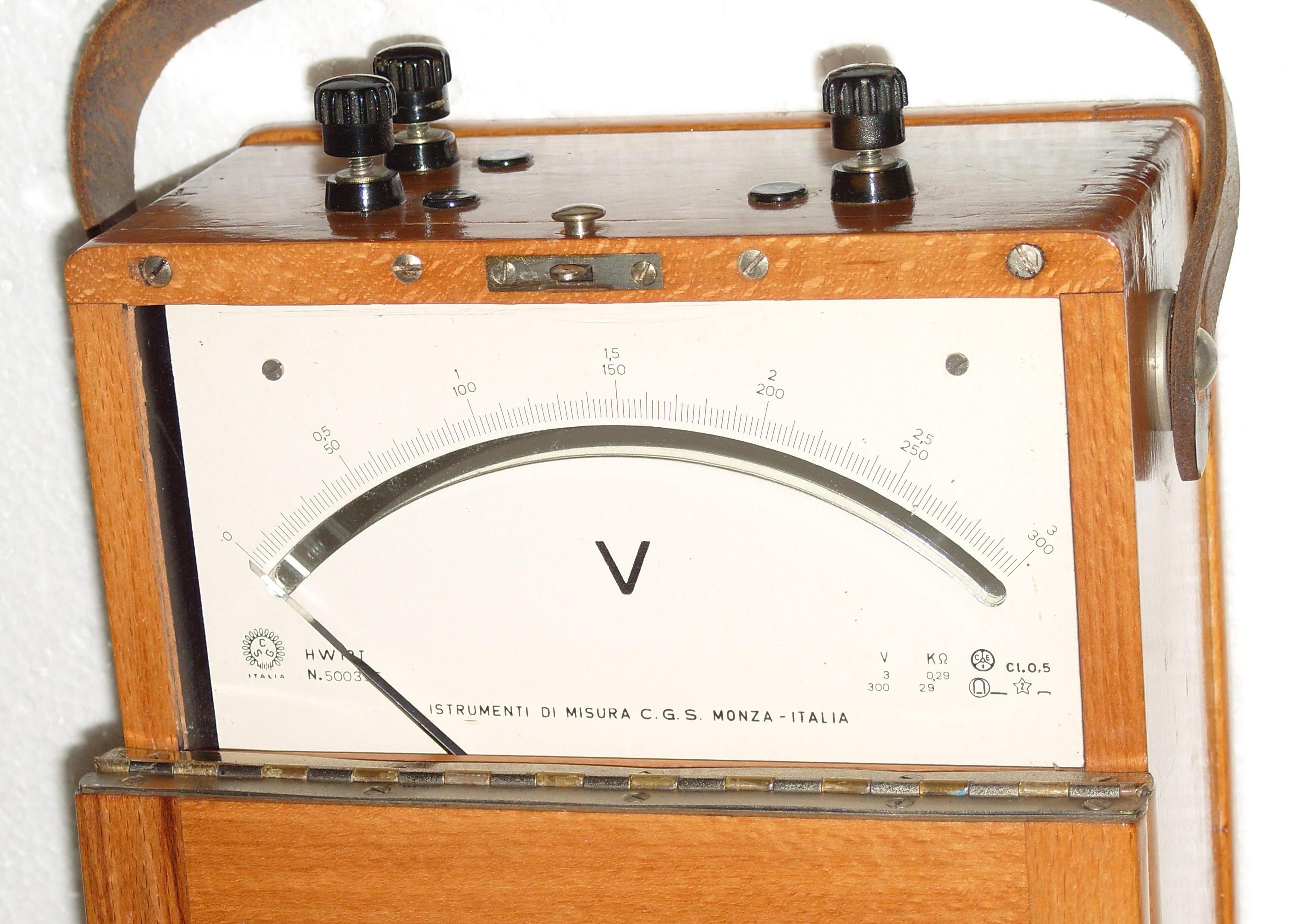

Salve a tutti,
oggi ho provato a aprire il voltmetro provando inizialmente dal pannello posteriore.
Essendo lo strumento vero e proprio fissato al pannello posteriore tramite 4 viti, piuttosto che svitare queste 4 viti e lasciare lo strumento libero dai fissaggi (e quindi libero di ballare liberamente all'interno del contenitore), ho preferito svitare tulle le viti del pannello ed estrarre il tutto (incluso lo strumento) da dietro.
Ma questo approccio sembra che non ha funzionato perche' la fuoriuscita del tutto era impedita dalla parte sottostante (interna) delle boccole delle portate che ostacolavano la fuoriuscita dello strumento.
Quindi dopo avere tolto le viti anteriori ho provato dal pannello anteriore, ma questo non e' venuto via liberamente come io mi aspettavo.
Devo dire che non ho neanche provato a forzare la cosa perche' voglio andarci con i piedi di piombo e non rischiare di fare danni.
Poiche' ho notato che la verniciatura della scatola e' avvenuta in fase successiva al suo assemblaggio, e' possibile che il pannellino anteriore si sia solamente leggermente incollato per la vernice e per questo non veniva via subito.
Sono solo riuscito a sfilare il vetro e a spolverare il quadrante con setole morbide.
Nella foto allegata il perfetto risultato.
Devo dire che ho potuto constatare che dopo l'assemblaggio in fabbrica del voltmetro avvenuto circa 60 anni fa', io sono stato il primo a svitare le viti.
Perche' alcune di queste erano ricoperte sulla testa da una sorta di sigillante nero ( probabilmente a mo' di "sigillo di garanzia").
Comunque per cambiare il fusibile non demordo e sicuramente con la dovuta ispirazione ci riprovero'.

Non e' uno di quei modelli con il pannello posteriore rimuovibile ?
Quelli che avevamo a scuola ( si, sono vecchio :-P ) l'avevano quasi tutti.

Il problema (piccolo) e' che il pannellino posteriore e' si rimovibile (come ho gia' scritto in precedenza) ma ad esso e' anche fissato tramite 4 viti lo strumento (il galvanometro), per cui o si sgancia prima lo strumento e poi si toglie il pannello o si prova a sfilare il tutto (ma come ho gia' scritto non sembra uscire liberamente).
