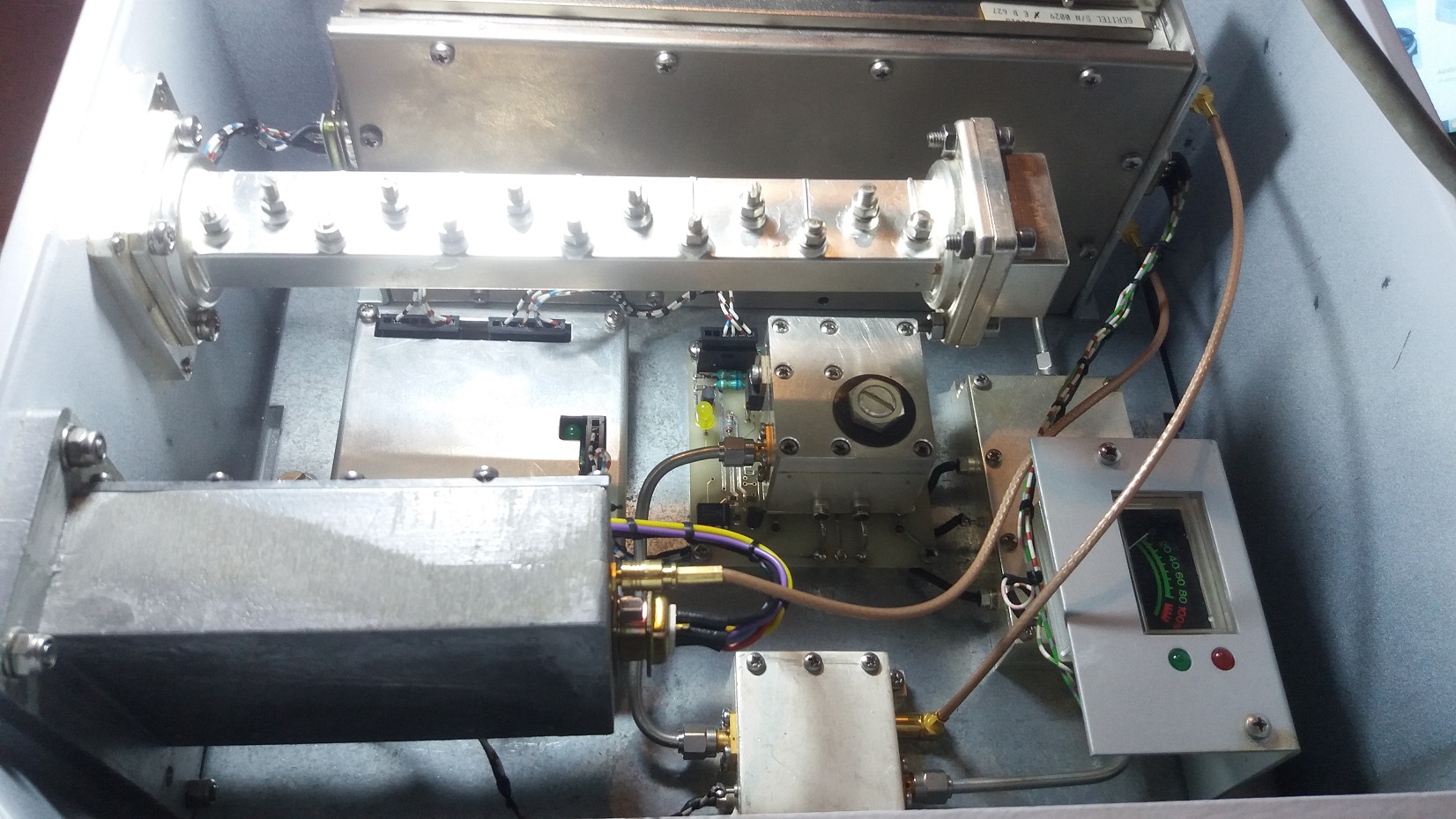

Buongiorno a tutti,
qualcuno sà darmi il nome tecnico di un bnc che ha una larghezza di 13mm e dove può essere reperibile.
Io ho un'apparecchiatura a 10Ghz con quel connettore femmina e vorrei trovare il maschio.
Il polo caldo è piu' grosso del normale ed ipotizzo sia 75ohm, siccome si tratta di un ricevitore di un ponte probabilmente è televisivo.
saluti
Antonio

[2] Re: Connettore tipo bnc ma più grande
Messaggioda Foto Utenteedgar » 19 apr 2021, 22:18
Potrebbe essere un connettore C

Messaggioda Foto Utenteaduri » 21 apr 2021, 8:24
La foto è un po' sfocata comunque è in un ricevitore di un ponte a 10GHz, lo suppongo dalle dimensioni della fessura della guida d'onda che è 22 x 10mm (8.2 to 12GHz).
Allego qualche foto, se qualcuno resce anche a darmi una qualche informazione su questo surplus gliene sarei grato.

[5] Re: Connettore tipo bnc ma più grande
Messaggioda Foto Utentestefanopc » 21 apr 2021, 11:51
La guida con 12 viti è il filtro rf se sei fortunato c'è scritta la frequenza.
Nella parte dx c'è il passaggio guida coax con connessione Sma
Il cavetto coax metallico rf e connessioni Sma va in un preamplificatore rf a film sottile wuello dietro lo strumento a lancetta.
La sua uscita va sl al mixer il parallelepipedo in basso con sole tre viti visibili
Qui la Rf si incontra con la frequenza generata dal OL( a cavità accordata) quello che si vede tra mixer e filtro in guida con quella grossa vite e controdado (sintonia).
La if generata di solito 70Mhz(non è detto ) esce dal cavetto schermato e va nello scatolotto posteriore dove ci sarà sicuramente Agc - filtro ed equalizzatore - level detector con uscita verso strumento a lancetta.
Poi il segnale... ritorna verso lo scatolotto di uscita.

[6] Re: Connettore tipo bnc ma più grande
Messaggioda Foto UtenteTITAN » 21 apr 2021, 13:08
Quel connettore è molto vecchio era usato su apparati radio dell' ENEL.
Il nome non lo conosco.

[9] Re: Connettore tipo bnc ma più grande
Messaggioda Foto UtenteMax2433BO » 22 apr 2021, 10:12
Dalle misure concordo con Foto Utenteedgar, dovrebbe essere un connettore coassiale tipo C: se guardi qui, trovi le dimensioni e 0,540/0,530 pollici di diametro (jakc) equivale, effettivamente a 13,7/13,4 mm.
Ad una primissima ricerca, lo puoi trovare, ad esempio, qui.
O_/ Max

[10] Re: Connettore tipo bnc ma più grande
Messaggioda Foto Utenteaduri » 27 apr 2021, 9:04
Grazie a tutti, a quel costo penso converrà sostituire il connettore sul ponte. 73 de IZ1QXJ Antonio
