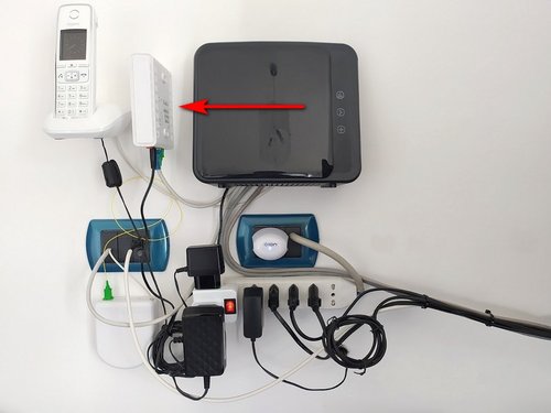

Ciao Stefano,
quel cavo esce dal Fastgate (tutto di plastica) ed entra in un ruoter (ho dimenticato di inserirlo nella schema) tutto di plastica :-D

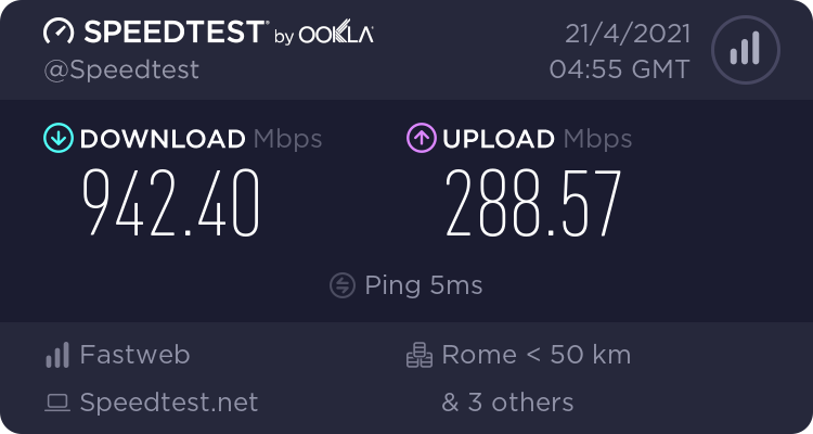

Massimo1979 ha scritto:Per quanto riguarda le prestazioni iniziali, solo una volta sono riuscito a raggiungere questa velocità
dopodichè ho sempre viaggiato intorno a 500 Mbps :(
La velocitá della foto é ampiamente entro tolleranze del fornitore. Riguardo i 500 Mbps successivamente rilevati prova a misurare la mattina presto appena ti svegli, giusto per escludere un problema di traffico sulla fibra in arrivo al condominio (le fibre comunemente installate dai provider, di tipo multimodo, multiplexano diversi fasci luminosi a lunghezze d'onda diverse e la banda, per quanto estesa, é comunque limitata).
Poi, puoi accedere al Fastgate anche da smartphone, ti basta digitare 192.168.1.254 oppure http://myfastgate/ sulla riga degli indirizzi e impostare misurazioni periodiche della velocitá al Fastgate.

Messaggioda Foto UtenteJAndrea » 21 apr 2021, 1:01
Se posso suggerire una modifica all'Hw in foto...
Sistema quel cavo di alimentazione nella ciabatta, si vedono i conduttori esposti, sintomo che il cavo non è correttamente terminato sul pressacavo della ciabatta.
O meglio, fallo sistemare...

Messaggioda Foto UtenteMassimo1979 » 21 apr 2021, 10:59
L’allegato Speedtest 05-04-2021.png non è disponibile
Mi sa che avevi ragione :D
Ho provato a rifare lo speedtest stamattina e guarda qui

Messaggioda Foto UtenteMassimo1979 » 21 apr 2021, 11:00
JAndrea ha scritto:Se posso suggerire una modifica all'Hw in foto...
Ciao,
si sicuramente lo devo sistemare!
GRAZIE

Messaggioda Foto UtenteDuffr » 21 apr 2021, 11:21
Massimo1979 ha scritto:Ho provato a rifare lo speedtest stamattina e guarda qui
probabilmente sei connesso con GPON, una rete passiva in cui il segnale che arriva dalla centrale viene splittato in svariate derivazioni, fino a 64 utenze diverse sulla stessa fibra (fattore di splitting). La banda é condivisa, come anche la velocitá.
Controlla la tua velocitá, in download, contrattuale e dividila per il numero di appartamenti nel tuo stabile che hanno attualmente la fibra ottica con TIM o Fastweb. Dovresti ottenere una stima della massima velocità se tutti saturassero la fibra condominiale contemporaneamente.

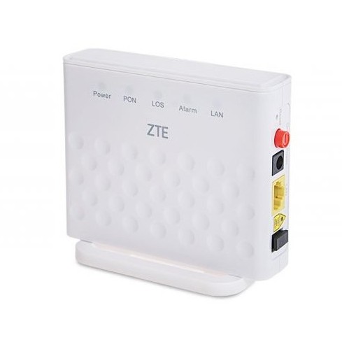

Messaggioda Foto UtenteMassimo1979 » 21 apr 2021, 13:47
L’allegato 11296904178.png non è disponibile
Sì, sono in GPON.
La scatoletta che si vede nella prima foto
è un ZTE GPON F601
Duffr ha scritto:Controlla la tua velocitá, in download, contrattuale e dividila per il numero di appartamenti nel tuo stabile che hanno attualmente la fibra ottica con TIM o Fastweb. Dovresti ottenere una stima della massima velocità se tutti saturassero la fibra condominiale contemporaneamente.
Grazie per la dritta!!! :ok:
