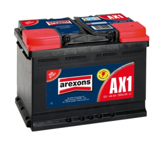

Potrebbe essere proprio marchiata Arexons, in questo caso il modello "AX3" da 55 Ah (nella foto il modello "AX1"):
Poi, va a vedere chi è che la costruisce...
Quanto alla disavventura di
attilio, è proprio vero che con questa tipologia di batterie a volte s'imbrocca bene, altre volte no. E questa è decisamente la volta "no".

Franco012 ha scritto:Potrebbe essere proprio marchiata Arexons
Mi riferivo a quella vecchia, alla cui marca mi pare non abbia fatto cenno neppure indirettamente. Mi serve per incrementare il mio database di "batterie da evitare". Comunque la arexons marchia la qualsiasi, compreso un profumatore per auto che acquistai tempo fa.

- la nuova batteria potrebbe essere marchata Arexons, modello AX3. La marca di quella vecchia non posso ovviamente conoscerla;
- con "tipologia" mi riferivo alle batterie acquistate ai centri commerciali. A volte va bene, a volte no.
