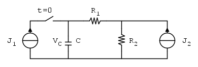

Ciao, ho il seguente circuito
mi viene chiesto di calcolare V_C in ogni istante di tempo. L'iterruttore si chiude nell'istante t=0
I dati:
J_1=10A
J_2=24A
R_1=8\Omega
R_2=12\Omega
C=1mF
Per t<0 V_C è ugale a quella a i capi di R_2 quindi V_C=288V che è anche la condizione iniziale.
Una volta che si chiude l'interruttore pensavo di scrivere
LKC al nodo in alto del condensatore
i_C+i_R1=J_1
e LKT alla maglia centrale
V_C-i_{R2}R_2-i_{R1}R1=0
e naturalmente la caratteristica del condensatore i_C=C\frac{dV_C}{dt}
Sono abbastanza convinto di dover scrivere anche un'altra equazione per poter ricavare l'incognita i_{R2}, ma quale ? Una LKC al nodo sopra R_2?

Dopo avere capito le leggi di Kirchhoff, formalmente eleganti, ho sempre cercato altri mezzi per eluderle.
Se il sistema è del primo ordine, so risolverlo con una formuletta:
Valore iniziale condensatore: Vci=J2 x R2
Valore finale condensatore: Vcf= J1 x R1 + J2 x R2
costante di tempo Tau = C x ( R1 + R2) ; i generatore di corrente contano come circuiti aperti.
V = Vi + ( Vf - Vi) x exp ( - t/Tau)

devo scrivere l'equazione differenziale e le relative soluzioni dell'omogenea e dell'integrale particolare.

smeligrana ha scritto:Una LKC al nodo sopra R_2?
Si.
C'è una cosa che mi lascia perplesso però, e cioè che per t<0 il generatore di corrente J_1 è brutalmente aperto.
Dove hai trovato questo esercizio?

smeligrana ha scritto:devo scrivere l'equazione differenziale e le relative soluzioni dell'omogenea e dell'integrale particolare.
Ok, ma nulla ti vieta una preventiva semplificazione via Thevenin della rete "vista" dal condensatore, per poi scrivere l'equazione differenziale usando una sola KVL. ;-)
MarcoD ha scritto:... Valore finale condensatore: Vcf= J1 x R1 + J2 x R2 ...
Direi
V_{Cf}= J_1  R_1 +(J_1+ J_2)   R_2

V_{Cf}= J_1 R_1 +(J_1+ J_2) R_2 E' vero :!: ,errore mio :oops: O_/
