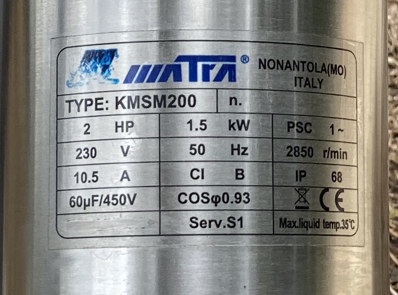

ho una pompa monofase sommersa in un pozzo artesiano messa a 40 metri con le seguenti caratteristiche:
motore elettrico come da allegato:
MATRA type KMSM200
Potenza sull'asse : 2 HP 1.5 kW ( penso che sia potenza sull'asse)
PSC 1 ~ (non ho idea di cosa sia )
tensione nominale :230 V
frequenza: 50 Hz
corrente nominale : 10.5 A
condensatore : 60 microfarad
cosfi:0,93
velocità : 2850 r/min
dati di targa pompa sommersa
