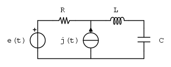

Ciao, ho il circuito
Dati:
e(t)=50\cos(2000t) V
j(t)=15\sin(2000t) A
R=2\Omega
L=2mH
C=0.25mF
MI viene chiesto di la potenza complessiva assorbita dall'induttore L usando il principio di sovrapposizione degli effetti.
Per risolvere l'esercizio ho fatto in questo modo.
Trasformo in fasori
E=j50
J=15
Z_R=2
Z_L=j4
Z_C=-j2
Poi ho lasciato acceso solo E, e le tre impedenze risultano in serie e quindi ho calcolato
i_L=\frac{E}{Z_R+Z_L+Z_C}=\frac{25+j25}{4}
Poi ho acceso solo J ed ho applicato un partitore di corrente
i_L=\frac{Z_R}{Z_R+Z_L+Z_C}J=\frac{15-j15}{2}
Sommo le due correnti
i_L=\frac{55-j5}{4} A
A questo punto calcolo la potenza come P=Z_L * i_L^2 = 550+j3050 W
Come vi sembra?

Messaggioda Foto Utenteadmin » 29 apr 2021, 21:02
Completamente errato il calcolo della potenza.
La potenza sull'induttanza è solo reattiva e si trova moltiplicandone la reattanza per il quadrato del valore efficace della corrente.
Anche la somma che calcola la corrente è errata, ma quello è un errore da poco, rispetto all'orrore sulla potenza.

[3] Re: circuiti in regime sinusoidale
Messaggioda Foto UtenteEdmondDantes » 29 apr 2021, 21:19
Inoltre ha usato i valori massimi nel dominio fasori, pertanto manca un piccolo coefficiente nel calcolo della potenza.
E manca pure un \frac{\pi }{2} da qualche parte. E e J non sono in fase.
PS
Senza contare le unita' di misura non utilizzate e l'uso delle lettere minuscole nel dominio dei fasori.

Messaggioda Foto Utentesmeligrana » 29 apr 2021, 21:26
anche se sono nei numeri complessi per ottenere il valore efficace è sufficiente moltiplicare per \frac{1}{\sqrt{2}} ?

Messaggioda Foto Utentesmeligrana » 29 apr 2021, 21:28
Quando ho trasformato e(t)=50\cos(2000t) V in fasori ho fatto il passaggio intermedio
e(t)=50\sin(2000t + \frac{\Pi}{2})

Messaggioda Foto UtenteEdmondDantes » 29 apr 2021, 21:31
Non ho visto la j usata nella E.
Ad ogni modo, considerando questo e gli altri tuoi esercizi proposti, direi che dovresti iniziare... dall'inizio.
