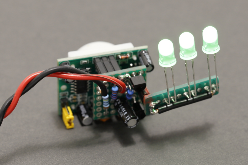

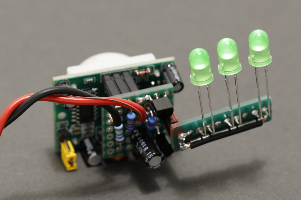

Segnalo un errore.
Nel post 59, l'immagine che mostra i PIR affiancati, riporta i nomi invertiti.
In sostanza, il PIR Nuovo e quello a sinistra, con il Jumper giallo e i pin di uscita in nero.
