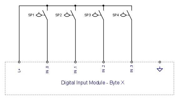

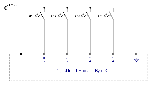

Per cui da quel che ho capito a seconda della configurazione posso avere un certo numero di uscite, max 4, ognuna delle quali mi identificherà un livello. Stando proprio terra a terra, si chiude il primo contatto e ottengo nel filo numero 1 il segnale alto che mi va in un pin del plc di ingresso, il livello dell’olio sale e si chiude il secondo contatto così che il secondo filo possa portare il segnale al secondo ingresso del plc e così via fino al quarto contatto se presente. Ho capito bene?
Però c’è ancora una cosa che mi sfugge, se il sensore non vuole l’alimentazione come arriva il segnale all’ingresso del plc quando il contatto si chiude? Cioè io mi sarei aspettato di dovere usare uno dei fili per far passare la 24 V. Faccio ancora fatica a vedere il circuito elettricamente.
Perdona la mia ignoranza

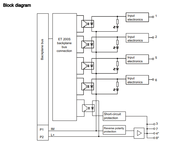

Probabilmente la tensione arriva tramite un diodo dell'optoisolatore e un resistore in serie interni alla elettronica del plc
Guardati lo schema elettrico di interfaccia del plc.

Quando si parla di "portare alimentazione", in genere si intende, per circuiti in corrente continua, il collegamento sia del positivo che della massa per alimentare l'elettronica.
I sensori che non hanno bisogno di alimentazione, mettono a disposizione uno o più contatti puliti.
Ecco uno schema a blocchi di esempio, di un modulo a 4 ingressi digitali della Siemens per slave su bus di campo:
Nel caso del tuo livellostato avresti uno schema di questo tipo (il comune è il 24 V DC):
oppure puoi collegare il comune dei vari contatti direttamente al modulo, il morsetto L+ (24 V) è a disposizione proprio per questo:
