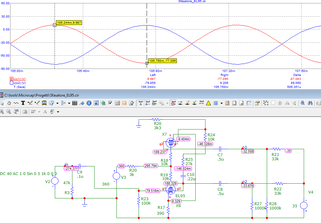

ecco una simulazione fatta con Micro-cap 12, solo dello stadio ELL80 fatto con le EL95. @V2=5Vp, 1kHz. Oltre a sfasare guadagna 18db. o1 e o2 sono i segnali ingresso griglia EL504. Spero possa essere di aiuto a chi voglia metterci le mani.

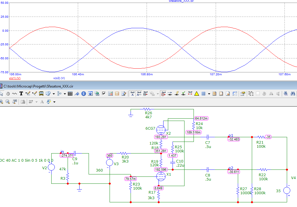

credo che con questo concludo. le resistenze da 33k collegate al -35v per polarizzare la griglia delle 504, caricano eccessivamente, ecco perché ci vuole qualcosa di robusto, alleggerendo un po' possiamo usare le 6CG7, confermo che potrebbero essere una soluzione valida, certo con un'altra polarizzazione. Qui una simulazione. Se qualche appassionato vuole prendere saldatore e pinza potrebbe provare. Non garantisco niente. In bocca al lupo.

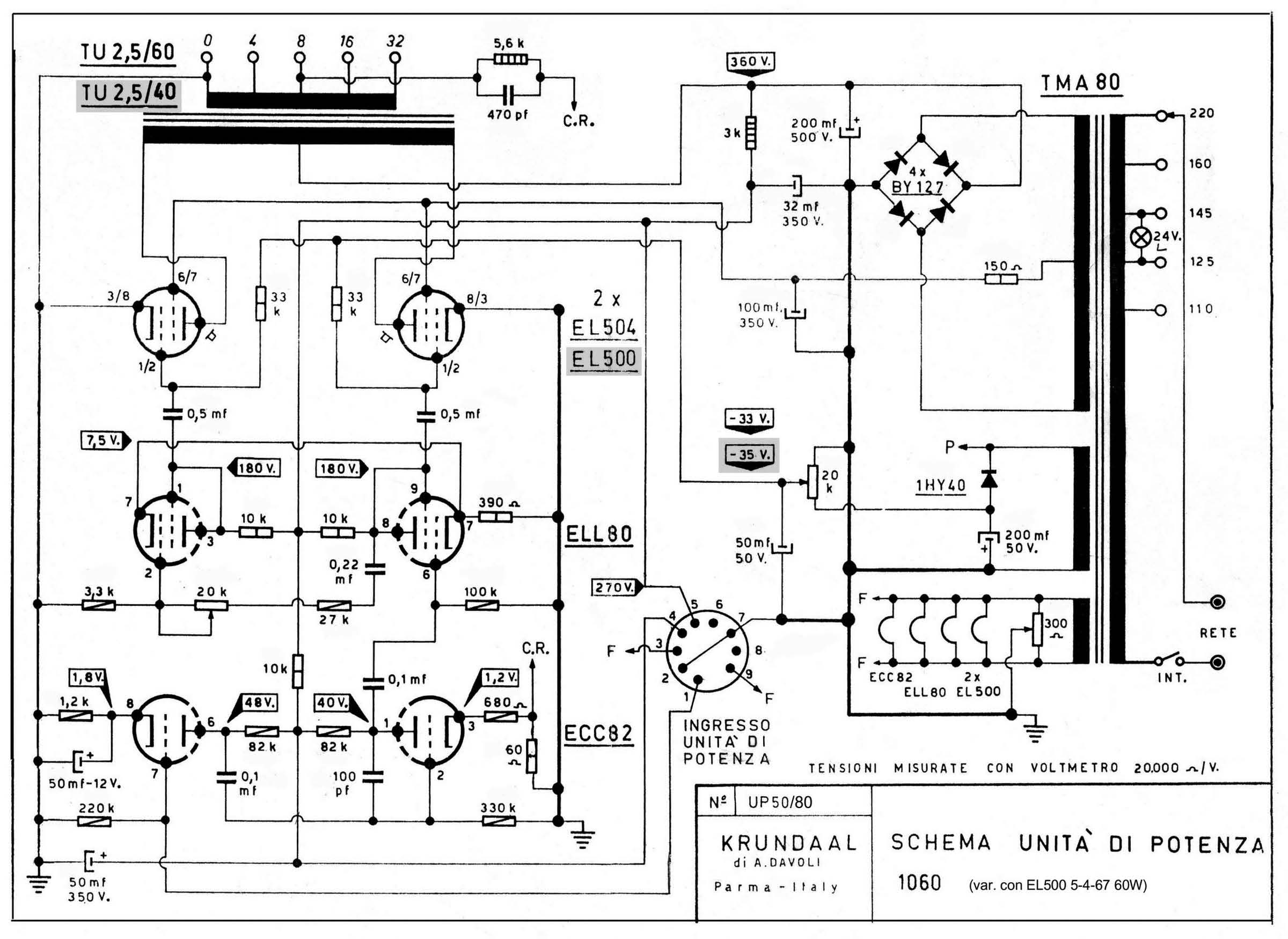

frank622 ha scritto:allego lo schema in caso che non si veda
Simpatico il collegamento R6 - R7 - C3, cosa non si inventavano per risparmiare un condensatore! #-o

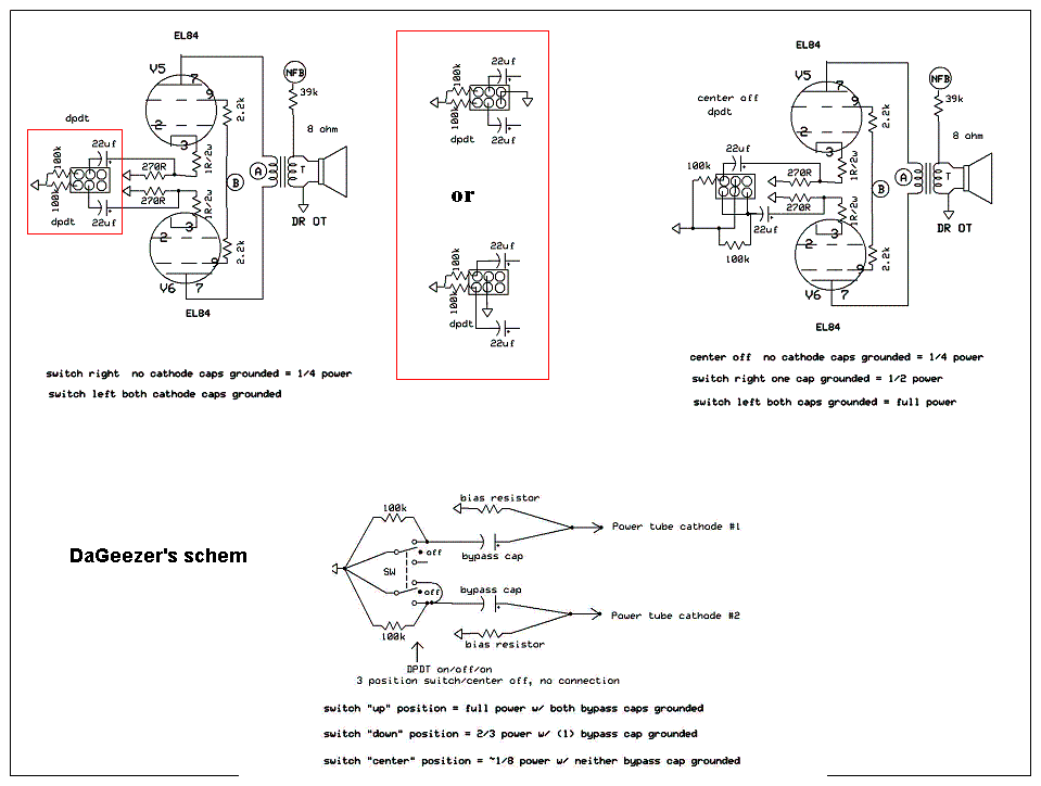

In effetti inusuale, io avrei pensato ad un errore nel disegno :mrgreen:
Per quanto, di arrangiamenti "strani" da quelle parti, ne ho già visti, questo deve esserselo inventato un amico americano che frequentava anni fa un forum (USA) dove bazzico

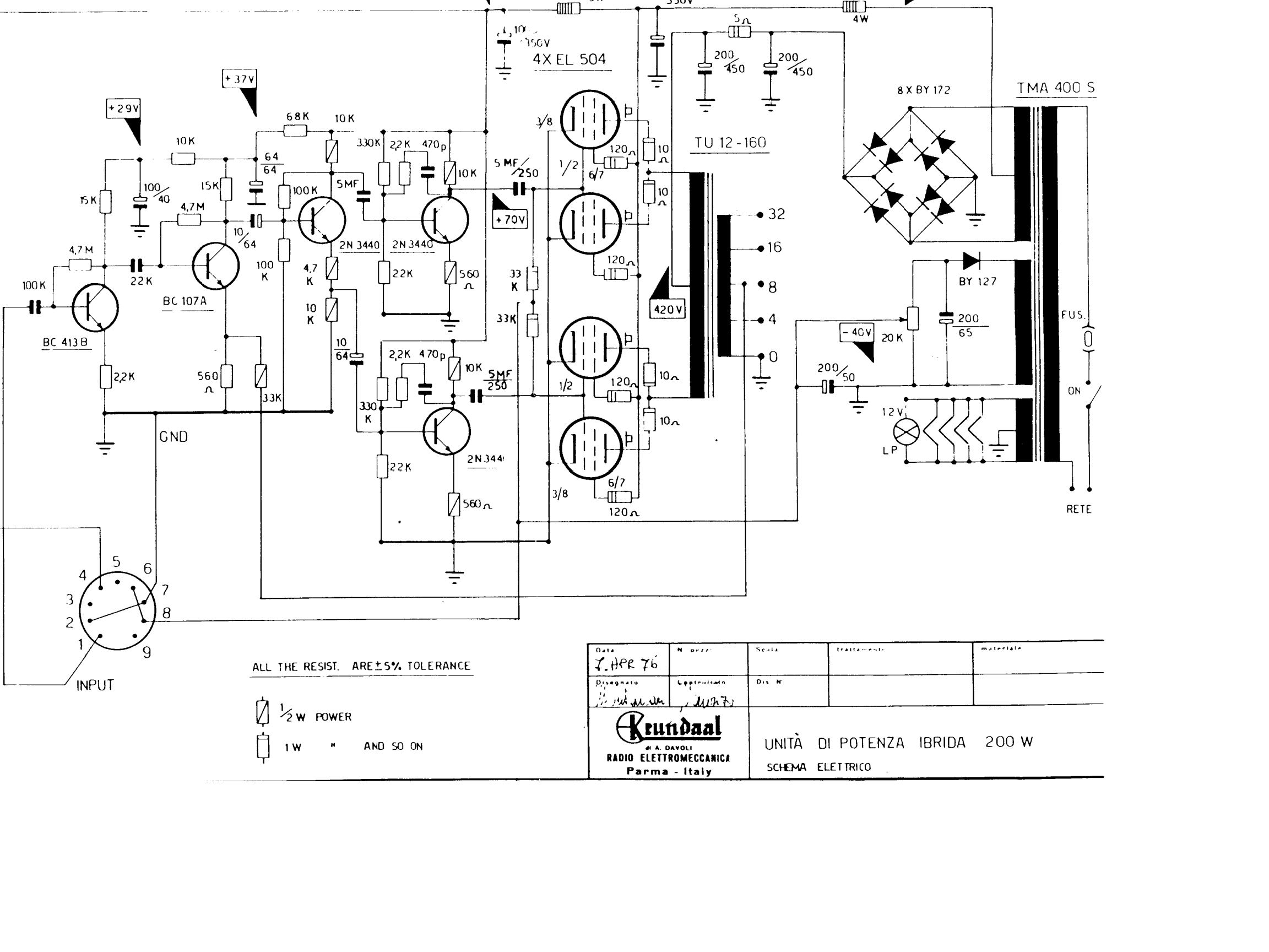

Ciao a tutti. Sono nuovo di questo forum anche se mi diletto da tempo (proprio da dilettante) a lavorare con le valvole, e in particolare con ampli BF prevalentemente per chitarra elettrica (mio figlio al suona, sono tutti per lui). Dopo vari recuperi vintage e qualche autocostruzione (la più recente del Pink Taco), sono capitato recentemente su un Kundaal Davoli molto simile (stesso finale) a quello descritto da Foto UtenteKagliostro.
La diversità è principalmente nella parte di potenza che nel mio caso è composta da 4xPL504 (in realtà ho scoperto che si tratta di una modifica del precedente proprietario - l'ho trovato in una cantina - perché originariamente si trattava di un 4xEL504).
Ho trovato lo schema di un altro Davoli con la stessa configurazione di potenza che allego.
Detto tutto ciò il mio problema è lo stesso. Devo trovare un'alternativa alla ELL50 e volevo chiedere se qualcun ha già provato le soluzioni proposte e con quali risultati.
PS Per completezza riporto anche lo schema della parte fino alla sfasatrice ELL50, se ho visto bene identico a quello postato all'inizio di questo thread.
