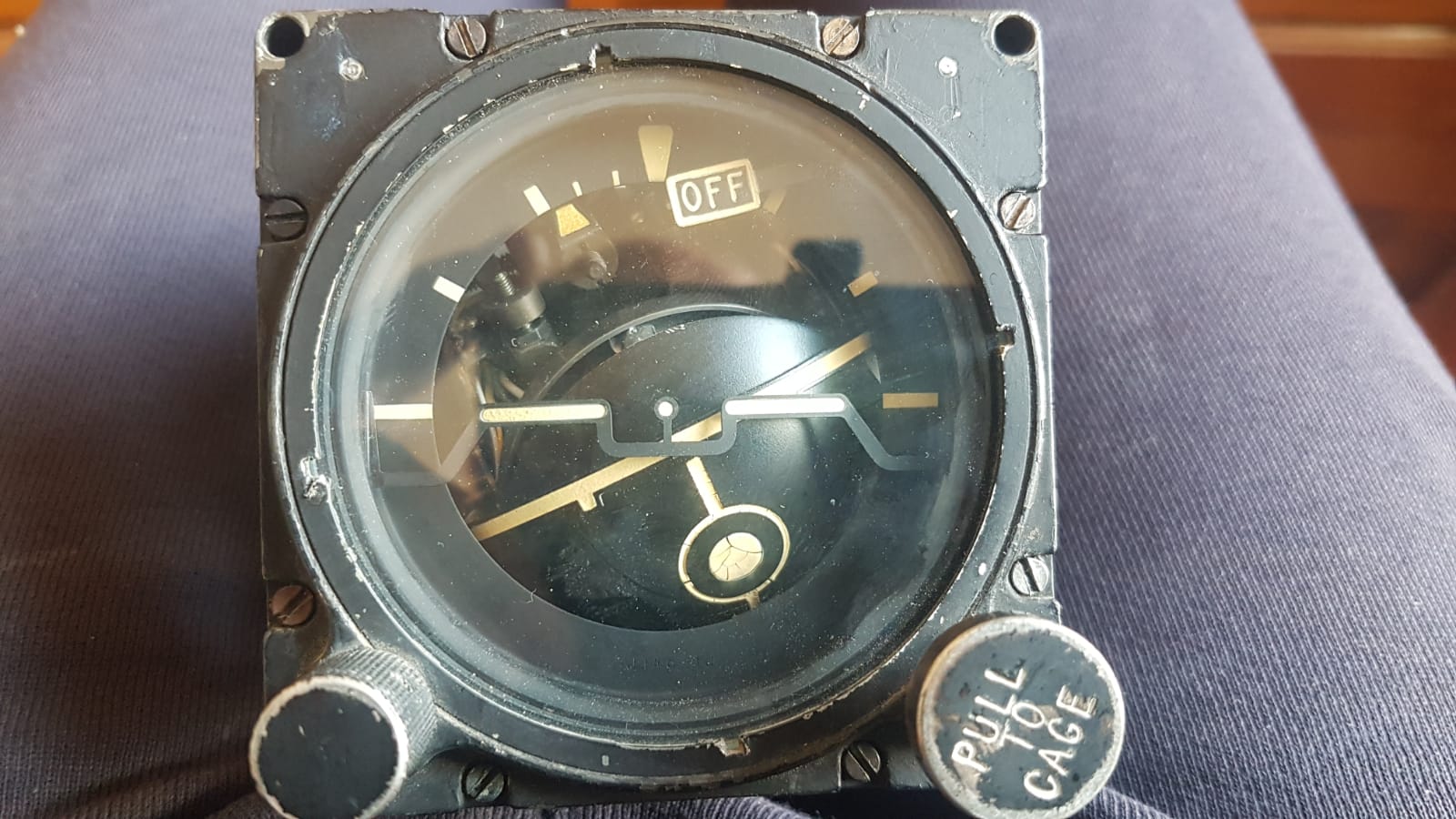

ho bisogno di un alimentatore da 110v alternati a 400 Hz, corrente 0.5A, giroscopio militare anni 60

si..trifase a 110v..anche usato andrebbe benissimo..ma non ho trovato nulla..lockheed p-80, vorrei usarlo come soprammobile, chiaramente alimentato...

Bellissimo

Beh, come soprammobile un po' rumoroso l'orizzonte artificiale ma molto molto bello :) Credo ti convenga cercare qualcosa di usato o in aviosuperfici o sulla baia. Il problema ora è che i moderni ultraleggeri non usano la 400Hz, quindi risulta complicato da trovare! Sul nuovo https://www.dallasavionics.com/cgi-bin/ ... l=sc3.html
Per quanto riguarda lo schema come sei messo ad elettronica? Potresti guardare intanto questo https://farelettronica.it/web/inverter- ... c-trifase/ e per generare la 400Hz o si parte da un oscillatore e si usa un divisore.

grazie della risposta...in effetti cercavo qualche schema da dove cominciare, la ditta dallasvionics spedisce solo in america..sulla baia non ho trovato nulla ad un prezzo decente ...sono tutti molto potenti e costosi..l'assorbimento dello stumento è veramente minimo a giudicare dalla sezione dei fili...poi mi piacerebbe sapere perché 400 Hz...avevo anche pensato di far riavvolgere il motorino a tre fasi con uno ad una fase ma non so chi lo possa fare...il motorino è veramente piccolo
