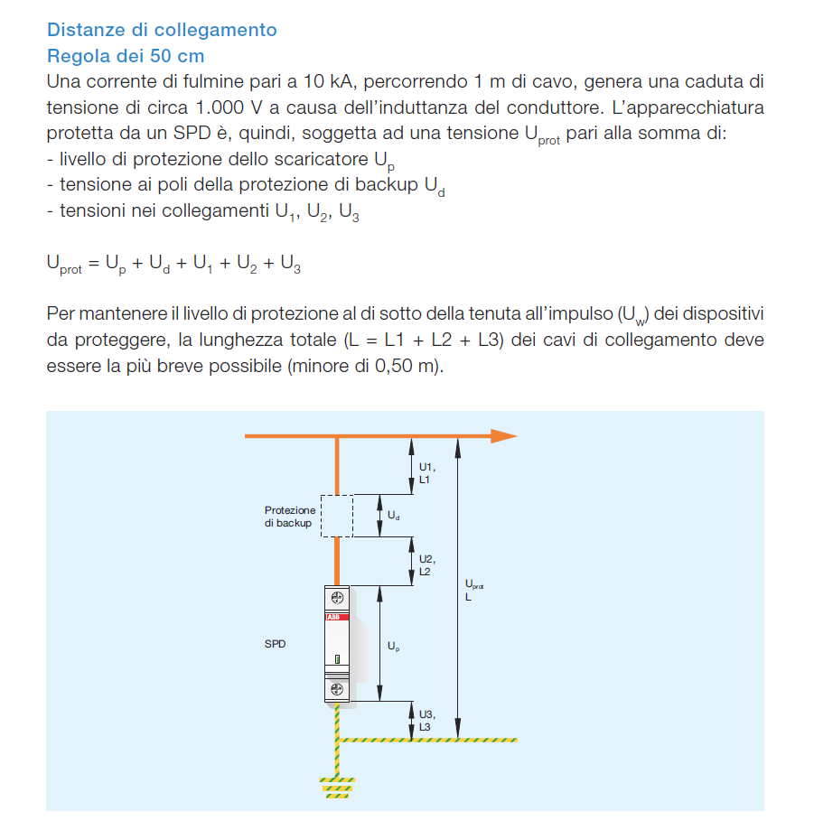

E' uno dei migliori, unica accortezza l'SPD dev'essere a <=50cm dal nodo equipotenziale di terra che arriverà direttamente sull'SPD e poi da li ripartono verso il morsetto di terra nella scatola di derivazione.

Altorn ha scritto: unica accortezza l'SPD dev'essere a <=50cm dal nodo equipotenziale di terra che arriverà direttamente sull'SPD e poi da li ripartono verso il morsetto di terra nella scatola di derivazione.
Se dal dispersore di terra il conduttore va direttamente allo scaricatore di sovratensioni (quindi senza essere collegato ad alcun collettore di terra), e poi da lì (con un collegamento entra-esci) prosegue per il collettore principale di terra (quello che hai impropiramente chiamato "morsetto di terra nella scatola di derivazione"), allora la prevista distanza "<= 50 cm" è automaticamente verificata perché pari a zero centimetri.

  • Caso n. 1. Secondo la normativa tecnica più recente, dovrebbe arrivare direttamente nel quadro principale dell'abitazione, e da lì estendersi al resto dell'impianto tramite un collettore (una barretta in rame in cui sono collegate le terre che poi si diramano nell'intera abitazione). In tal caso ti trovi nella situazione migliore: nel quadro installi il limitatore di sovratensioni e inserisci il cavo di terra nell' apposito terminale dell'SPD. Meglio ancora se lo fai senza tagliare il cavo: lo spelli quel tanto che basta, lo ripieghi su se stesso e lo infili nel morsetto dell'SPD.
  • Caso n. 2. Il cavo non arriva "per primo" nel quadro principale, ma arriva, ad esempio, in una scatola di derivazione dove si trova il collettore di terra (la barretta di rame di cui si è parlato), per poi proseguire verso il quadro principale. Il tal caso, assume rilevanza la distanza che intercorre tra il collettore di terra e il morsetto di terra dell'SPD. Una spiegazione del perché di questa rilevanza la si può trovare in diverse pubblicazioni su Internet, tra cui "OVR Guida pratica per la protezione contro le sovratensioni" di ABB, da cui è tratta l'immagine che segue:
    Regola dei 50 centimetri.
    Si può in buona parte ovviare a questa situazione staccando dal collettore posto nella scatola di derivazione il cavo giallo/verde, e facendolo proseguire, con la medesima sezione, direttamente al morsetto di terra dell'SPD. Da lì, tramite un cavo di uguale sezione, si riparte con un nuovo cavo giallo/verde che collega l'SPD al collettore nella scatola di derivazione. Ovviamente il discorso ha senso se la scatola di derivazione si trova a parecchia distanza dall'SPD nel quadro. La regola dice un massimo di 50 cm, ma anche fosse un metro non penso cambierebbe molto.
A questo punto c'è da tener presente, in entrambi i due casi citati, che solo i dispositivi che si trovano ad una distanza massima di 10 metri (via cavo, naturalmente) verranno adeguatamente protetti. Per distanze maggiori, la protezione sarà inferiore. In quest'ultimo caso è consigliabile installare un altro SPD di tipo 2 in un quadretto elettrico secondario, oppure assegnare a ciascun dispositivo più delicato e costoso un ulteriore SPD di tipo 3, da collocare il più vicino possibile al dispositivo.
