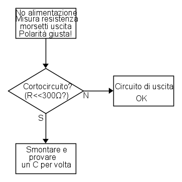

In effetti e` complicato e non l'ho spiegato bene. Con l'alimentatore non alimentato misura la resistenza di uscita, con il rosso del tester sul positivo dell'uscita. Queste le istruzioni che avevo gia` dato, modificate dopo aver guardato meglio lo schema (mi ero perso R42!)
IsidoroKZ ha scritto:Prova a misurare la resistenza che si vede in uscita con l'alim. spento: se metti il positivo del multimetro sul positivo dell'uscita dovresti vedere una resistenza dalle parti di 300Ω
Se misuri un corto (pochi ohm o meno) potrebbe essere un condensatore di uscita, da provare ad uno ad uno. Se invece misuri circa 300Ω, va bene.
Alan18 ha scritto:... se escludessimo completamente il circuito in uscita rimuovendo D7 e C14?
Pessima idea! Se il problema e` un condensatore di uscita in corto, togliendo i diodi elimini il cortocircuito MA elimini anche la retroazione. A quel punto il convertitore spinge al massimo la potenza di uscita, che puo` solo andare sull'alimentazione ausiliaria e sul MOS e il circuito esplode :(
La resistenza in uscita è pari a 358\,\mathrm{\Omega}, quindi in linea con le aspettative di, più o meno, 300\,\mathrm{\Omega}.
Se non ho capito male, è inutile smontarli uno a uno. I condensatori dovrebbero essere tutti buoni, giusto?

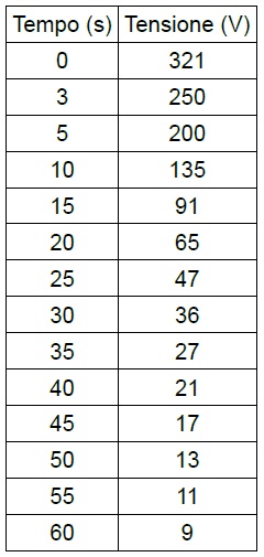

A tal proposito ho misurato approssimativamente la velocità di scaricamento di C1 (Foto UtenteIsidoroKZ, ho immaginato ti riferissi a C1 e non a C5, quando mi hai scritto di eseguire questo test) . Ho fatto la prova sia con R8 montata, sia senza R8. I risultati ottenuti sono stati gli stessi e sono quelli nella tabella seguente.
IsidoroKZ ha scritto:Con R8 staccata il MOS e` aperto (spero, come hai provato il MOS?) e il condensatore dovrebbe scaricarsi molto lentamente, in 10s dovresti ancora avere oltre 100V.
Si, infatti siamo a circa 135\,\mathrm{V}. La tensione poi, alla lunga, come riportato in tabella, tende a 0 V. Continua a scendere anche dopo i 60 secondi, ma mi sembrava superfluo riportare i dati.

Alan18 ha scritto:La resistenza in uscita è pari a 358\,\mathrm{\Omega}, quindi in linea con le aspettative di, più o meno, 300\,\mathrm{\Omega}.
Giusto, non ci sono cortocircuiti sull'uscita, i condensatori sono a posto.

Alan18 ha scritto:A tal proposito ho misurato approssimativamente la velocità di scaricamento di C1 ... Ho fatto la prova sia con R8 montata, sia senza R8. I risultati ottenuti sono stati gli stessi e sono quelli nella tabella seguente.
Non hai messo la figura.
Alan18 ha scritto:Si, infatti siamo a circa 135\,\mathrm{V}. La tensione poi, alla lunga, come riportato in tabella, tende a 0 V. Continua a scendere anche dopo i 60 secondi, ma mi sembrava superfluo riportare i dati.
Quando stacchi l'alimentazione, C5 continua a tenere vivo il controllore che comanda Q1 e quindi assorbe corrente da C1 che si scarica in fretta. Se non c'e` R8 invece C1 si scarica praticamente solo attraverso R15 e ci mette parecchio tempo, costante di tempo dalle parti di 10s.

IsidoroKZ ha scritto:Non hai messo la figura.
Eh...il rinc....mento appunto! #-o
Tempo di scarica di C1. Sia con R8 che senza. Sempre uguale.

Alan18 ha scritto:Se non c'e` R8 su C1 non c'e` praticamente ripple, quindi tensione stabile. Se c'e` R8 mi aspett un po' piu` di ripple su C1. Con funzionamento corretto e massimo carico in uscita mi aspetto una ventina di volt di ripple su C1.
Per sicurezza ho riprovato con R8 montata, però non c'è alcun ripple. O se c'è, è minuscolo. C'è giusto un 0,1 V che balla.
Alan18 ha scritto:Quando stacchi l'alimentazione, C5 continua a tenere vivo il controllore che comanda Q1 e quindi assorbe corrente da C1 che si scarica in fretta. Se non c'e` R8 invece C1 si scarica praticamente solo attraverso R15 e ci mette parecchio tempo, costante di tempo dalle parti di 10s.
Anche questa cosa, in realtà non si verifica. I tempi sono praticamente identici.

Alan18 ha scritto:Anche questa cosa, in realtà non si verifica. I tempi sono praticamente identici.
Fermi tutti, compresi gli orologi a pendolo, come diceva un mio amico!
C'e` qualcosa che non quadra. Ho capito che avevi detto che C1 si scarica in fretta poi ti ho detto di staccare R8 e di misurare la tensione su C1, che cala lentamente.
Ora dici che i tempi sono identici. Non capisco in quali condizioni. Spiega bene questo. Per il resto c'e` tempo.
[157] Re: Riparazione alimentatore switching 12V - 6,5A
Messaggioda Foto UtenteAlan18 » 14 mag 2021, 21:27
Si, avevo detto che C1 si scaricava velocemente, ma non avevo mai fatto un confronto dei tempi di scarica con R8 e senza R8. Fino alla tabella di ieri, con la prova che mi hai consigliato di fare.
Dalle prove che ho fatto, alimentando con tensione di rete, sia che R8 sia nel circuito, sia che R8 ne sia esclusa, i tempi di scaricamento di C1 dal momento in cui si toglie tensione, sono identici.
