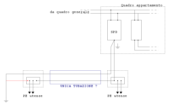

Salve,
seguo sempre con interesse le discussioni sugli SPD, in particolare la possibilità di installazione in situazioni esistenti e poco modificabili.
Un caso di questi per il quale ho un dubbio:
È corretto e/o ammesso che il conduttore di terra passi nella stessa tubazione del PE?

Non vedo problemi per il passaggio nello stesso tubo. Mi sembra che nel tuo schema manchi il collegamento fra il dispersore e il collettore di terra.

Grazie per la risposta,
in effetti il collegamento non era una dimenticanza, era un modo per far arrivare il CT direttamente all'SPD senza passare per il nodo di terra.
Mi sembra di aver capito che se faccio come da tuo schema, non effettuo un' installazione corretta, in quanto le utenze da "proteggere" devono essere tutte a valle dell'SPD... o sbaglio... ?:roll:

Messaggioda Foto UtenteGoofy » 15 mag 2021, 9:25
Ma è un impianto singolo o condominiale?

Messaggioda Foto Utenteangus » 15 mag 2021, 9:29
Singolo, nell'esempio. Dove i PE nei due nodi che ho indicato fanno riferimento a carichi alimentati dallo stesso quadro appartamento
(forse si capiva meglio se disegnavo tutto spostato verso destra... #-o )

Messaggioda Foto UtenteGoofy » 15 mag 2021, 9:42
angus ha scritto:Singolo,
In effetti collegare a terra tutto l'impianto condominiale attraverso il morsetto del tuo SPD non sembra una buona idea :D.
Puoi leggere quello che ha scritto Foto UtenteFranco012 in questa discussione https://www.electroyou.it/forum/viewtopic.php?f=3&t=84049#p887479 nel messaggio [9] e vedere anche i consigli di installazione tratti dal "manuale applicazioni", scaricabile con registrazione dal sito Zotup, di cui allego un estratto

Messaggioda Foto Utenteangus » 15 mag 2021, 11:26
Si, ho visto il thread e le guide, ma come dicevo l'impianto è riferito ad una villetta singola, non è condominiale

Messaggioda Foto UtenteGoofy » 15 mag 2021, 11:56
Va bene il tuo schema

Messaggioda Foto Utenteangus » 15 mag 2021, 16:06
ok.
e se in quel tubo ci passasse anche una linea che alimenta la cucina? Tutte le altre zone hanno tubi separati

Messaggioda Foto UtenteGoofy » 15 mag 2021, 16:24
Mi sembra di capire che saresti nel caso della figura in basso a sinistra nella seconda seconda pagina che ho allegato: la corrente nel conduttore di terra potrebbe indurre una sovratensione nella linea cucina.
